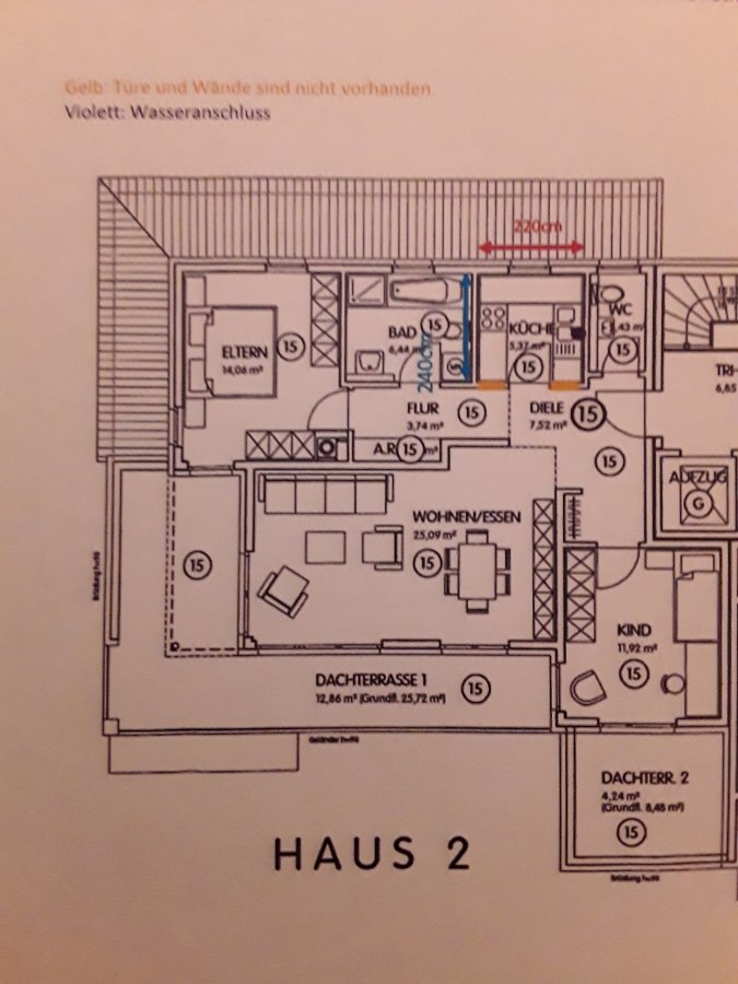

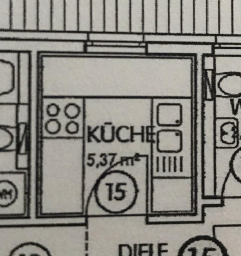

Grundriss der Wohnung. Die gelb markierten Wände gibt es nicht. Wasseranschluss liegt mittig rechts.

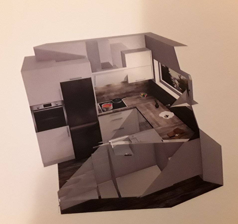

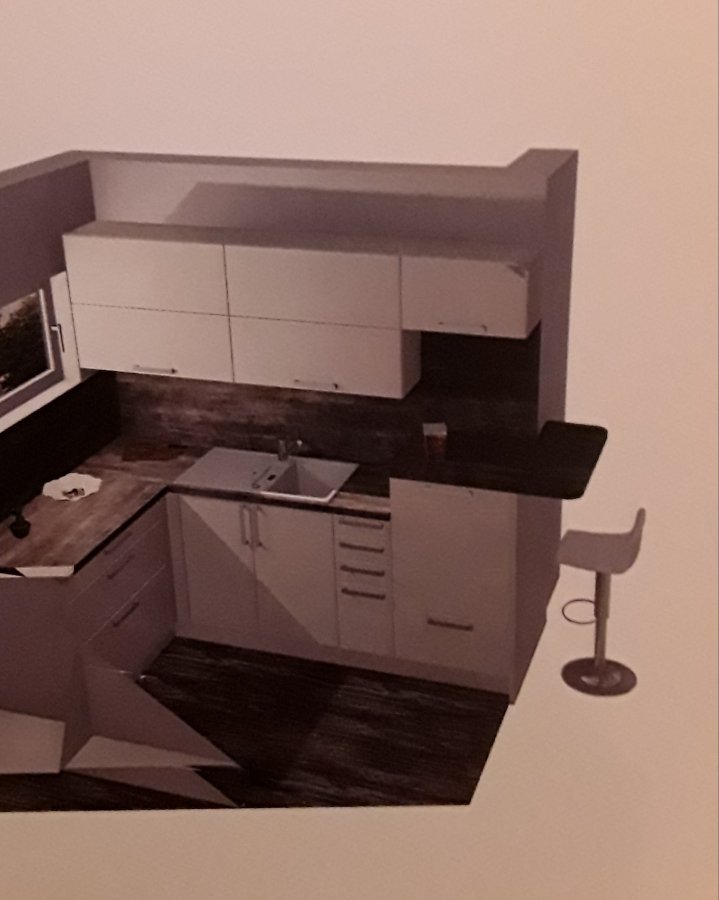

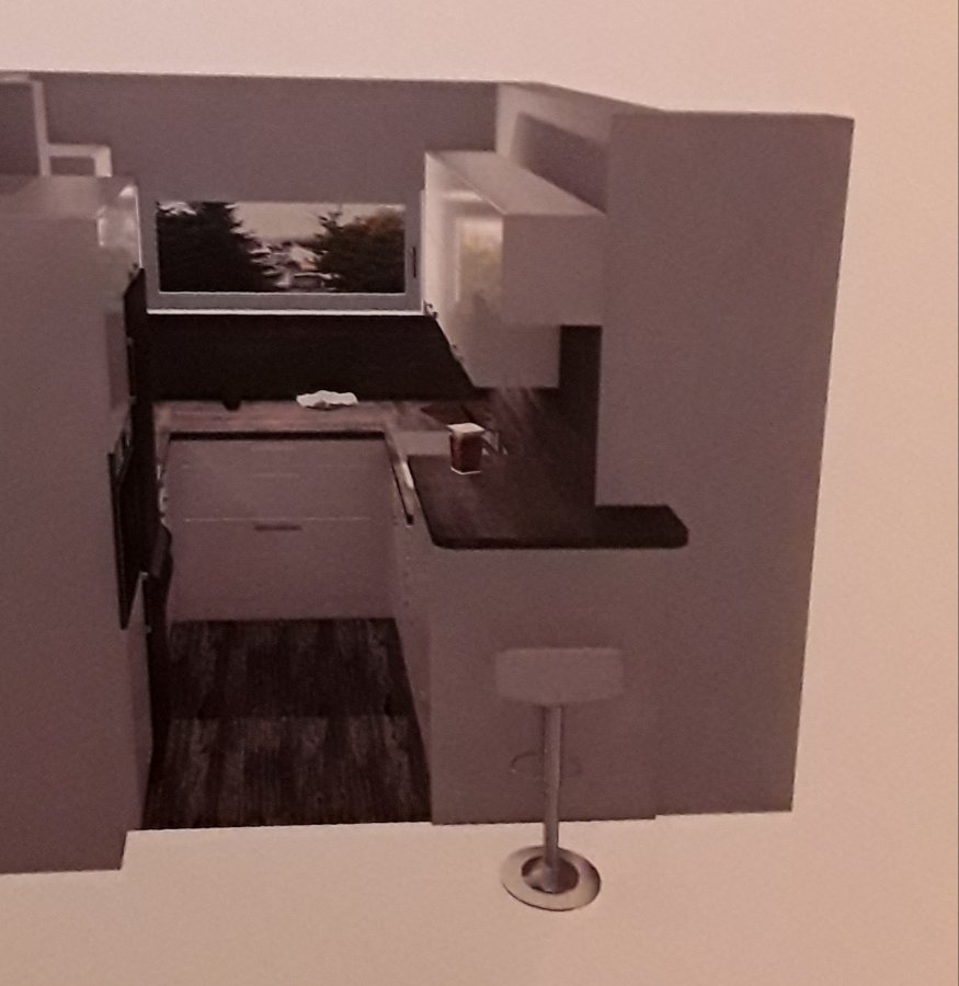

Erstentwurf...

Prima, das hilft doch schonmal weiter!
Der Entwurf nimmt ja auf beiden Seiten noch ein Stückchen Flur mit, planrechts für den Sitzplatz und planlinks für den Backofen-Hochschrank (und ein Regal oder mindertiefen Schrank an der Flurwand?). Das ist clever gedacht, denn es ermöglicht eine gute Planung, wie ich finde!
Bei der überstehenden AP, die als Tisch dient, wird das echte Aufmaß zeigen, ob die soweit nach rechts laufen kann. Im Architektengrundriss sieht es so aus als käme da gleich ein Rücksprung.
Ein wenig Kosmetik:
- Die beiden breiteren Unterschränke würden dir mit einer Einteilung in 2 Schubladen plus 2 Auszüge (statt 1 Schublade + 1 Auszug + 1 hoher Auszug) mehr Stauraum bieten. Das kommt aber etwas teurer (1 Beschlägesatz mehr, ein Griff mehr).
- Dafür könnte der 30cm Unterschrank neben der Spüle nur zwei hohe Auszüge für Flaschen und anderes hohes Zeug bekommen. Von hohen Sachen hat man meistens nicht so viel, für fast alles reichen die normalen Auszüge.
- Ich würde eine Spüle ohne Abtropffläche nehmen und mittig oder links über den Spülenschrank setzen, dann hast du rechts der Spüle mehr Platz für zB Kaffeemaschine.
