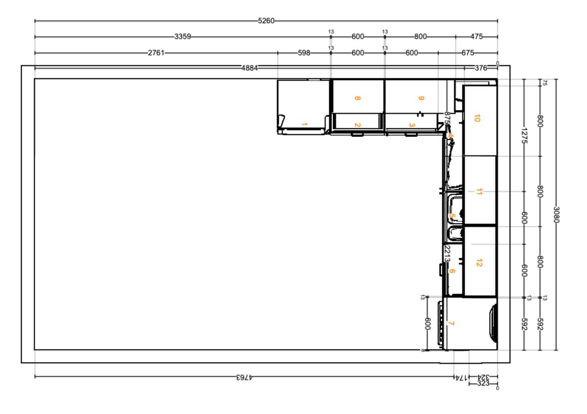

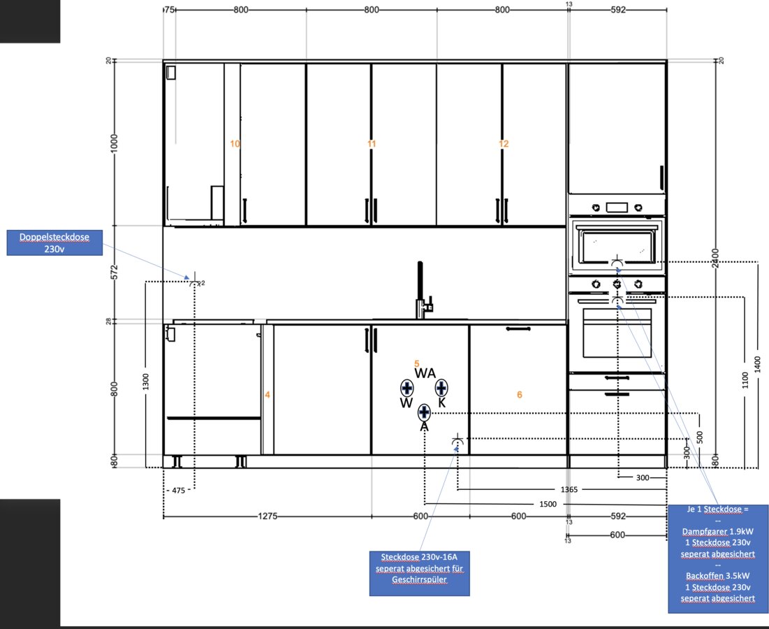

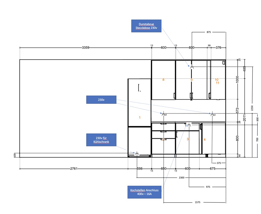

Ich habe eine im Bau befindliche Wohnung gekauft. Die Baufirma drängt mich, einen Kücheninstallationsplan zu erstellen. Mit IKEAs Küchendesigner und Powerpoint habe ich den beigefügten Plan erstellt.
Könnten Sie bitte einen Blick darauf werfen und Ihre Meinung zu dem Plan schreiben? Wenn etwas nicht stimmt, kann ich den zweiten Entwurf machen.
Danke im Voraus...

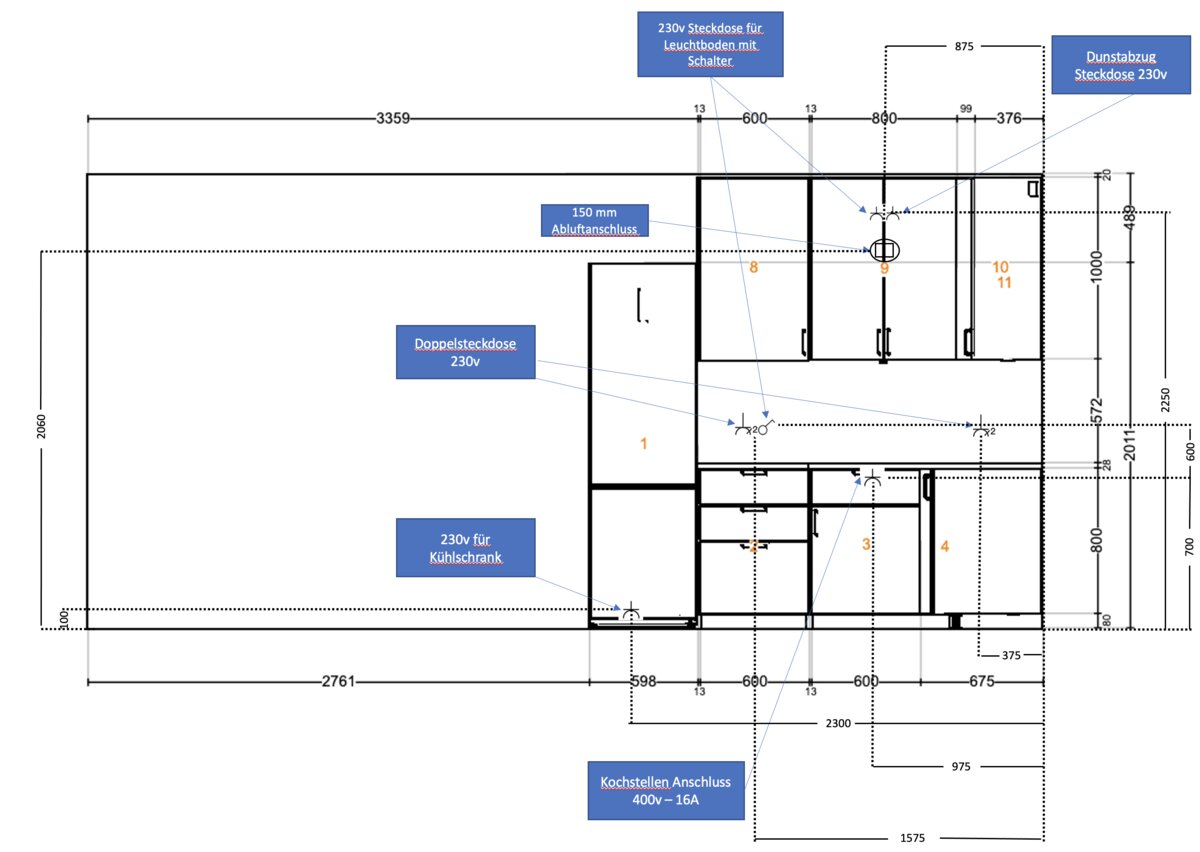

Vielen Dank für Ihr Feedback! Ich habe den Plan basierend auf Ihrem Feedback iteriert. Im Anhang sehen Sie die neueste Version.
Hier einige Fragen von meiner Seite:
- Da wir den großen Oberschrank haben wollen, gibt es nur 2cm zwischen Decke und Oberschrank. Kann man die Steckdose für Leuchtboden neben die Steckdose für den Dunstabzug stellen?
- Ist 1300mm zu hoch für die Standard-Steckdosen für Kaffeemaschine etc?
Danke im Voraus und Grüße
