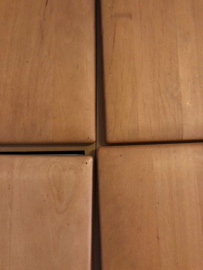

Küchenfronten ausrichten
Michael
16.824
Kann mal jemand? :rofl:
Ach, der Backofen müsste auch mal gerichtet werden. Läuft alles nach links. :so-what:

Michael
16.824
Ich löse mal auf.
Die Monteure hatten zu kurze Füße und hinter den Schränken laufen Wasserrohre entlang, weswegen sie die Adapter versetzen mussten. Diese standen dann nicht mehr auf der Korpusseite sondern nur noch auf dem Unterboden.
Die zu kurzen Füße haben sie mit 5cm Spanplattenabschnitten ausgeglichen.
Letztlich ist der Unterboden weggebrochen und die stabile Innenwand hält das Konstrukt noch halbwegs am leben. Hat aber fast 20 Jahre gehalten. :top:
Und was mir wichtig ist: Ich wars nicht. :so-what:
