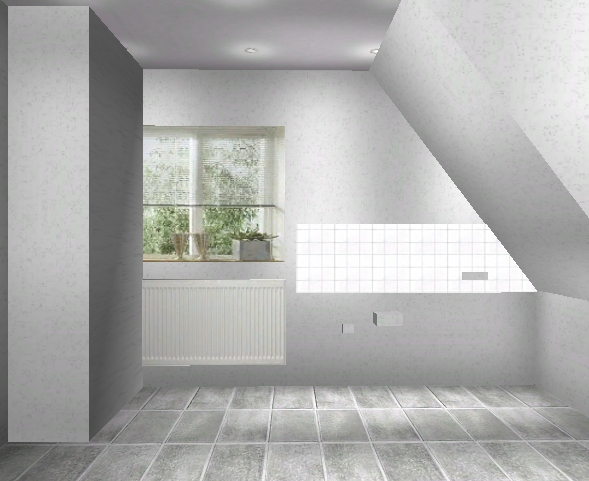

Hallo liebes Forum,
wir sind gerade dabei unsere neue Küche zu planen und teilweise ein wenig ratlos. Ein erster Besuch bei Ostermann hat uns zwar eine optisch ansprechende Küche vor Augen geführt, aber mit ca. 4.000,- € alleine für die Aufbauten ohne Geräte, doch noch über unserem Budget. Normalerweise würden wir notgedrungen auf Ikea ausweichen. allerdings ist dies bei den Gegebenheiten des Küchenraumes auch nicht so einfach, da auf der einen Seite eine Schräge liegt, ein großes Fenster und darunter ein Heizkörper. Auf der gegenüberliegenden Seite hat man im oberen Bereich das Problem, dass dort die Wand nicht eben verläuft, sondern eine schräge Vertiefung von ca. 3 cm aufweist.
Daher nun meine Frage an die Experten hier, wie man das Problem des kleinen Geldbeutels (ohne Geräte max. 3.000,- €) und der schwierigen räumlichen Gegebenheiten löst, wenn man nicht besonders handwerklich begabt ist. Ist Ikea nach Eurer Einschätzung eine Option? Gibt es da überhaupt eine vernünftige Lösung oder muss man dann eben tiefer in die Tasche greifen, wenn es nicht gehuddelt aussehen soll?:( Wir bräuchten an Elektrogeräten: Induktionsplatte, Backofen, Geschirrspüler und Kühl-Gefrierkombi (werden wir alles selbst und einzeln besorgen).
Bilder des Raumes kann man hier sehen:
(eine Anfertigung durch einen Schreiner haben wir verworfen, da zu teuer)

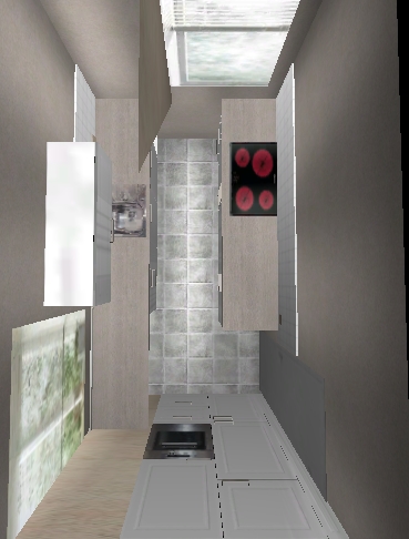

Ich habe jetzt mal den Alno-Planer genutzt, indem ich aber leider nicht die Wand mit der schrägen Vertiefung einzeichnen konnte (dabei geht es auch vor allem um diese Wand). Es wäre gerade interessant zu erfahren, wie man diese Wand oben nutzen könnte. Das kleine Fenster muss nicht unbedingt voll geöffnet werden können, da es ja noch ein weiteres großs Fenster gibt. Wichtig zu wissen ist auch, dass über dem großen Fenster noch ein Jalousien-Kasten angebracht ist, der die Fläche für Hängeschränke weiter einschränkt. Auf der Seite mit der Wandschräge befindet sich etwa mittig der Wasseranschluss. Gegenüberliegend der Herdanschluss. Beides ließ sich leider nicht einzeichnen. Die schräge Vertiefung läßt sich auf dem mittleren Bild bei MyHammer ganz gut erkennen.

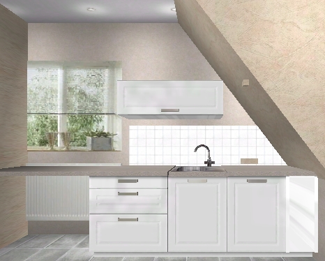

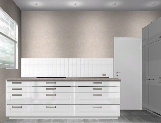

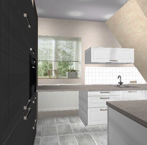

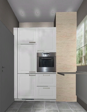

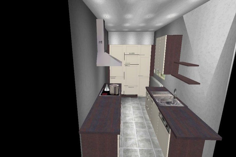

Ich habe mich jetzt mal an deinem Grundriss versucht... da der Wasseranschluss an der linken und der Herdanschluss an der rechten Wand sitzen, bleibt ja nur ein 2-Zeiler, auch wenn dadurch der Gang zwischen den beiden Zeilen mit ca. 75 cm richtig knapp wird. Eigentlich heißt es ja immer, dass der Mindestabstand bei 90 cm liegt...
Mein Aufschlag unter den o.g. Voraussetzungen: an der linken Wand unter der Schräge die GSP, daneben 60 cm Spülenschrank, dann neben dem Fenster ein 80 cm-Schrank mit Auszügen. Unter der Schräge dann als Abschluss eine Blende. Falls du vielleicht noch Platz für Getränkekisten o.ä. brauchst, könnte man den Schubladenschrank schmaler machen, alles etwas nach links rücken und die Arbeitsplatte dann bis zur Wand (=Schräge) durchlaufen lassen. Darunter wäre dann noch Platz für Kisten und sowas. Über der Spüle ein Hängeschrank je nach möglicher Breite und daneben bis zur Schräge ein offenes Bord (die Anpassung geschlossener Schränke an die Schräge sprengt garantiert das Budget und würde nicht viel mehr Stauraum liefern.
Rechte Wand: Schränke mit Auszügen/Schubladen und dazwischen Herd + Backofen. Eine DAH über dem Herd und sonst keine weiteren Hängeschränke, da sonst aus meiner Sicht der schmale Raum zu sehr eingeent wird und es einen erschlägt, wenn alles zugebaut ist. Das Problem mit der Vertiefung hätte sich damit auch erledigt.
An der kurzen Wand planunten steht rechts ein Hochschrank für Vorräte hinter der Tür sowie ein Hochschrank mit Kühlschrank (+ggf. Gefrierfach) in der Mitte, links daneben mindertiefe (hochschranktiefe) Schränke für Geschirr/Vorräte (bei Ikea wären es einfach mehrere Hochschränke übereinander), damit das Fenster noch zugänglich bleibt.
Die Ausgestaltung der Schränke mit Drehtüren oder Auszügen hängt dann wieder vom Budget ab. Vielleicht machst du auch erstmal eine Stauraumplanung um abschätzen zu können, ob du auf der Herdseite überhaupt ohne Hängeschränke hinkommen wirst.
Auf jeden Fall könntest du das problemlos mit Ikea-Schränken realisieren, soweit ich das beurteilen kann.

AW: Küche mit Schräge und Vorsprung bzw. Vertiefung
Weis,
die Planung gefällt mir. Jedoch können die OS nicht so direkt ans Fenster, da sich dort der Rolladenkasten und der -Gurt befinden.
Deswegen wollen wir ja immer einen korrekt vermaßten Grundriss, damit die Planung nicht umsonst ist.

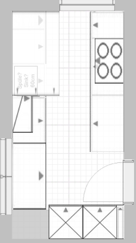

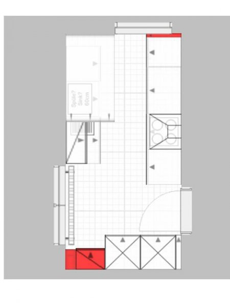

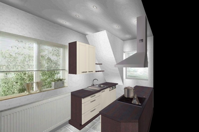

So, ich habe jetzt noch einmal versucht, den Grundriss zu verbessern. Ich hatte Probleme, die Anschlüsse und Steckdosen einzufügen. Ich hoffe, nun kann man es besser erkennen.
Dass wir die Geräte separat nehmen wollen, hat damit zu tun, dass man bei den Komplettangeboten in der Regel nicht immer die besten Geräte bekommt, die dann auch noch deutlich teurer sind, als man sie selbst besorgen könnte oder es bessere Geräte für weniger Geld gibt.
Was ich jetzt noch genau ausmessen muss, ist die Höhe der Fensterbrüstung, damit ich weiss, ob man eventuell die Arbeitsplatte zum Fenster hin verlängern könnte.

Sehen und nachlesen kann so leider keiner etwas .. aber die Alnodatei ist wohl recht sorgfältig anlegt. Hilfreich wäre es trotzdem die ganzen Maße als Handskizze auf ein Blatt Papier zu bannen und einzuscannen / abzufotografieren und hier einzustellen. Beim Schieben mit Möbeln verschiebt man nämlich auch schnell mal etwas und wenn man dann die Maße nachlesen kann, muss man nicht wieder mit der Leerdatei anfangen. Und, unsere Profis sehen die Maße dann auch ;-)
Zur Fensterwand:
Küche mit Schräge und Vorsprung bzw. Vertiefung - 249199 - 21. Mai 2013 - 10:59
Die Heizung ist in einer Fensternische unter dem Fenster und steht nicht in den Raum?
Nimmt sie wirklich diese Breite an? Wo ist das Thermostat? Rechts? oder doch links?
Die Tür samt Zarge hast du jetzt 60 cm von der planunteren Wand entfernt. Weiter oben schreibst du noch 57 cm. Was stimmt? Was ist mit Ideen wie Schiebetür von außen oder Tür aushängen?
Die Heizung hat jetzt die Oberkante 95 cm .... stimmt das?
Warum den Backofen nicht hochgestellt und vom Kochfeld .. (welche Breite?) getrennt?

Zu dem Raum ... ich sage nachwievor, die Planung von Weis holt das Optimum aus dem Raum raus. Ich habe es jetzt nur noch mal mit ganz passenden Schränken angepaßt und vor allem 6rasterige Unterschränke gewählt.
Was heißt 6rasterig werden:
full
- 78 cm Korpushöhe
- 4 cm APL-Höhe
- 8 / 9 cm Sockelhöhe
= 90/91 cm Gesamthöhe=Arbeitshöhe
__________________________Die Planung von Weis:
SPÜLENZEILE:
Um halbwegs auch als 180 cm Person ohne Kopfstoßen die GSP zu bedienen, muss sie ca. 30 cm aus der Ecke raus. Dort kann dann ein offenes Element zum senkrechten Einstellen von nicht benötigten Backblechen, Tabletts etc.
- 60 cm Spülenschrank
- je nachdem, wie es mit der Heizung ist, 60er oder 80er Auszugsunterschrank im Raster 1-2-3
- Bis zum Wandvorsprung vorm Fenster einfach nur APL .. wenn der Rest der Küche in 90 cm Arbeitshöhe ist, könnte man hier je nach Fensterbrüstung die APL auch einfach etwas höher setzen. Dann vielleicht in der Idealhöhe von der großen Person. Optisch am schönsten wäre halt durchgezogen. Man kann dann sogar noch einen Hocker stellen.
Optisch schöner sieht ein langer flacher Hängeschrank aus.
In der Nische dann Kühlschrank und Backofenschrank. Das hat für den Backofen den Vorteil, dass man auch gut rankommt, weil quasi davorstehend nach hinten auch ausreichend Ausweichfläche ist. Ist der Backofen im Unterschrank in der Zeile, dann ist der Zeilenabstand schon nicht so angenehm um Sachen bequem aus dem Backofen zu entnehmen.
KOCHFELDZEILE:
- 45er Unterschrank
- 2x100er Auszugsunterschrank, wobei ich auf dem einen ein 80er Kochfeld linksbündig angeplant habe, um größtmöglichen Versatz zur Spüle zu erreichen. Außerdem rechts des Kochfeldes dann auch eine schöne zusammenhängende Fläche, u. a. auch zum Anrichten.
Um hier sinnvoll einen oder zwei Hochschränke unterzubringen und nicht von der Küche erschlagen zu werden, sehe ich keine anderen Varianten.

Man könnte noch überlegen, die Kochfeldzeile planrechts mit um 10 cm tiefengekürzten Unterschränken auszuführen. Aber auch mit Auszügen. Plantiefe wäre dann 50 cm und dafür dann ein Panaroma-Kochfeld wie das T43P90N1 zu wählen. Das würde den Gang etwas großzügiger machen, leider eben zu Lasten von Schranktiefe und eben auch APL-Tiefe.
