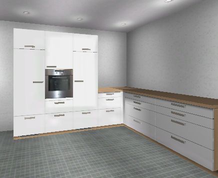

Das 2. ist. Wir möchten gerne 3 Hochschränke, wo links ein Einbaukühlschrank 122cm, dann ein Backofen und im 3. Hochschrank ein Einbaugefrierschrank 122cm verbaut sind. Hat jemand ebenfalls so eine Kombination eingebaut und kann vielleicht Bilder posten. Da die Küchenplaner der Meinung sind, dass die Schränke schwer anzuordnen sind von der Höhe, da man ja bei beiden Kühlschränken auch an die oberen Fächer bei einer Höhe von 122cm kommen muss.

Na, ich weiß ja nicht, welche Hersteller ihr euch anbieten laßt. Bei der Größe wird ja Arbeitshöhe irgendwo zwischen 90 und 95 cm als ideal sein.

Auf jeden Fall empfiehlt sich da ein typischer 6-rasteriger Hersteller wie Alno, Häcker , Schüller , Bauformat , Ballerina --
* 6 Raster - was heißt das? *
Und eine Planung könnte mit 9 cm Sockel und 16rasterigen Hochschränken (Korpus 208 cm Gesamt dann 217 cm Höhe) dann so aussehen:
Küche Glasfront - 363869 - 10. Jan 2016 - 12:41
Damit wäre die Oberkante der 122er Kühl/TK-Schränke bei ca. 180 cm. Beim TK-Schrank vielleicht nicht 100% ideal, weil man in den obersten Auszug nicht mehr so total direkt reinsehen kann, aber, das würde ich in Kauf nehmen.

Mir wäre die Symmetrie relativ egal. Je nach Hersteller könnte man über verstiftete Fronten nachdenken.
Beispiel: Tiefkühlsschrank mit unten verstifteter Türe, die genauso hoch wäre, wie der Auszug unter dem Kühlschrank. Auf die verstiftete Türe dann noch einen Griff. Dadurch würde zwar ein Fach entstehen, das nur durch geöffnete Gefrierschranktür erreichbar wäre, aber es gibt ja genug selten gebrauchte Sachen.

@llllincoln, was spricht denn gegen die Variante wie ich es eingestellt habe? Man kann doch auch Stand-Alone-TK-Schränke kaufen, deren Oberkante bei 180 bis 200 cm liegt.

@KerstinB : da spricht überhaupt nix dagegen. Ich wollte nur eine zweite Möglichkeit einbringen, falls die obere Schublade des Gefrierschrankes dem TE zu hoch sein sollte.;-)
