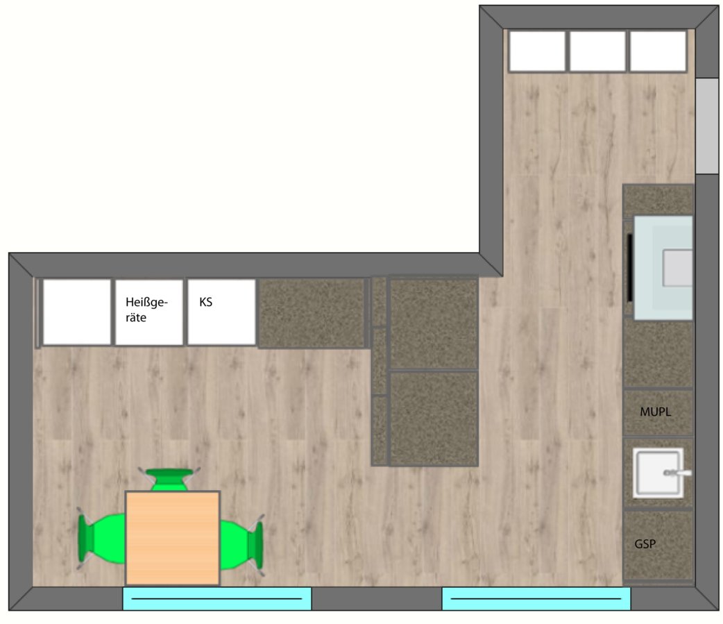

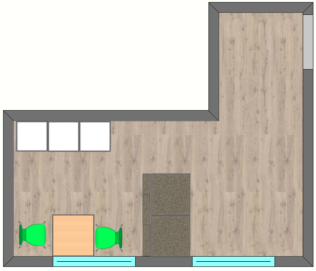

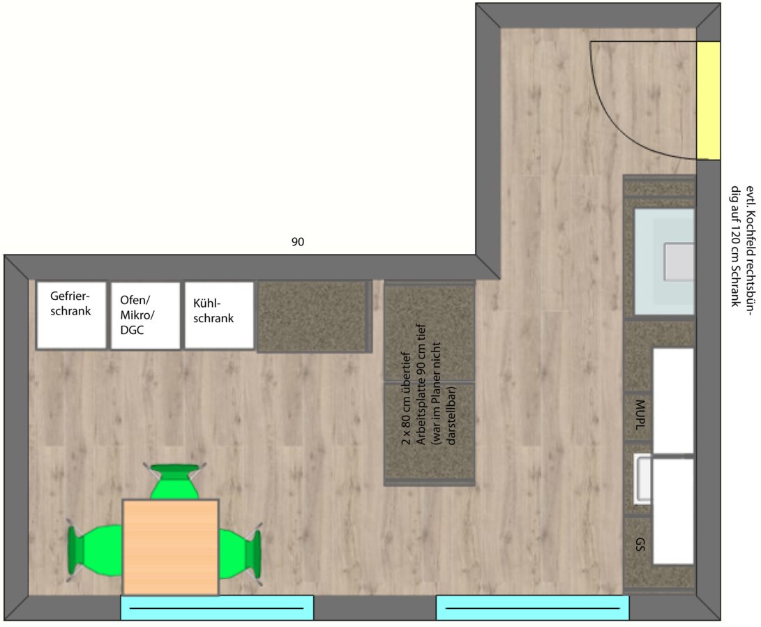

Jetzt zum Vergleich meine Halbinselvariante aus Beitrag #4:
Hier finde ich die Raumaufteilung besser. Die Durchgänge sind breiter, man hat eine Abstellfläche direkt neben dem KS und in der Nähe der Heißgeräte und die Insel und Funktionszeile sind näher beieinander.
Mich würde Eure Meinung zu dieser Variante interessieren. Ich habe noch so meine Probleme bei der sinnvollen Aufteilung. GSP nach planunten? Das funktioniert nur, wenn das Kochfeld oben ist - ist dies eine gute Position oder wäre es besser planunten aufgehoben? Bin total verwirrt gerade...

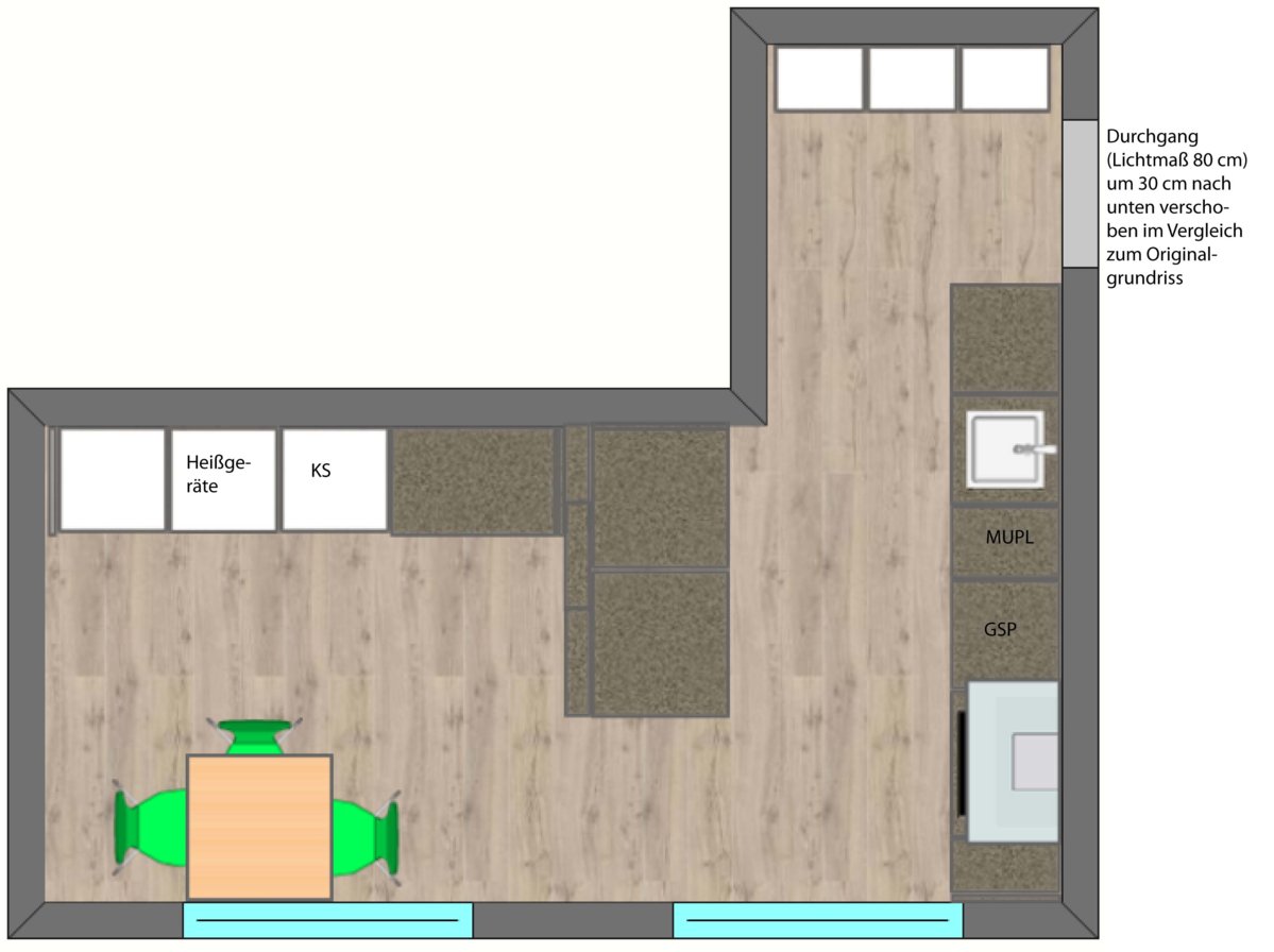

So und um nun noch einen Planungsaspekt mehr reinzunehmen (wieso einfach wenn es auch kompliziert geht;-)) habe ich den Durchgang zum Wohnzimmer um 30 cm nach Planeten geschoben und als reinen Durchgang ohne Türzargen geplant. Dann könnte die Küche so aufgeteilt sein (im Uhrzeigersinn):
Planoben neben dem Durchgang:
- mindertiefer Hochschrank (aufgeteilt 100 + 50 x 40 Tiefe)
Funktionszeile planrechts bestehend aus:
- Wange, 30 er Auszugsschrank
- 80er mit Kochfeld
- 60er Auszugsschrank
- 40er MUPL
- 60er Spüle
- 60er GSP, Wange
Oder Wasser und Kochen in der Funktionszeile getauscht:
- Wange, 60er Auszugschrank
- 60er Spüle
- 40er MUPL
- 60er GSP
- 80er Kochfeld
- 30er Auszugsschrank, Wange
Gegenüber der Funktionszeile dann die Halbinsel (Abstand zw. den Zeilen 1,2 m):
- Halbinsel 2 x 80er übertiefe Auszugsschränke, AP 1 m tief
Wand oben angrenzend zum Bad beginnend mit links:
- 60er HS
- 60er HS für Heißgeräte
- 60er KS
- 90er Auszugsschrank
Halbinsel_30cm_verschobener_80cm_Durchgang_KF_Tür_Aufsicht.jpg Halbinsel_30cm_verschobener_80cm_Durchgang_KF_Tür_3D.png
Halbinsel_30cm_verschobener_80cm_Durchgang_KF_Fenster_Aufsicht.jpg Halbinsel_30cm_verschobener_80cm_Durchgang_KF_Fenster_3D.png

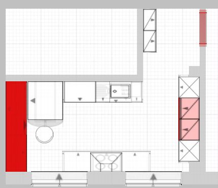

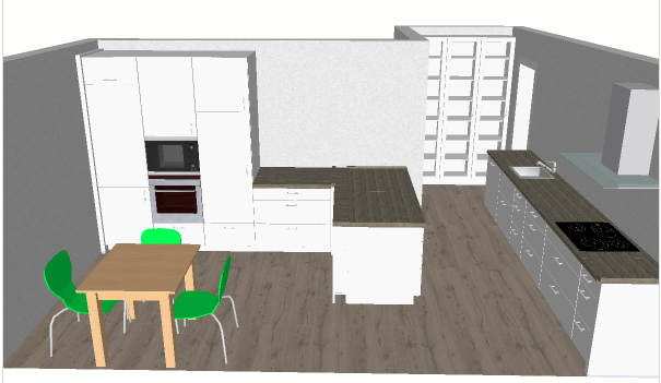

ich habe deinen Vorschlag aus #19 im Alno gebaut, allerdings habe ich die AP Höhe nicht geändert und bin bei dem 6er Raster geblieben. Zur Darstellung des Layouts ist das ok.
Die Fensterzeile ist 8cm vorgezogen, das hatte Mela schon so.
Die US planunten sind von planlinks
1 x 100
3 x 90
1 x 50 (MUPL ), etwas breit für MUPL
alternativ könnte man nehmen
4 x 90
1 x 45 (MUPL)
1 x 15
Das einzige, was mir bei der Variante nicht ganz so gut gefällt, ist die Spüle in der Ecke, aber viel anders geht es wohl nicht. Wo genau ist eigentlich das Abflussrohr an der planrechten Wand?
Diese Variante ist bestimmt nicht billig. Welches AP Material schwebt dir vor?

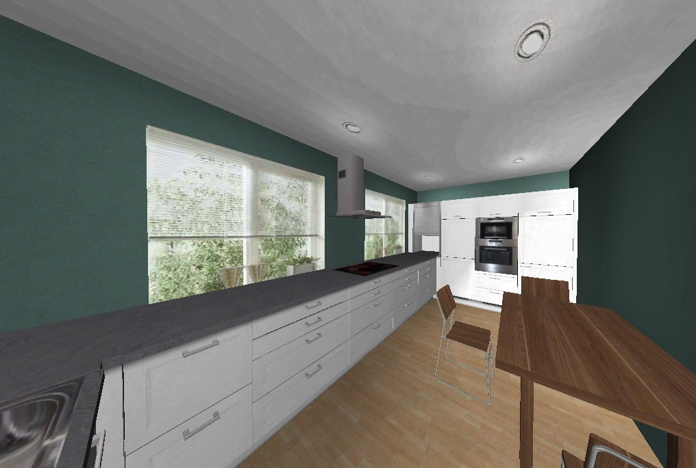

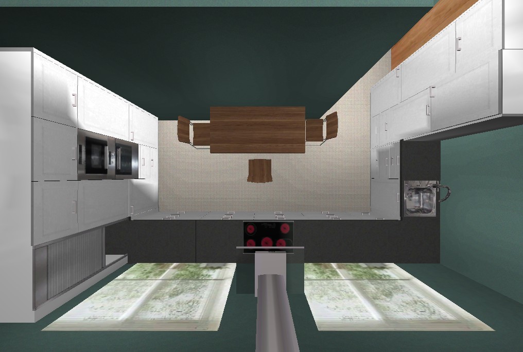

Ich sehe was Du meinst Mela! Egal wie man es dreht und wendet der Raum ist lang und schmal und das leider in beiden Raumbereichen. Ich überlege auch schon die ganze Zeit rum, wie man das optisch etwas aufheben kann. Deswegen finde ich Eure Idee mit dem Versetzen der Tür ja auch klasse. Wenn die Halbinsel realisiert werden sollte dann werde ich dort z.B. einen Spiegel an der Badwand aufhängen. Der ist dann gegenüber vom Fenster und gibt optisch an der Stelle viel Weite, weil er das Grün von draussen spiegelt - also quasi ein Fake-Fenster).
Ich versuche mal das Raumgefühl zu beschreiben, wenn man drinsteht (habe alle Varianten mit Zeitungen ausgelegt und bin die Wege gelaufen, habe mich an den Tisch "gesetzt" und mir das Küchenleben vorgestellt. Es ist wahrscheinlich auf den Screenshots eher schlechter zu erkennen als in Realität, aber der Schlauch (Du meinst bestimmt die schmale Stelle wenn man den Raum betritt) fällt gar nicht so doll auf. Man blickt mehr in den Hauptraum und da finde ich gerade die Insel eine gute Möglichkeit dessen Länge optisch zu brechen. Es geht mir gar nicht um den Modernitätsgesichtspunkt (klar möchte auch ich eine hübsche Küche) bei der Halbinselvariante. Sie liefert einfach unschlagbar viel Arbeitsfläche und Stauraum und die Möglichkeit mit mehreren Leuten gleichzeitig zu hantieren. Und beim Tortedekorieren und Plätzchenausstechen wäre sie ein Traum:kiss:.
Ich werde auf alle Fälle auch die U-Variante, die durch Deinen Vorschlag entstanden ist weiterplanen. Die gefällt mir auch verdammt gut. Ich mache mir halt nur ein wenig Sorgen um die Arbeitshöhe . Wenn ich den Installateuren jetzt sage sie sollen die Anschlüsse für diese Variante legen (Arbeitshöhe von 90 cm laut Architekt möglich - da muss ich mit nem dicken Brett drauf schnippeln) und wir dann nach Bodeanaufbau feststellen, dass sich jemand verplant hat, ärgere ich mich schwarz und muss teuer umreißen:w00t:.

Aktuell ist mein Favorit auch die 19 .. allerdings wirst du da eben entweder den Höhensprung haben oder Kompromiss in der Arbeitshöhe machen müssen.
Rein vom Arbeiten finde ich auch die Variante 1 von Beitrag 4 ok, da sind nur die Hochschränke so weit außerhalb ... hmmm.

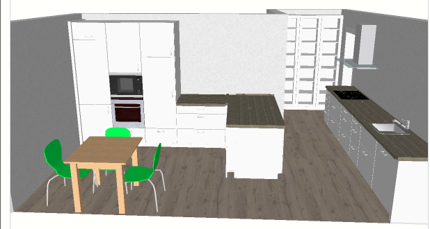

Und deshalb jetzt meine Variante 1 .. und ja, sie ist mit einem Sitzplatz in APL-Höhe. Es gibt wunderbar höhenverstellbare Stühle und generell ist die Sitzhöhe mit ca. 63 cm eine sehr angenehme Sitzhöhe, insbesondere für Schnippelarbeiten etc.
-->Sitzplätze in APL-Höhe
Jetzt also planlinks eine dicke Sitzbank .. da kann man auch mal die Beine hochlegen, ein Buch lesen und darauf warten, dass das nächste Blech Kekse fertig gebacken ist.
Diese Bank mit einem 100er Auszug und nach planoben hin dann im Zweifel nur Verkleidung und stützen. Wenn der Platz gebraucht wird, könnte man den Teil auch als eine Art Truhe ausführen und z. B. Großteile wie Fondue, Riesentöpfe etc. dort verstauen.
Die Tischplatte jetzt mal mit einem Gestell, auf dem man auch mal die Füße abstellen kann (für kleinere Leute vielleicht nett).
Dann planoben die Spülenzeile mit MUPL in deiner Lieblingsarbeitshöhe, so wie eben auch die große Arbeitsfläche.
Planunten dann 3x80er mit dem Kochfeld in der Mitte. Ich habe sie wg. deinem Wunsch in 1-2-3 ausgeführt, sie könnten auch in 1-1-2-2 ausgeführt werden. Hier die Arbeitshöhe (sprich niedrigerer Sockel ) so anpassen, dass man die APL gleich noch in die Fensterlaibungen laufen lassen kann.
Planrechts dann ein Hochschrankblock, von unten:
- Kühlschrank
- Auszug, TK-Schrank, DGC
- Auszug, GSP, Backofen mit Mikrowelle integriert
- Vorratsschrank mit Innenauszügen.
Alles etwas vom Fenster weg und in der Tiefe von ca. 30 cm eingekoffert.
Ggü. dem Eingang noch wie eine Art Buffet ... Serviergeschirr, Gläser usw.
Für mich wären die Vorteile
  • Schlauchform etwas aufgehoben
  • Hauptarbeitsplatz ohne Abstriche in Lieblingshöhe möglich
  • Kochblock nur so wenig wie möglich leicht abgesenkt .. das geht so mit der Sockelverkürzung optisch nicht so gut, wenn die Zeilen ineinander übergehen. Weil dann die Rahmen und Raster nicht mehr auf einer Linie sind
  • wirklich große Arbeitsfläche
  • Kühlschrank im Dreieck Spülen/Kochen/Arbeiten, aber auch vom Wohnzimmer/Terrasse mal gut zu erreichen
Als Heißgeräte schlage ich einen DGC und einen Kombibackofen mit integrierter Mikrowelle und vorzugsweise Pyrolyse vor.

Erstmal der neue Grundriss mit verschobener Tür und genauer Abflussposition:
(@Evelin: kann es sein, dass in Deinem erstellten Alnogrundriss das Fenster planunten rechts zu weit nach links gerutscht ist? Das Wandstück rechts daneben misst nur 53 cm.)
Dieser neue Grundriss hat nicht nur den Vorteil, dass die Eingangssituation etwas luftiger wird, sondern auch, dass ich in dem planoben gewonnenen Raum Schränke stellen kann. Die Warmwasserversorgung der Wohnung erfolgt über Durchlauferhitzer. Bisher waren dieser, der Wasserzähler und der Hauptabsperrhahn im Bad unter dem Waschbecken eingeplant. Das hätte im Bad die Stauraummöglichkeit (sprich Schrank unter Waschbecken) fast eliminiert. Jetzt kann ich alle drei in den planoben geplanten Schränken unterbringen und sie sind auch noch einfach zugänglich.
