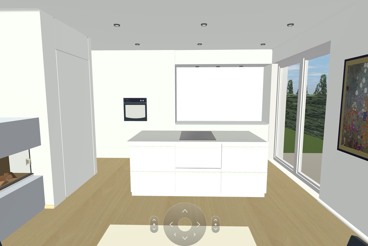

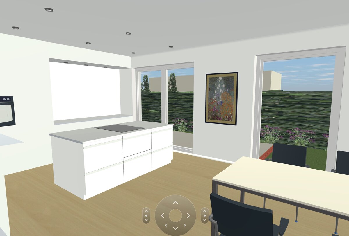

Wir wollen eine grifflose Küche, weiß lackiert mit grauer Keramikplatte auf der Insel und in der Zeile hinten. Die linke Seite am Kamin wollen wir einen hohen Schrank der sich in die Wand einfügt, da dies sonst zu unruhig ist für uns.

Wir haben mit zwei gesprochen und beide würden den Block freistehende mit 220cm machen. Die Spüle soll hinten in der Zeile dann nach deren Planung sein.

Fensterseite: Wir möchten eine Schiebetür die auf Höhe des Blocks endet, da dies durch den freistehenden Block dann möglich ist. Wie findet ihr das?
Wo würdet ihr dann schnibbeln?

Ich verstehe noch nicht ganz, was in der Nische planrechts reinkommen soll:
Zur Abstellkammer 120 cm ... was soll denn da rein? Es gibt ja noch einen Keller. Und leider sieht man ja den Rest des Grundrisses nicht .. denn so eine Abstellkammer in dem gezeigten Format halte ich für grundsätzliche erstmal recht unpraktisch.
Und abgesehen davon bin ich überhaupt kein Fan von Kochinseln, sondern bevorzuge Arbeits-/Spülinseln. Dafür Kochzeilen eher mit *Decken-DAH, Links und Bild im Lexikon * als irgendetwas wie Bora usw.

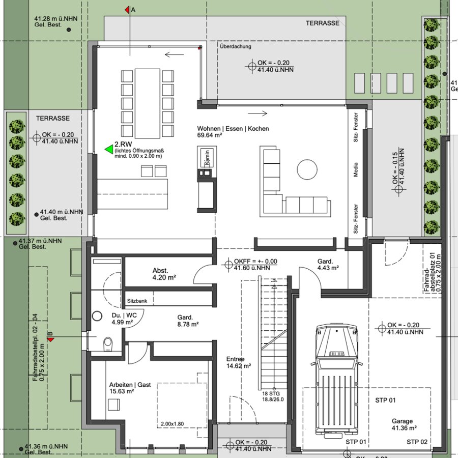

Anbei der gesamte Grundriss des EG.
Nische: Hier sollen einerseits Dinge hin, die nicht so oft benötigt werden, z.B. Vasen. Die genaue Aufteilung haben wir uns aber noch nicht überlegt.
Abstellkammer: Die Abstellkammer ist für uns überwiegend eine Speisekammer, hier soll zudem ein Gefrierschrank rein. Freunde von uns haben das und das scheint sehr praktisch zu sein als Lager für Dosen, Getränke, Küchenpapier etc. Wir haben überlegt, ob wir den Zugang direkt von der Küche machen sollen, hier würde man allerdings 90cm in der Küche verlieren. Putzzeug/Staubsauger etc. kommt in den Schrank bei der Garage, der eigentliche Abstellraum ist im Keller.
Wir empfinden einen Muldenabzug praktischer bzgl. Kopffreiheit und optisch ansprechender als Decken-DAH. Wir haben zudem eine zentrale Lüftungsanlage und dadurch kein Problem mit Gerüchen, Luftfeuchtigkeit etc.
Die Spüle ist bei uns in der hinteren Küchenzeile, daneben 120cm Arbeitsbereich links zur Vorbereitung und daneben der Kühlschrank. Vom Ablauf erscheint das sinnvoll. Nach dem Spülen/Waschen wird dann an der Kochinsel weitergearbeitet und gekocht. Idealerweise hat man beides auf der Insel, hierfür reicht der Platz nicht.

Wie soll denn der TK stehen in deiner Abstellkammer, die Rohbaumaß 120 cm hat? Muss ja dann planlinks mit der Öffnung nach planrechts stehen, sonst dürften die Türen gar nicht mehr aufgehen.
Und da steht man dann immer mit dem Rücken zum Raum. Nicht jede Mahlzeit, die man vorbereitet, endet am Kochfeld, in aller Regel nur 1 von 3 täglichen.
Meine Philosophie zu einer Spülen-/Arbeitsinsel habe ich HIER zusammengefaßt.
Und, *Decken-DAH, Links und Bild im Lexikon * kann man gerade an Wandzeilen sehr geschickt integrieren .. ich verweise ausdrücklich auf die Beispiele aus Johaenes und aus Andrejs Küche. Andrej plant hier gerade auch schon wieder seine Nachfolgerküche im eigenen Haus und will da wieder die Kochnische an der Wand haben.
Die hat aber nicht den Luftumsatz einer guten DAH und braucht dementsprechend länger Feuchtigkeit vom Kochen wieder aus dem Haus zu transportieren.

die Speise muss eine lichte Weite von minimum 130cm haben, damit es mit dem TK darin klappt. Ausserdem sollte sie eine Lüftung haben, es wird sonst sehr warm darin.
schau Dir mal meine Speiseneinrichtung an - mit lichter Weite von 130cm. Grade breit genug um die Geräte auch wechseln zu können.
40cm mehr und Du kannst beidseitig möblieren.
