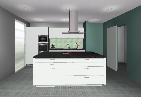

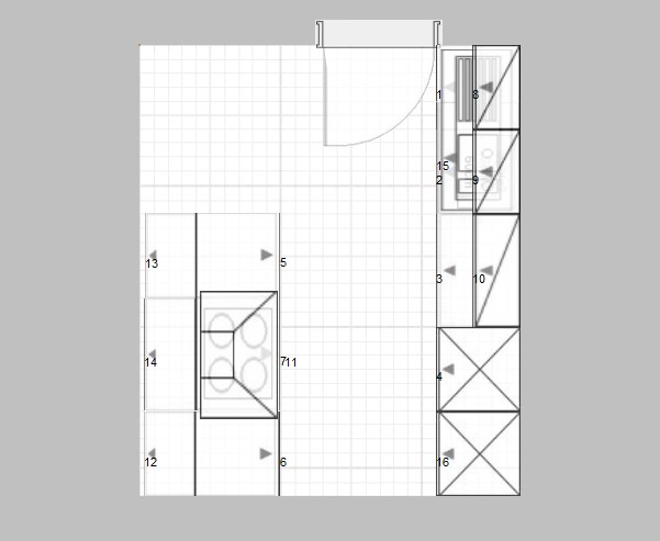

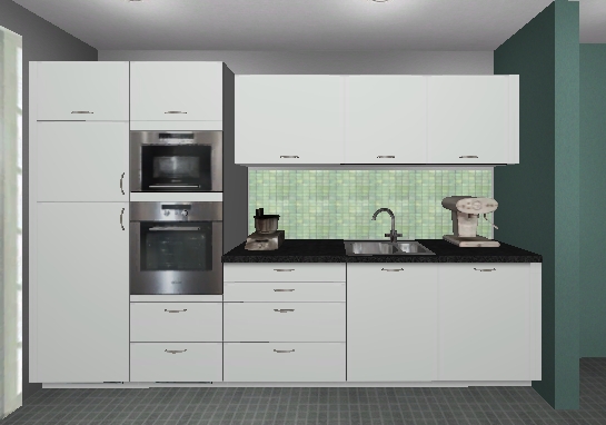

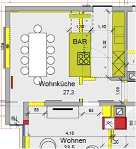

So, nun noch ein paar Details zu unseren Planungen:
Im Anhang einen Ausschnitt unseres Erdgeschosses, wo die Wohnküche eingeplant wird. Dann ein Grundriss der geplanten Küche sowie die geplante Küche - visuell. Ich hoffe, dass diese Ansichten für die Einschätzung hilfreich sind.
Die genaue Gerätebezeichnung wird nachgeliefert, wenn uns diese vom Küchenstudio vorliegt.
Die Küchenfronten sollen Altweiß Hochglanzlack sein.
Die Korpushöhe ist mit 78cm geplant.
Bei beiden Angeboten (Häcker und Nobilia -Küche) sind im angegebenen Endpreis Lieferung und Montage enthalten.
Weitere Angaben zu uns etc. können auch aus der ausgefüllten Checkliste zur Küchenplanung entnommen werden.
Nun würden wir uns über Eure Meinung freuen!

AW: Kostenvoranschlag Häcker -Küche in Ordnung??
Hallo Felisa,
Nobilia hat aber keinen 78cm hohen Korpus.
Auch sonst ist ein gewisser Preisunterschied zwischen Nobilia und Häcker SystemArt wegen der qualitativen Unterschiede berechtigt.
Ob es jetzt 4000,- sein müssen, kann ich nicht beurteilen.
Seid ihr sicher, daß exakt die selben Geräte in den Angeboten enthalten sind? Die Aufgelisteten scheinen sehr hochwertig und finden selten Einzug in ein Angebot für eine Nobilia Küche.
AW: Kostenvoranschlag Häcker-Küche in Ordnung??
Die gezippte Datei habe ich mal entpackt und aus der Word-Datei eine Bilddatei gemacht.
Die Nobilia hat nur 5 Raster und auch nur eine Korpushöhe von 72 cm. Häcker mit 6 Rastern wäre also mehr Stauraum.
Ich würde den Spülenblock ggü. dem Kochblock setzen. Damit ist der Kühlschrank auch vom Essplatz besser zugänglich.
Hast du schon mal eine Stauraumplanung gemacht? Bekommst du alles unter? Wie sieht es mit Vorräten aus?
Die gelben Wände entfallen? Wo soll die Abluft raus? Links vom bodentiefen Fenster?
Das Fenster an der linken Wand ist das auch bodentief?
Wie ist denn die Raumhöhe?
Soll es wirklich nur ein kleines TK-Fach sein? Keine 2 bis 3 Schubladen unten, so dass der Kühlschrank in gute Bedienhöhe kommt?
Wo willst du
Kaffeevollautomat, Wasserkocher, Toaster, Brotbehälter, Obstschale
auf der APL unterbringen?
Warum die Küchenmaschine nicht auf der APL?
Reicht dir die Arbeitsfläche? Was ist mit Backen? Kochen mit Kindern?

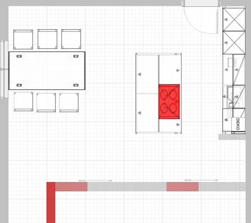

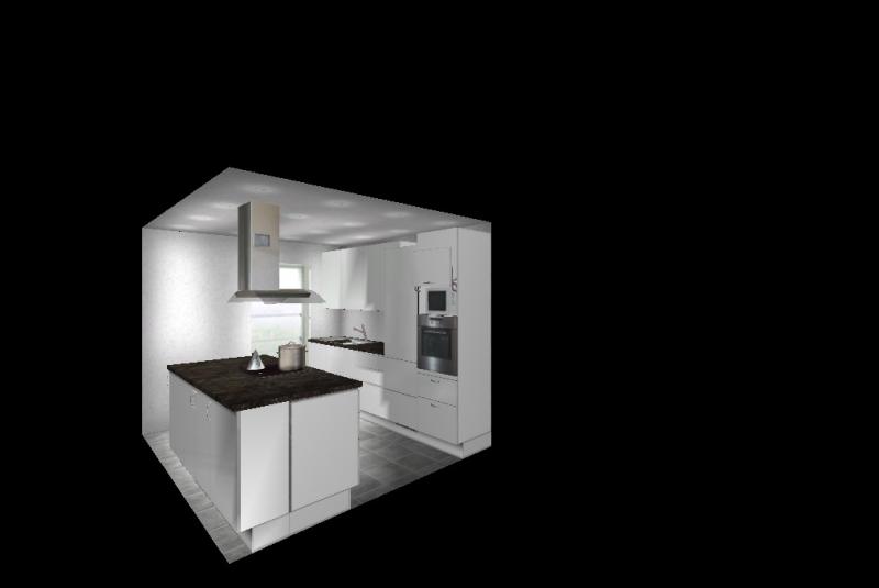

Ich habe mal umgestellt, die Insel auf 120 cm Tiefe und von der Rückseite auch mit Auszügen in 2x100er Unterschränken.
Da passt dann das komplette Geschirr sehr schön in die Auszüge, außerdem alles, was man so am Esstisch braucht, Tischtücher, Servietten, Kerzen, Vasen, Tischdeko. Vielleicht auch noch ein paar Gesellschaftsspiele.
Von der Kochzeilenseite ist die Aufteilung auf 40-80-80 geändert. Damit ist dann rechts vom Kochfeld auch größere Arbeitsfläche von 80x120 cm vorhanden. Schön beim Kekseausrollen usw.
EDIT:
Außerdem Spülbecken ohne Abtropffläche, dann passen da KVA und Küchenmaschine.
Toaster kann im Auszug verschwinden und bei Bedarf rausgeholt werden.
Hallo Kerstin,
zunächst mal vielen Dank für die Tipps zu unserer Küche.
Also, wir haben einen großen Keller, wo ich genug Platz für Vorräte etc. habe. Dort steht auch ein großer Gefrierschrank, so dass ein kleines Fach im Kühlschrank ausreicht. Den Kühlschrank werden wir noch etwas nach unten setzten, so dass er besser zu bedienen ist.
Die gelben Wände werden entfallen und die Abluft soll links vom bodentiefen Fenster raus. Das Fenster an der linken Wand ist nicht ganz bodentief - ca. 20 cm Wand bleiben. Die Raumhöhe liegt bei 2,49m.
Werde mir das mit der anderen Aufteilung bei der Kochinsel etc. durch den Kopf gehen lassen. Mehr Arbeitsfläche wäre schon gut. Hab mir auch schon überlegt ein "normales" (60cm - statt 80cm) Kochfeld zu nehmen, um mehr Fläche zu bekommen. Bin mir noch unschlüssig, ob uns 4 das ausreicht - sind eigentlich nicht die "großen" Köche...
