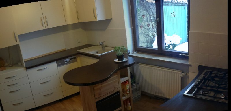

Ich habe zwar schon viel über diverse Dampfgarer gelesen, aber die meisten benutzen ihn wohl zusätzlich zu einem normalen Backofen. Ich habe aber nicht so viel Platz in der Küche und hätte gerne eine Kombination von echtem Backofen mit einem Dampfgarer. Nischenhöhe 45cm.
Der Miele DGC 5080 XL wäre perfekt, aber eben auch sehr teuer. Gibt es Alternativen? Ich habe bis jetzt nur Kombigeräte mit Heißluft gefunden, aber nicht mit Ober-/Unterhitze, Grill etc.
So sieht die Küche aus (die Nische ist ganz links zu sehen):
