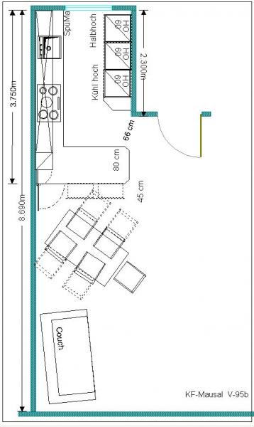

und ich verteidige noch ein bisschen die Halbinselvariante(n)
Man möge mir als Küchenschreiner verzeihen, dass ich immer versuche der Küche
mehr Raum zu geben
*winke*
Samy
Halbinsel jetzt 80 tief, Küchenlänge ca. 375, Tisch mal andersrum
(in der nächsten Variante stell ich ihn schräg:knuppel: )
Was übrigens sehr gut funktioniert

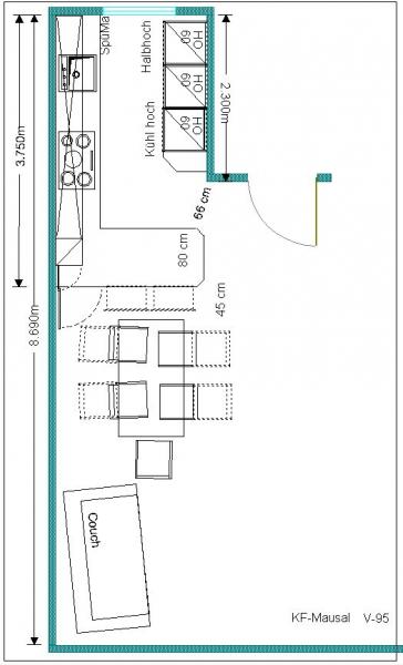

Samy, ... nee, das wirkt doch alles sehr aneinandergereiht und nur 66 cm Durchgang.
Schon in meiner Variante 1 ist ja das Problem, dass gescheite Halbhochschränke nur funktionieren, wenn das Fenster von OKF mind. 140 cm Brüstungshöhe hat, sonst klappt das eher nicht.
Menorca hat natürlich Recht, dass man sich an alles gewöhnt :cool: .. Die Entscheidung mußt eh du treffen. Man muß halt sehen, was einem mehr zusagt.

@ Kerstin,
ich bin davon ausgegangen, dass die Brüstungshöhe 140 IST ??, und habe über die Gestaltung der Küche selbst noch nicht wirklich nach gedacht.
Wegen des Durchgangs muss ich immer wieder darauf hinweissen, dass es ab 60 cm reiner Durchgang wirklich GUT geht.
Die allermeisten seperaten WC haben 68-er Türen, das ist der Durchgang um die 64 cm, und er ist auf beiden Seiten hoch geschlossen!
Ich plane schmale Durchgänge immer nur, wenn mindestens eine Seite nicht über APL-Höhe geht. Im vorliegenden Fall ist das auch so, und der schmälste Durchgangspunkt ist wirklich nur ein Punkt.
Wie oben schon gesagt... ich habe 58 cm, über eine Tiefe von 40cm, und auch das geht, obwohl man mich nicht als zierlich bezeichnen kann.
Was wirklich suboptimal ist, ist der Zeilenabstand von 88 cm.
Aber auch da gilt... es geht.
Ansonsten... ich zeige ja lediglich was wie auch ginge.
Prinzipskizzen, die die Möglichkeiten zeigen... keine Planungen.
Das mit dem "aneinandergereiht" lasse ich nicht gelten LieblingsKärschdin,
im Gegenteil... ich finde es sehr offen aus nahezu jeder Blickrichtung, wenn man reinkommt, wenn man die Treppe runterkommt... alles großzügig und offen.

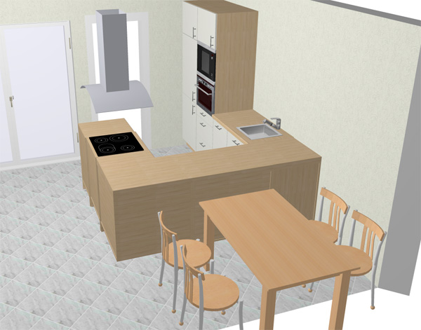

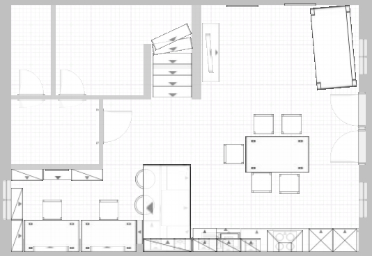

Zunächst mal zum Zeilenabstand von 88 cm. Meine neue Küche war 210 cm breit, also 2 cm breiter ... hier mal mit ausgezogenen Auszügen/Schubladen. Ich finde da ist Platz genug, und ich bin nicht ganz so elfenhaft ;-)
In meiner neuen Küche, deren Grundriss ich selber gestalten konnte, ist die Küche 213 cm breit, mehr wollte ich gar nicht.
__________________________
Die Schreibtischecke in die eigentliche Küchenecke finde ich auch eine gute Idee. In die andere Ecke habe ich jetzt den Sofaplatz gepackt, also auch etwas abseits und mitten im Raum die Wohnküche. Zum Arbeitsbereich hin überstehende APL .. Platz für die Kinder, auch mal zum Hausaufgaben machen, aber auch Kekse Backen usw. Der PC-Platz ist so auch etwas eingebunden ;-).
Esstisch mittendrin.
Jetzt rechts der Spüle sogar noch Müll unter der APL, in der Halbinsel aussen die GSP. Dazwischen einen übertiefen 100er Auszugsunterschrank.

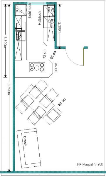

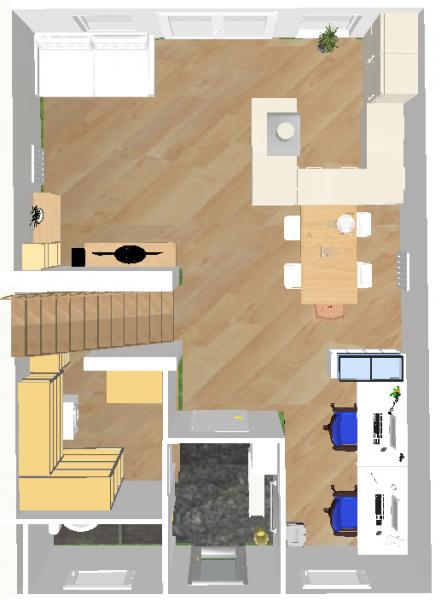

Ich hab mir jetzt in der Mittagspause auch nochmal den Kopf zermartert und bin mit dieser Lösung ausgestiegen. Was meint ihr? Bitte nicht so sehr auf die Einteilung der Küche schauen - da folgt noch ein Feintuning, wenn die Architektin morgen sagt, dass das so überhaupt möglich wäre (wir haben noch so unsere Bedenken wegen Abwasser).
Hier hätte ich jedenfalls schön viel Arbeitsfläche, einen 108 cm breiten Zugang und knappe 110 cm zwischen den Zeilen. Der Bereich beim Kochfeld würde 10-15 cm tiefer ausfallen als auf der Nolte -Planung, aber das war hier leider nicht möglich. Beim Grundriss habe ich es aber bereits eingerechnet.
Was meint ihr? Eine Alternative?
Lg Mausal
Administratorin
49.345
AW: "Kleines" Küchenproblem mit kleiner Küche
Ich finde, dass du mit diesem U und auch der DAH den Raum küchiger machst, als mit meinem L.
Eine Kochhalbinsel sollte wg. Fettspritzern etc. auch durchaus 90 cm Tiefe haben.
Das Quer des Us hat auch keine echte Halbinselqualität, der Tisch kann weniger gut von 160 auf 210 cm erweitert werden.
Gemeinsames Kochen auch mal mit den Kindern später wird auch erschwert.
Der Weg in den echten Küchenbereich vom Eingang/Treppe ist auch länger bzw. man muss immer außen rum.
Die Halbinsel in meiner Variante kann man auch weniger wuchtig machen, sie hat jetzt eine Tiefe von 120 cm.

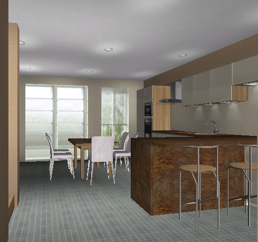

also... ich bin ja immer einer der "Küche und wohnen muss wieder zusammenwachsen"-Fraktion, aber in der Raumkonstellation ist mir das ein bisserl zu viel Küche.
Ich hab so was mal gebaut, war ganz nett.
aber hier... machbar, aber ich weiss nicht...
Das Bild ist ein Tump-dingens zum Album

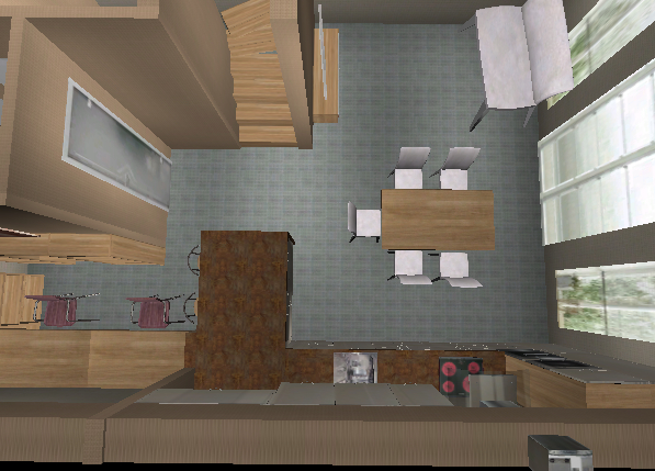

Nö Kerstin, das ist nur ein bereits realisiertes Beispiel für so eine "ganz in der Wohnung-Küche", jetzt nicht auf diesen Raum zugeschnitten.
Als neuer Angeber:-[ zeige ich gern meine schon vorhandenen, realisierten Lösungen für ähnliche Aufgabenstellungen.
Allerdings begeistert mich hier noch keine Idee zu Küche im Raum.
Am ehesten würde ich an einen Tausch seitheriger PC-Platz >> seitherige Küche denken...
MIT Deiner teilweisen Raumabgrenzung knapp unter Augenhöhe, bin allerdings gerade mal wieder tief in einer nicht ganz einfachen Konstruktionsproblematik, die ähnlich ist wie hier.... grosser , offener Raum, keinen spezifischen Küchenraum, und ich finde der Kunde hat das für sich bereits gut vorgedacht... dominante Riesen-Insel (3,5 x 1,1 Meter) dazu die Spülzeile und die Schränke, die gar nicht nach Küche ausschaun sollen, sondern eher wie klassische Einbauschränke wirken werden.
Alles grifflos und trotz dem in Eiche und in dem Sandstein des Bodens (die Insel)
Wird auch lecker:-), mal was ganz anderes

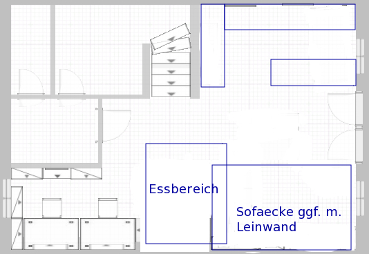

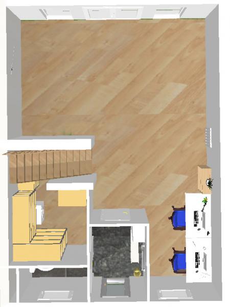

Also nichts gegen Küche im Wohnzimmer... ich hätte mir tatsächlich auch mal die 'ehemalige' Computernische dafür angesehen. Also im letzten Plan planoben rechts.
Was mir an dieser Position weniger gefällt, ist, daß man jedes Mal durchs Wohnzimmer dappt um in die Küche zu kommen. Stell Dir vor: Ekelwetter (Matsch, Schnee) daußen, Du kommst mit den Einkaufstüten rein. Die müssen in die Küche und verräumt werden... Schaffst Du es, Zeug balancierend, zumindest Deine Winterstiefel abzustreifen? Ich nicht.
Im Grunde genommen geht es, das ist nicht weit und geht primär am Treppenaufgang vorbei. Dann ist aber Parkett da vorne keine besonders hilfreiche Bodenbelegung *find*.
Aber ich könnte mir vorstellen, daß man aus dieser Ecke trotz des kleinen Manko eine hübsche Wohnküche zaubern kann. Nicht zu aufdringlich, da dem Blick etwas entzogen und trotzdem im Raum.
Nachtrag: übrigens, dies Wand planunten gäbe eine super Wand für eine Leinwand ab (Beamer) und Heimkino. Ich liebe unsere, am Sound arbeiten wir noch. Aber den Film anhalten, wann es mir passt, so viel Chipstüte Krispeln, wie ich mag (und Ruhe wenn ich will) und wenn mir nach einem Bier ist, ist der Kühlschrank nicht weit... *unbezahlbar*! (Beamer an der Decke)
