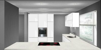

danke für die Gestaltungstipps. Ich kann mir den Raum als Zweizeiler trotz Visualisierung im Küchen Studio tatsächlich noch immer nicht so richtig vorstellen und das liegt maßgeblich an der Fensterseite. Dort befindet sich zwar gar kein Heizkörper, aber durch das nicht mittige Fenster muss ich eben irgendetwas mit der Wand „machen“. Und eine gewisse „Schlauch Befürchtung “ habe ich auch, das stimmt.
Nächste Woche bekomme ich die aktualisierte Version des KFB, sie ist in Anlehnung an Evelins Planung entstanden. Vll hast du dann am konkreten Beispiel noch einen Gestaltungstipp, da wäre ich echt dankbar.

ich würde vielleicht so etwas an die Wand Plan unten links machen
23.940
Melanie, warum sollen die HS planrechts stehen, wo das Fenster ist?
Warum soll das Kochfeld weiter planunten eingebaut sein?

ich freue mich jeden Tag darüber, dass ich Tageslicht auf der Kochfeldseite habe, bzw, Licht, wo ich arbeite. Wenn ich spiegle, starre ich immer eine Wand ohne Licht an.

Meine Gedanken dazu - kann natürlich sein, dass ich falsch liege.
Wenn ich den Raum auf den Fotos ansehe, ist neben der Tür ein weißes Sideboard, das nicht stört. Ich denke, dass die zwei Hochschränke weit genug vom Fenster weg wären als auch der Raum breit genug ist, dass kein Tageslicht wegfällt (ähnlich auch die Küche von maria kocht). Der Vorteil wäre, dass ich planlinks die Oberschränke durchziehen könnte und planrechts beim Fenster keine störenden OS wären, somit mehr Licht auf die Arbeitsfläche fällt. Das Fenster ist ja nicht groß und am Rand.
Das Kochfeld weiter planunten, weil die größte durchgehende Fläche sonst an der Tür gegenüber der HS ist und die hellere Arbeitsfläche wäre doch neben dem Fenster zwischen Spüle und Kochfeld?

Evelin, laut deiner Visualisierung muss ich dir bezüglich Spiegelung Recht geben - um es zusammen zu fassen, die Oberschränke waren der springende Punkt, diese nehmen beim Fenster das Licht weg.
