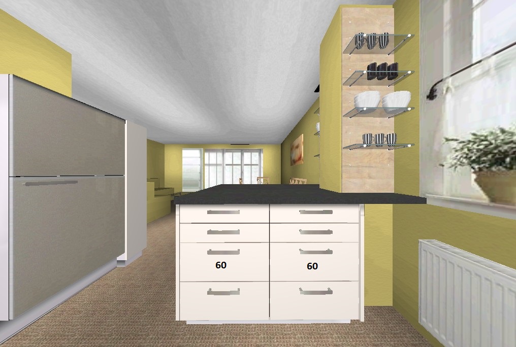

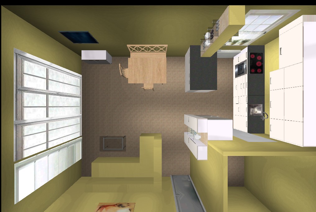

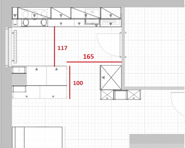

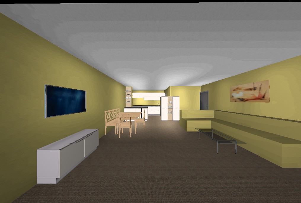

    Hallo.
    Ich und meine Lebensgefährtin ziehen in etwa einem halben Jahr in unsere neue (Miet)Wohnung.
    Da bei uns alles genaustens geplant gehört, sind wir natürlich schon mittendrin in der Küchenplanung.
    Vor allem weil nicht wirklich viel Platz ist, stellt das für uns eine größere Herausforderung dar (Wir wollen ja das bestmögliche rausholen ;-) )
    In der Insel selbst dürfen laut Vorgabe des Bauträgers kein Kochfeld,Backofen,etc. sein.
    Wir waren auch schon bei 2 verschiedenen Planern, aber irgendwie waren wir mit den nicht so zufrieden (bzw. waren die preismäßig nicht leistbar für uns)
    Wir haben uns jetzt vor allem mal selbst gespielt und Schränke hin und her geschoben und sind jetzt mal vorläufig auf den folgenden Plan gekommen.
    (Den Kühlschrank "mussten" wir rechts beim Durchgang hinstellen weil sich sonst der hochgestellte Backofen nicht ausgeht. und den hätten wir eigentlich schon gerne untergebracht)
    Ich hoffe ihr könnt uns hier etwas unterstützen und vielleicht den einen oder anderen guten Tipp geben. (Vor allem bei dem Kühlschrank sind wir uns gar nicht sicher ob das wirklich optimal ist :( )
    lg
    Farin

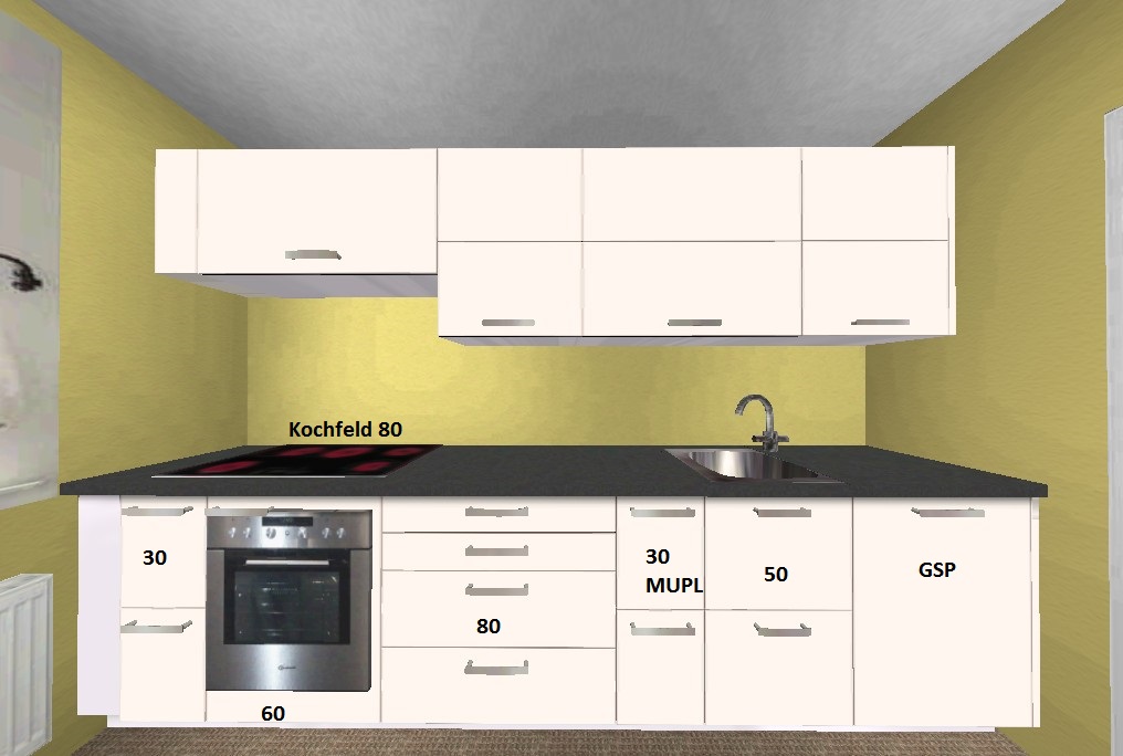

    Schöne Threaderöffnung mit allem dabei :-). So wie die Küche vom Grundriss und den Gegebenheiten her ist, sehe ich nur 2 Varianten: a) wie ihr geplant habt mit BO oben und dann evt. Standalone Kühlschrank im Durchgang; oder b) Kühlschrank an Stelle des Bo und dieser halt normal Untergebaut. Mit Teleskopauszügen ist auch ein untergebauter BO kein Beinbruch - ihr scheint ja auch noch jung zu sein. Bei einem untergebauten würde ich Wert darauf legen, dass der BO Pyrolyse hat, dann entfällt das lästig 'auf den Bodenhocken zum BO-Putzen'.
    Bei den Hängeschränken rate ich euch dringend dazu, die ganze Zeile gleichmässig mit Schränken zu bestücken und keine Baumustersammlung zu veranstalten - das sieht bei dem Platzangebot nix aus. Da ist ja dann jeder Schrank anders und es wirkt gestoppelt.
    Falls ihr bei IKEA bleibt würde ich die Schränke wie folgt aufteilen:
    5 Blende, 60cm Kochfeld, 80cm U-Schrank, 60cm Spüle, 60cm GSP, 60cm Kühlschrank, 5 Blende

    Direkt an die Arbeitsinsel wird eine Eckbank hinkommen und dann der Esstisch halt dazu. (Für etwa 6-8 Leute von der Größe her)
    Und ganz am unteren Ende des Raums (also Richtung Terrassentür) kommt eine Eck-Couch + Tisch hin.
    Sonst sind wir noch eigentlich relativ mittendrin in der Planung und ist noch alles offen/veränderbar ;-)

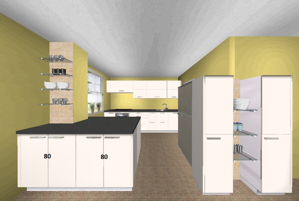

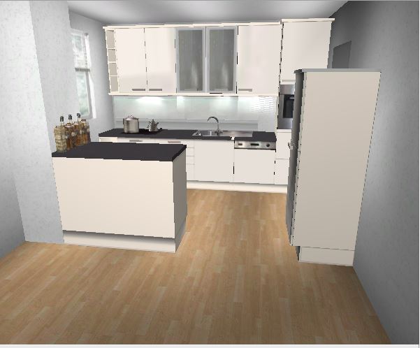

    Vorab, ich habe mich nicht an IKEA-Breiten in der Zeile planoben orientiert, Aber es geht auch IKEA passend.
    Bei den OS habe ich von planlinks beginnend
    100-60-80-60 gewählt,
    sicherlich kann man das auch besser machen, habe aber keine bessere Idee im Moment.
    Um den KÜhlschrank, egal ob freistehend oder eingebaut etwas abzugrenzen, könnte ich mir ein paar IKEA Schrankelemente aus einem Wohnprogramm vorstellen.
    Die offene Ecke links von der Heizung ist offen, weil irgendein reagl oder sonstwas nicht richtig viel bringt. Man kann da vielleicht einen Einkaufskorb oder ähnliches abstellen.
    Der Esstisch ist 160cm x 90cm groß.
    Wegen euer verschiedenen Körpergröße ist es vielleicht sinnvoll, dass eine Zeile tiefer als die andere ist.

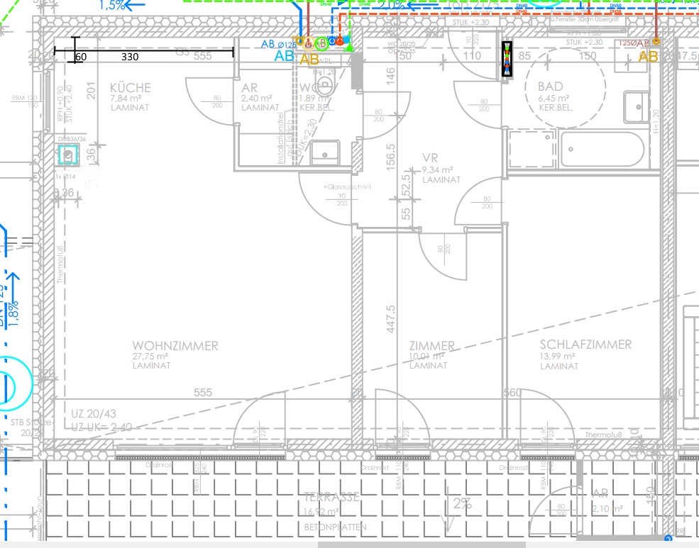

    Ihr habt bei einem Neubau tatsächlich noch Heizkörper und keine FBH?
    Wie weit ragt denn diese Heizung in den Raum?
    Bei einer offenen Küche ist dieser HK eigentlich überflüssig, bzw. könnten ja auch Möbel davor stehen, denk ich. Der wird wohl eh nie benutzt werden.
    Und vor allem, wie weit ist der Bau? Hättet Ihr im Durchgang überhaupt eine Steckdose an passender Stelle für den Kühlschrank? Oder wird das alles nach Euren Vorgaben gemacht? Einzug in halbem Jahr klingt nach noch Rohbau ohne Estrich.
    Und dieser Kaminschacht hat auf dem Grundriss nur ca. 36*42cm. Ist in Eurem Entwurf aber offenbar größer. Was stimmt denn?

    Mit Steckdose an passender Stelle meinte ich eigentlich eher ziemlich weit oben. Die macht man nämlich i.d.R. über dem Kühlschrank hin und die sollte idealerweise auch separat abgesichert sein, muss aber nicht unbedingt. Glaub kaum, dass die das ohne fixe Küchenplanung so gemacht haben. Aber wenn die Steckdose unten am Boden direkt neben dem Kühli wäre, ginge das optisch auch noch. Man darf das Gerät halt nicht VOR die Steckdose stellen.
    Aber wenn der Estrich drin ist, dann muss auch schon alles verputzt sein. Somit sind auch schon alle Steckdosen und Herdanschluss gesetzt, oder?
    Also wäre es gut, wenn Du uns folgende Infos liefern könntest:
    - Wo genau sitzt denn der Wasseranschluss? Eckventile von - bis, Abwasser bis Rechte Ecke/linke Ecke der Zeile. Ich tippe mal auf rechte Ecke, denn das ist der kürzeste Weg für's Abwasser bis zum Schacht im WC.
    - Wo sind welche Steckdosen/Anschlüsse und falls Ihr schon einen Sicherungskasten haben solltet: wie sind die abgesichert?
    Wenn der Bauträger meint, dass auf der Insel kein Herd o.ä. sein darf, dann liegt das wohl daran, dass in der Ecke kein oder max. solche Steckdosen sind, die am Kreis für Arbeitsplattenstrom oder gar gesamter Raum hängen. Da darf kein Ofen dran.
    Man kann sich aber vom Elektriker einfach ein Herdanschlusskabel auf die Inselseite rüberlegen lassen. Wenn Backofen und Kochfeld getrennt sein sollen, muss man da sowieso splitten. Dann kann man auch genausogut einen kleinen Kabelkanal unter der Heizung durch oberhalb der Sockelleiste auf die andere Seite legen, das fällt kaum auf.

    Worauf ich u.a. hinauswill:
    1.) Je nachdem wo bei Euch der Wasseranschluss sitzt, kann man wegen der offenbar nur verfügbaren 60cm Zeilentiefe (oder sind es mehr?) die Zeile nicht vorziehen und somit auch keine Anschlüsse hinter den Schränken aufputz verziehen, muss also mit der Spüle am gegebenen Ort bleiben.
    2.) Anstatt den Kühli oder Backofen so alleine in den Durchgang zu stellen könnte man ihn auch direkt neben den Schacht stellen, ggf. mit 122er oder 140er Nische in ein Highboard, statt ganz hoch. Mit der Rückwand zum Wohnraum. Daneben anschließend dann die Halbinsel und die Durchgangswand bleibt frei.
    Die lichte Breite, wo man in die Küche sehen könnte, wäre die gleiche.
    3.) Wenn es nicht soooo wichtig ist, dass die Küche auf ganzer Breite offen ist, dann könnte man auch zwei Highboards hinstellen mit Kühli und Backofen nebeneinander (keine Angst, das geht sehr gut).
    Man kann IKEA-Schränke ganz einfach von hinten verkleiden, indem man auf der Rückseite einfach auch Schraniere dranschraubt und Türen anbringt.
    Daher mein Vorschlag basierend auf der Planung von Evelin aus #5:
    - Pink = zwei IKEA Highboards mit Kühlschrank und Backofen. Strom unter der Heizung rübergezogen. Ob mit oder ohne Vitrinen/Regale auf der Rückseite, je nach Geschmack.
    - Türkis = ein 80er Unterschrank mit Auszügen. Da drauf könnte man z.B. die Kaffeemaschine oder Getränke oder eine Küchenmaschine platzieren. Notfalls auch als Arbeitsfläche nutzen.
    Hätte allerdings weniger Arbeitsfläche. Dafür jedoch eine recht einfache Zeile planoben.
    Sollte der Backofen auch runter dürfen (wie oft benutzt Ihr den denn?), dann wäre die Fortsetzung der Halbinsel wie in 2) sinnvoller.

    Echt? Warum?
    ja ... ist schon alles fix-fertig drin
    das ist alles bei ~ 1,95 m (von links weg gemessen)
    Starkstrom ist ~ bei 80 cm (von links) ... aber das lässt sich ja leicht verlegen
    Normalerweise wäre dort eine Wand gewesen, wo jetzt die Insel hin soll. (Weil uns eine geschlossene Küche nicht gefällt, lassen wir diese weg)
    Dieser Umbau wurde uns nur unter der Voraussetzung genehmigt, dass dort kein Kochfeld, Backrohr, Spüle, etc. hinkommt. (Hat irgendwas mit behindertengerechter Einrichtung/Vorgabe vom Gesetzgeber zu tun ... )
    Ja sind wirklich nur 60cm. Und genau da sind wir auch schon mal angestanden. Deshalb sind wir dann eigentlich auf die Lösung aus dem Eröffnungspost gekommen.
