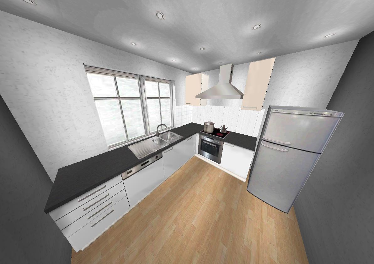

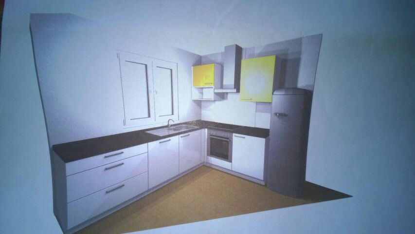

    meine Freundin und ich sind aktuell dabei unsere erste eigene Küche zu planen. Dementsprechend wenig Erfahrung haben wir dabei. Bisher habe ich nur zwei neue Küchen abgerissen. :-)
    Nachdem ich bei unserem Küchenstudio-Marathon in in den letzten Tagen sehr viele unterschiedliche Meinungen und Kompetenzen kennen gelernt habe, erhoffe ich mir von hier noch ein paar unabhängige Expertentipps.
    Was ich als Gast hier bisher so lesen durfte hat mich sehr begeistert, diese Beitragsqualität findet man in wenigen Internetforen.
    Es handelt sich um eine kleine L-Küche (ca. 2,8m auf 2,4m) in einem offenen Wohn-Essbereich (Bild einer ersten Planung anbei)
    An Elektrogeräten benötigen wir nur die Grundausstattung an Herd-/Kochkombination incl. Dunstabzug und eine Spülmaschine. Ein freistehender Kühlschrank ist bereits vorhanden.
    Durch das begrenzte Platzangebot und die vorhandenen Anschlüsse sind unsere Möglichkeiten jedoch sehr eingeschränkt.
    Daher haben wir uns auch von der Idee, eine günstige Küche aus dem Abverkauf zu ergattern, verabschiedet. Zumindest konnten wir bisher noch nichts passendes finden.
    Unser Budget liegt bei 3500€, leider scheint es unmöglich hierfür eine vernünftige Einbauküche mit ein paar Schränkchen zu bekommen.
    Von 6 Küchenstudios sind wir lediglich in zwei unter die 4k gekommen, alle anderen lagen über 5k, teilweise fast 6000€.
    Da frage ich mich wie die Werbepreise in den Prospekten zustande kommen, welche meistens noch einige Schränke mehr und auch einen Kühlschrank beinhalten?
    Anfangs hatten wir Nolte als Hersteller favorisiert, da uns das Lemon-Gelb aus der Lux-Serie sehr gut gefällt. Unter die 4000er Marke haben wir es jedoch nur mit Nobilia geschafft.
    -Alle Preise incl. Lieferung und Aufbau.
    -Geräte von Tochtermarken der AEG oder BSH Konzerne (Neff, Constructa, etc,)
    -Fronten aus Kunstharzbeschichtung in glänzend
    Meine Hauptfrage ist daher, sind die Preise die uns genannt wurden tatsächlich gerechtfertigt?
    Des weiteren sind wir uns noch bzgl. der Größe der Dunstabzugshaube unsicher. Reichen hier 60cm bei einem 60cm Kochfeld oder sollten es 90cm sein? (Abluft, bei einem Abstand von 75cm zur AP)
    Gerade im Bezug auf den offenen Wohnbereich wurde uns hier alles mögliche erzählt.
    Ich freue mich auf eure Tipps! Bitte gebt mir Bescheid falls dazu noch Informationen fehlen sollten.
    Vielen Dank vorab & freundliche Grüße!

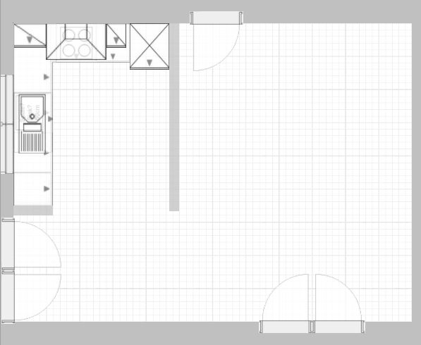

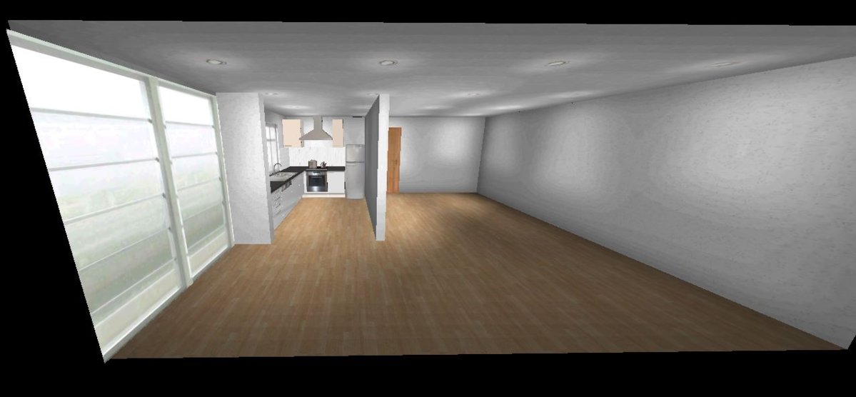

    Zur Vollständigkeit habe ich das ganze nochmal selbst in den ALNO-Planer reingeklopft.
    Man sieht nun auch den Übergang zum Wohnbereich.
    Wenn einfach nochmal jemand drüber schauen kann ob da keine groben Planungsfehler drin sind und ob ein Preis über 3500€ wirklich gerechtfertigt ist, wäre mir wirklich sehr geholfen.
    Ich habe Angst da gerade einen großen Fehler zu machen. Noch dazu stehe ich unter Termindruck und sollte das schnellstmöglich in Auftrag geben.
    Hier noch ein paar Parameter zur preislichen Einschätzung:
    - Nobilia, Fronten aus Schichtstoff weiß hochglanz, Oberschränke farbig hochglanz
    - SpülMa, Herdkombi, Abluft - kein Kühlschrank (alles nur mit Grundfunktionen, keine Edelmarken)
    - insgesamt 6 Unter- und 2 Oberschränke (wie abgebildet)
    - totes Eck, bzw. nur einfache Einlegeböden kein Karussell etc.
    Ganz im groben, kann man sagen das ist in Ordnung?
    Mit der ganzen Preiskalkulation, den Mondpreisen, den Rabattschlachten, usw. komm ich mir als Kunde einfach verarscht vor. Ich will nur nen ganz normalen ehrlichen Preis.
    Wenn ich mir dann halt Angebote wie unter nachfolgendem Link anschaue frage ich mich eben wie das möglich ist und ich mit meinen paar Schränkchen nicht unter 3.5 komme. Und ich glaube nicht, dass daran niemand mehr was verdient.
    Vielen Dank vorab!! :-)

    Da würde ich wohl von links unten:
    - GSP
    - Spüle
    - 90er oder 100er Auszugsunterschrank
    - wirklich TOTE Ecke keinen Schrank
    - Backofen/Kochfeld
    - 60er Auszugsunterschrank
    wählen.

    Die Planung auf den Bildern soll nur symbolisch sein, oder? ansonsten geht ein Hänger falschrum auf. Außerdem würde ich noch bei dem Schrank neben dem Herd einen Schub für Kochlöffel etc. einplanen. Evtl. ist das mit sehr geringem Aufpreis möglich, dank Blockverrechnung.

    Das Problem ist, dass ich aufgrund der vorhandenen Wasseranschlüsse mit der Spüle nicht groß wandern kann.
    Die Wasseranschlüsse sind an der linken Wand unter dem Fester in dem Bereich von 143-168cm. (Von der oberen Wand gemessen)
    Aktuell ist meine Planung daher von unten links:
    - 50er Unterschrank (mit Auszügen)
    - 60er GSP
    - 60er Spülenunterschrank
    - 40er Unterschrank (mit Drehtür)
    - 60er Herd
    - 50er Unterschrank (mit Drehtür, evtl. eine Schublade)
    Mit den Größen der Unterschränke an Stelle 1 und 4 kann ich noch variieren - solange ich mit der Spüle vor den Wasseranschlüssen bleibe.
    Alternativen wären daher:
    - 20/25/30/35er Unterschrank (mit Drehtür)
    - 60er GSP
    - 75/70/65/60er Unterschrank (mit Auszügen)
    - 60er Herd
    Als Alternative zur Folie wäre dann Lack besser? Wir möchten einfach einen Farbtupfer durch die Oberschränke rein bringen.
    Der Türe vom linken Oberschrank hatte ich in der Eile falsch eingebaut, gehört natürlich gedreht.
