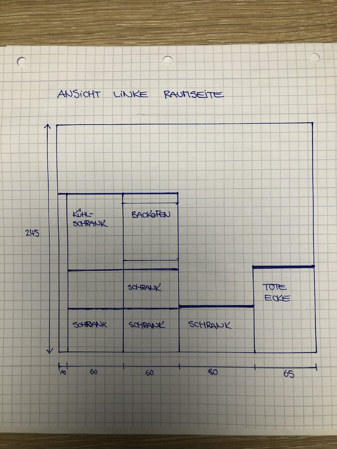

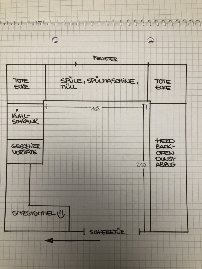

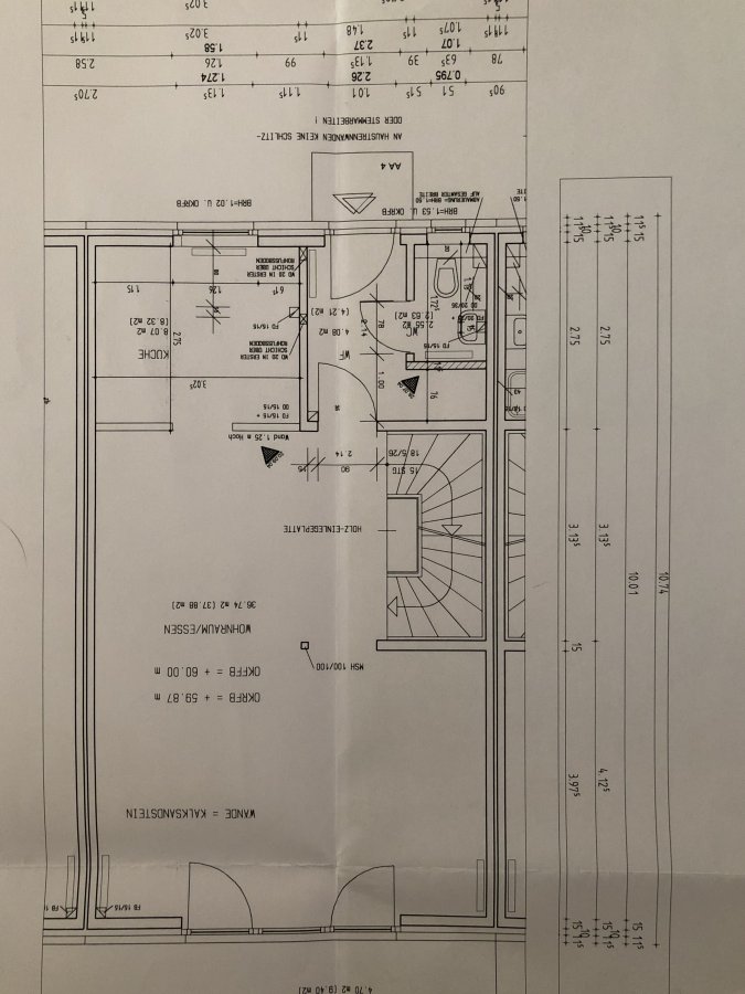

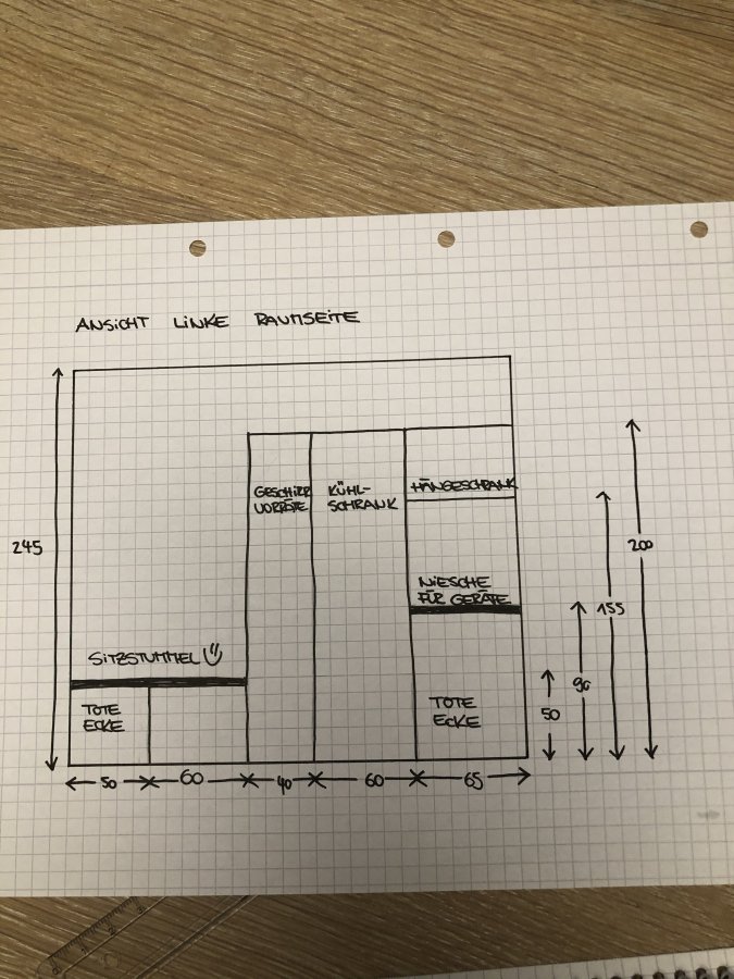

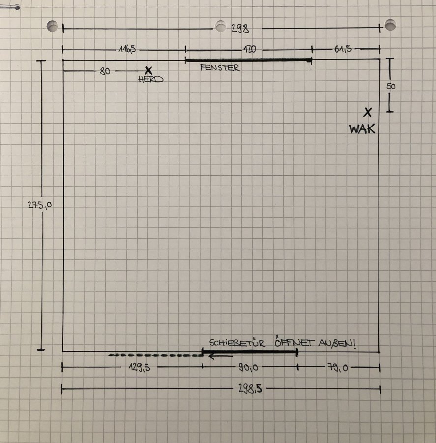

Den Küchengrundriss und den Grundriss der gesamten unteren Etage habe ich beigefügt. Ein Raumtausch (Wohnzimmer / Küche) kommt leider nicht infrage. Außerdem habe ich eine erste Idee mit Sitzbank gezeichnet, eimal als Grundriss und die Ansicht der linken Küchenseite. Leider komme ich mit dem Alnoplaner noch nicht zurecht.
Folgende Schränke auf der planlinken Seite, von links nach rechts:
tote Ecke mit Arbeitsplatte als Sitzbank, ca. 50cm hoch
80cm niedriger Schrank als Sitzbank, ca. 50cm hoch
40cm Schrank für Geschirr und Vorräte, ca. 200cm hoch
60cm Schrank für Kühlschrank, ca. 200cm hoch
65cm tote Ecke, darüber Hängeschrank und Nische für Kaffeemaschine u. Sodastream

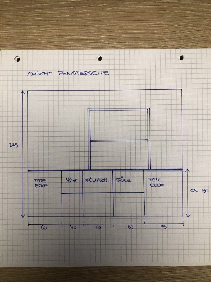

Folgende Aufteilung planoben, von links nach rechts:
65cm tote Ecke
ca. 168 cm für Spüle, Spülmaschine und Müll
65cm tote Ecke
Folgende Aufteilung Planrechts, von links nach rechts:
65cm tote Ecke
210cm für Herd, Backofen und Dunstabzug
Falls noch Daten, Maße oder Informationen fehlen, ich versuche so schnell wie möglich zu antworten. Zunächst freuen wir uns über eure Ideen und Anregungen zur sinnvollen Raumaufteilung!

Sehr schöne Pläne und Zeichnungen hast du hochgeladen und dir schon merklich viele Gedanken gemacht.
Vielleicht hat sich noch niemand zu Wort gemeldet, weil es da nicht sehr viel hinzuzufügen gibt - hast du denn konkrete Fragen?
Der Raum ist nicht sehr groß, da muss man Prioritäten setzen - und das hast du ja bereits gemacht. BO und GSP unter der Arbeitsplatte ist nicht sehr komfortabel, bist du dir da wirklich sicher?
Den Sitzstummel finde ich niedlich, der wird bestimmt sehr gemütlich. Schade nur, dass er soviel wertvollen Küchenplatz kostet.

Ich würde mir nicht, die ohnehin nicht übertrieben grosse Küche mit einem Sitzstummel weiter verkleinern. Lieber würde ich eine 2-Flüglige Schiebetüre einplanen, so dass man die Küche weiträumig öffnen kann, dann sitzt man am Esstisch ebenso nah dabei.

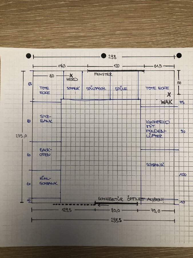

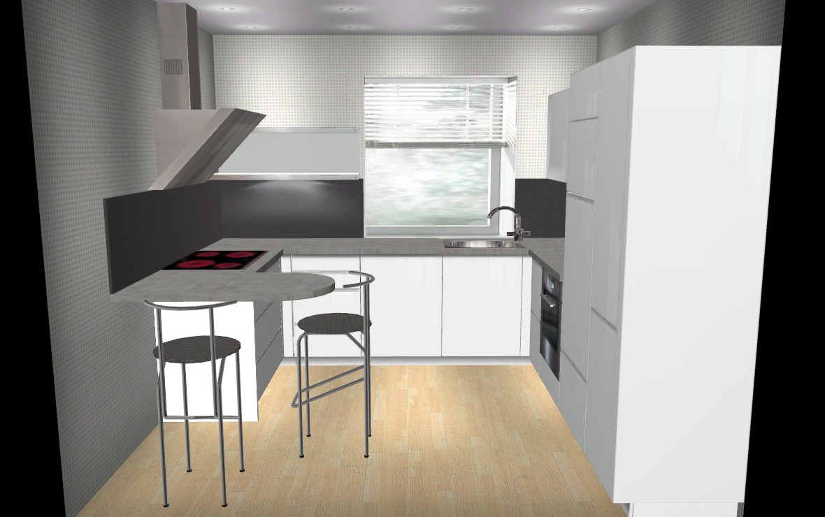

Ich mag kleine Sitzplätze in der Küche, aber nicht direkt neben hohen Schränken. Daher habe ich umsortiert: Blende, 45cm Vorratsschrank mit Innenauszügen und 60cm Kühlschrank nach planrechts, dafür autarkes Kochfeld auf einem 90cm US planlinks.
Rechts auch der BO und ein 40cm Unterschrank , zB auch als MUPL . Drüber Platz für Kaffeemaschine und sonstige Geräte.
Fensterwand: der Spülenschrank ist ein Eckschrank mit 60cm Tür, der innen bis in die Ecke reicht. Den Wasseranschluss kann man auf Putz um die Ecke legen, so dass er in diesem Schrank besser zugänglich ist.
Daneben der Geschirrspüler und ein 50cm US. Tote Ecke.
Planlinks: Tote Ecke, 90cm US mit Kochfeld, anschließend eine 60x110 Tischplatte.
