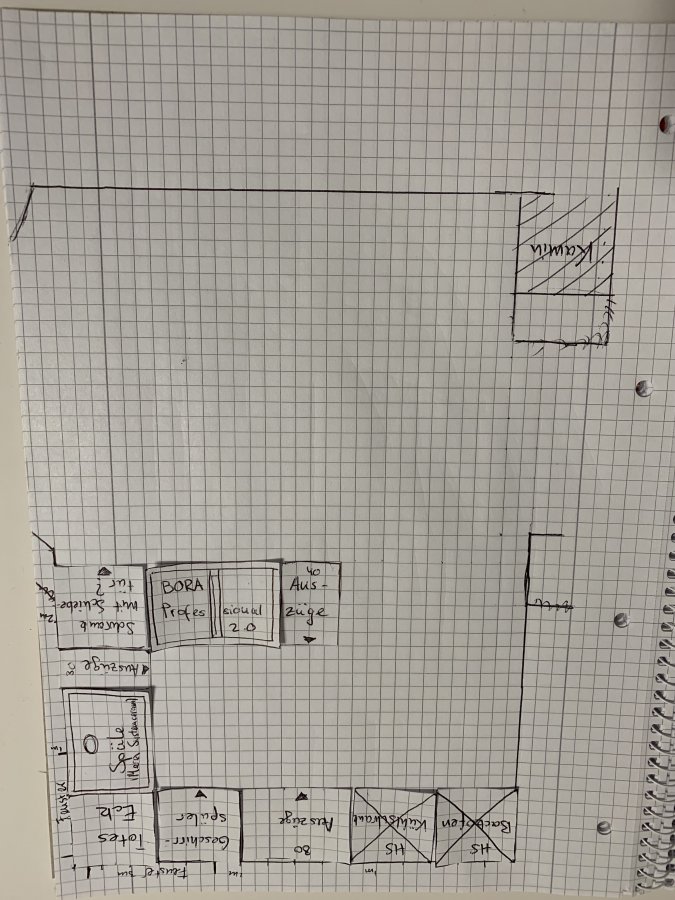

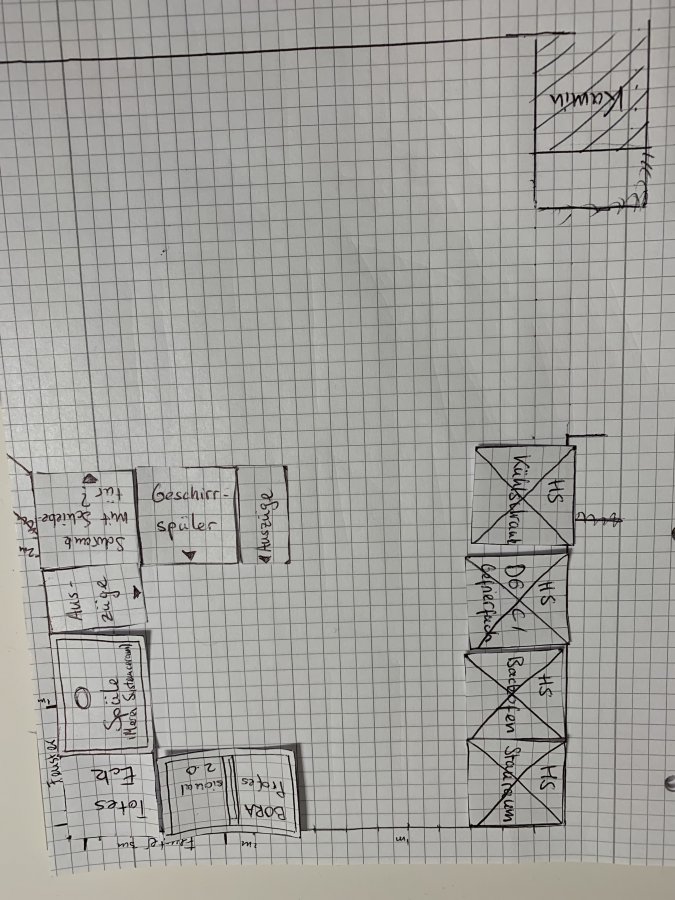

Wir haben mal mit ein paar verschiedenen Küchenformen rumgespielt, dabei haben wir aktuell zwei Favoriten. Variante 1 hat vier Hochschränke, die bringen schonmal viel Stauraum (und ich kriege meinen Dampfgarofen :dance:). Allerdings haben wir hier Sorge, dass die Wand mit den vier Schränken total wuchtig wirkt und die Küche sehr vollgestellt aussieht. Variante 2 kommt nur zwei Hochschränken, wirkt dafür aber vermutlich großzügiger. Auf den DGC muss ich dann aber verzichten...
Was denkt ihr zu der bisherigen Planung? Würdet ihr Variante 1 oder 2 bevorzugen? (Oder ganz was anderes? So richtig überzeugt bin ich von beiden Varianten noch nicht.)

Hallo und :welcome:,
ich habe nur aus Neugierde hier mal eben vorbei geschaut, es wird also sicher noch jemand mit mehr Planungserfahrung vorbeikommen und was dazu sagen.
Mir fällt nur folgendes auf:
Variante 1 : keine Arbeitsfläche neben den KF, KF teilweise vor dem Fenster, wäre mir zu putzaufwendig , nur 2 schmale Auszugsschränke im Küchenbereich und der GSP steht geöffnet mitten im Weg
Variante 2 : Auszugsschränke 30er, 40er und 80er . Wenn man den 40er für den MUPL nimmt, dann bleiben Euch kaum Auszugsschränke. Wenn der GSP offen steht, dann hat man gar keinen Platz mehr.
Und gemeinsam kochen lässt sich dort irgendwie garnicht.

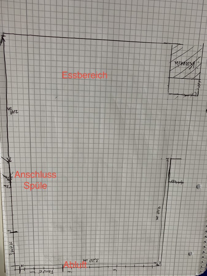

Zudem wäre es gut, wenn Du noch einen vermaßten Grundrissplan hättest, wo welcher Anschluss sich genau befindet, es lassen sich auch die Fenstermaße schlecht erkennen.
Warum ein G und kein L ?

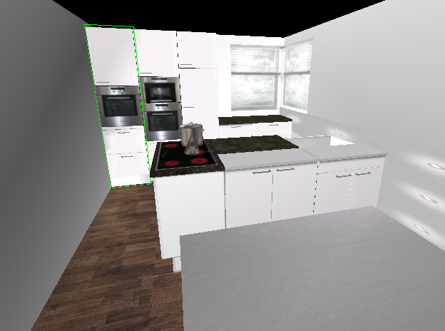

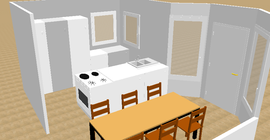

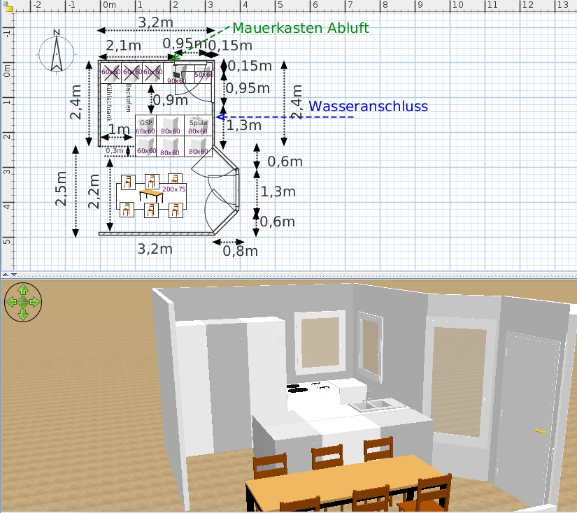

Danke für die Tipps! Haben es jetzt mit Sweet Home 3D probiert und auch nochmal mit dem Alno Tool (das läuft aber nicht ganz korrekt).
Zu den Anschlüssen: leider wissen wir die Stellen noch nicht exakt, da die Verkäufer noch eine Küche drin haben und wir nicht hinter die Schränke schauen konnten. Können im Moment also nur ausgehend von der Position von DAH und Spüle in der aktuellen Küche schätzen. Die DAH befindet sich direkt neben dem Fenster planoben (und ungefähr da ist auch die Klappe vom Mauerkasten außen zu sehen). Die Spüle befindet sich an der Wand planrechts, ca. 2m vom Eck planoben. Wir würden aber den Wasseranschluss im Zweifel entlang der Wand auch versetzen lassen, wenn es zu einer besseren Aufteilung der Schränke führt. Die Fenster sind jeweils 95cm breit, 1,05m hoch. Die Brüstungshöhe konnte ich leider noch nicht messen, das Fensterbrett ist aber ungefähr 5-7cm über der aktuellen Arbeitsplatte, initiale Schätzung wäre hier 1m. Werde natürlich sobald wir die Schlüssel haben alles noch ganz genau vermessen.
Die Varianten 1 und 2 finden wir auch noch nicht so toll, die sind beide dem Versuch entsprungen, möglichst viel Schrank in die Küche zu kriegen. Die Ecken rauben uns bei der geringen Raumtiefe viel Platz und es sieht alles irgendwie voll aus. Daher haben wir jetzt mal noch eine Variante mit zwei Zeilen probiert. Wir kriegen allerdings keine 1,20m breite Insel hin und müssten auf der Essbereichseite weniger tiefe Schränke nehmen. Macht das überhaupt Sinn? Wie viel Platz sollte man zwischen den Zeilen mindestens lassen? Reicht 1m? Eventuell könnte man die Insel etwas in den Essbereich reinragen lassen und doch eine Insel mit normaltiefen Schränken auf beiden Seiten nehmen. Da wäre natürlich viel mehr Platz.
Diese zwei Zeilen könnte man planrechts zu einem U verbinden. War das ungefähr was Du meintest, McKenzie?

mit diesem Plan kann ich nichts anfangeen, man kann die Zahlen nicht lesen.
dein ALNO Grundriss ist gedreht, ebenso Variante 3. Ohne irgendeinen übersichen Etagengrundriss und gut vermaßen Küchenplan, wird sich hier nicht viel tun.
Nur die POS Datei reicht nicht, du musst die kpl Dati auch hochladen.

Hallo Evelin,
ok, neuer Versuch: Im Anhang sind nun uns vorliegender Grundriss, eine Küchenvariante als .kpl und .pos im Alno Planer, ein Screenshoot aus dem Sweet Home 3D Planer mit exakten Maßen. Alles ist in der gleichen Ausrichtung. Die Planungsdatei vom Sweet Home 3D ließ mich das Forum leider nicht hochladen.

ich sehe immer noch keinen lesbaren, vermaßten Grundriss
Hm, ich bin mir nicht ganz sicher, ob ich verstehe was fehlt. Das Raster im Sweet Home 3D Plan ist korrekt, alle Wände sind enthalten, der Maßstab ist ebenfalls angegeben. Ich habe nun in die nach Hinweis von Isabella überarbeitete Variante 4 im Anhang noch alles explizit als Zahlen eingetragen. War es das?

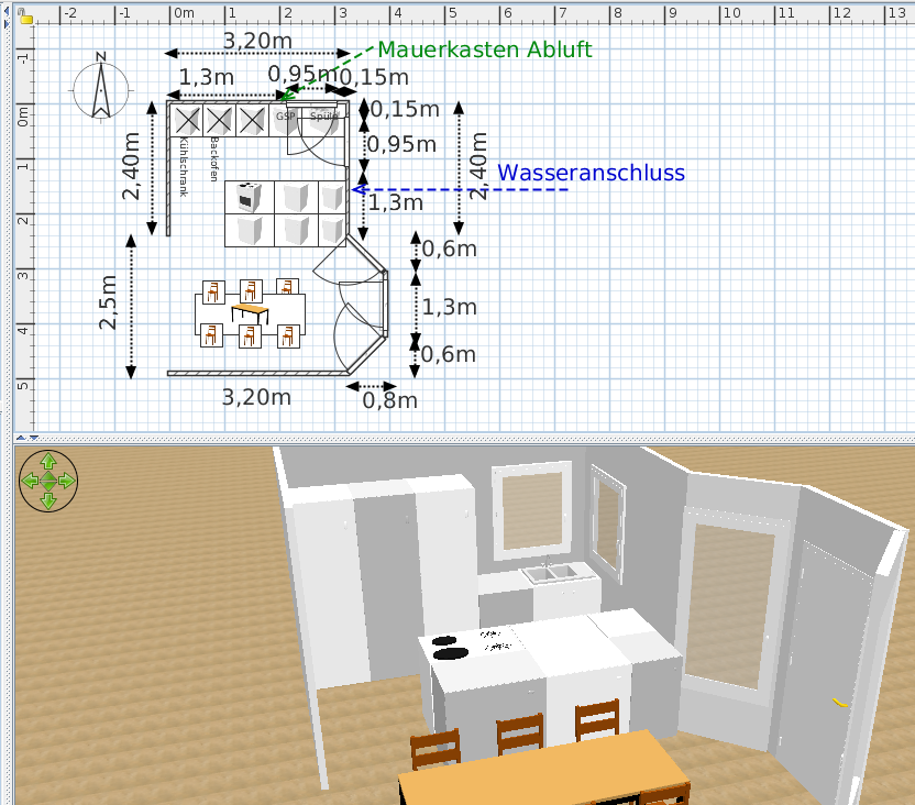

Der Küchenraum ist 240cm tief. Wandzeile (60cm), Zeilenabstand 1m, Insel 90cm tief ergibt 250cm, also 10cm ragt das in den schmalen Essbereich. Soll das so sein?
Du kannst eine Muldenlüftung nicht erst nach unten und dann wieder nach oben verlegen. An der Wand planoben kann die Abluft direkt hinter dem Kochfeld gerade aus oder?

die Insel in meinem Plan ist 210cm plus Deckseite/Blende lang und 90cm tief.
Ja, die Wohnung ist aktuell noch (halb) möbliert. Die aktuelle Küche (ein U) ist natürlich auch noch drin. Dass die Insel etwas in den Essbereich reinragt ist uns bewusst, wobei wir 10 cm durch den Wanddurchbruch gewinnen. Der Essbereich ist planunten nicht durch eine volle Wand bis zur Decke abgetrennt, sondern nur ca. 50 cm Wand durch Splitlevel. Dadurch wirkt er nicht so beengt, auch wenn er nicht besonders breit ist. Meinst Du das wird zu schmal? Wir haben einen 75cm breiten Esstisch und normalerweise werden wir nur an einer Seite des Tisches sitzen. Gäbe es eine bessere Küchenaufteilung, so dass wir gleich viel Arbeitsfläche/Stauraum haben ohne in den Essbereich reinzuragen?
Vielen Dank für Deine Mühe, Evelin! So geht das also mit nicht rechteckigen Grundrisssen im Alno Planer :clap:

ja, das es Splitlevel ist, habe ich gesehen und dass es eine Wohnung ist, hab ich zwischendurch auch vergessen (DAH).
Ihr könntet Umluft nehmen. Aber Umluft an der Wand würde wieder eine 70cm tiefe AP. Schwierig.
Aber, warum muss es ein Vollflächenkochfeld sein? einmal brauchen die 11kW, da musst du erst mal schauen, ob das bei euch geht.
Wäre L und Insel eine Option?

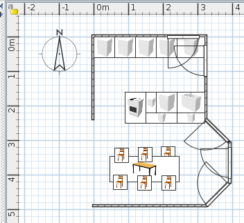

L und Insel geht nicht, die Insel wäre zu kurz.
Hab ein U probiert.
man könnte das Abluftloch nutzen (müsste 150mm Durchmesser haben und das Wasser belassen, wo es ist.

Bei L und Insel wäre die Insel 1,6m breit, wenn die Spüle in die Insel kommt bleiben noch 80 cm Arbeitsfläche und mit Geschirrspüler bleibt in der Insel auch kein Platz für irgendwelche Auszüge.
Hmm, das U ist ja aktuell verbaut, ziemlich ähnlich zu Deinem Plan mit Hochschränken planlinks. Daran würde uns stören, dass man immer seitlich oder mit dem Rücken zum Essbereich steht. Dadurch, dass man plötzlich zwei tote Ecken hat, gewinnt man durch das U insgesamt auch nicht so viel.
Ich habe noch was ganz Verrücktes probiert (Variante 6, Bild im Anhang): Spülenzeile und die Halbinsel parallel dazu, gibt eine Insel in 80 cm Breite. Rein rechnerisch ist die Lösung gar nicht so übel, aber wahrscheinlich ist das doch ziemlich unpraktisch, da man dauernd um die Insel rum muss.
Bleibt also Variante 4, um die Übertiefe an der Wand durch KF zu verhindern? Oder KF und Spüle in die Insel, Geschirrspüler in die Zeile am Fenster. Dann bleibt allerdings 50cm Arbeitsfläche zwischen Spüle und KF...

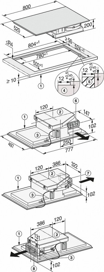

du brauchst nicht unbedingt Übertiefe an der Wand planoben. Du kannst ein Kochfeld mit Muldenlüfter nehmen, wo die Luftführung (Umluft) seitlich ins tote Eck geführt wird (beim U).
Weiss nicht bei welchen Herstellern und Modelen dies möglich ist.
