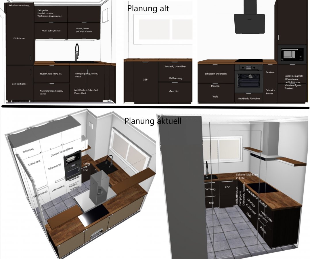

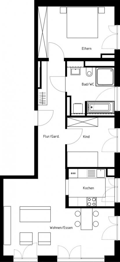

Nun zur Küche: Wir ziehen demnächst in eine Neubaumietwohnung und planen derzeit an der Küche herum. Ich möchte gerne selbst aufbauen, habe ich schonmal gemacht und sowas macht mir Spaß, daher möchten wir eine IKEA Küche.
Ich habe schon vor unserem Aufmaß rumprobiert, dann festgestellt das die Wände doch um wenige cm kürzer sind, neu geplant...

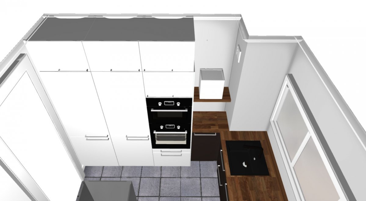

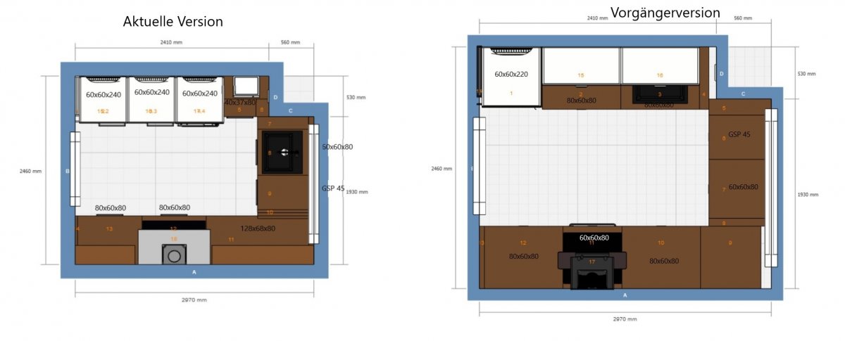

Erst gab es die Planung wie in der Stauraumplanung oben, doch wegen des Heizungsreglers kann da planuntenlinks kein Hochschrank hin. Also nächste Versuche, zusehen im Bild IKEA_Planung: Rechts mit toter Ecke, Hängeschränke und Backofen unter der Herdplatte. Links die aktuelleste Version. Dieses mal mit hohen Wandschränken mit hochgebautem Backofen und einer Nische daneben mit verkürztem Unterschrank . Der Abschnitt planrechts mit Spüle und Spülmaschine ist mit übertiefer AP vorgezogen, sodass eine Verlegung des Wasser/Abwassers zwischen Eckabdeckung und Wandvorsprung möglich ist. Außerdem ist der 60er Schrank planunten, ehemals Backofen/Herd, frei durch größeren Herd und in die Ecke zu einem Eckschrank gerutscht. Der Eckschrank hat nur feste Böden und soll in zwei drei passenden Kisten im Eck Dinge beherbergen, die wir gefühlt nur zwei Mal im Jahr brauchen. Davor Geräte wie die Heißluftfriteuse, die schnell rausgeräumt sind.
Ich habe mir irgendwie jede Menge Gedanken gemacht, die exakte Höhe der AP ist gerade nach der 3 Messvariante des Forums in Arbeit und wir haben zig Mal Pixel geschoben. Aber manchmal habe ich das Gefühl es fehlt noch was, daher wende ich mich nun mal doch an euch und schaue, ob ihr noch schlaue Ideen habt.
Dazu kommt, das der werte Herr und Hauptkoch nun statt der normalen Mikrowelle eine Kombi Mikro mit Heißluft will. Doch das ergibt in der Planung einen 5 cm Spalt im Schrank und ich finde keine zufriedenstellende Lösung für Fremdgeräte. IKEA eigene Geräte hätten eine Blendleiste immer dabei...
Ich hoffe meine Erläuterungen sind nicht allzu konfus und es fehlen nicht zu viele Informationen.

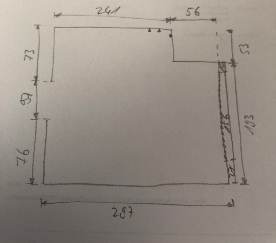

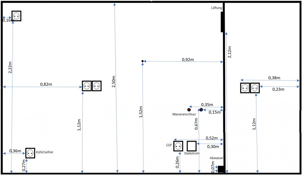

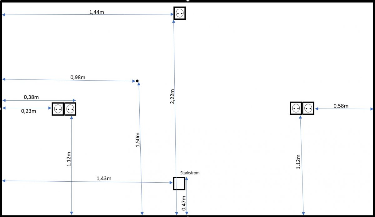

das hatte ich befürchtet, tut mir leid. Also zweiter Versuch.

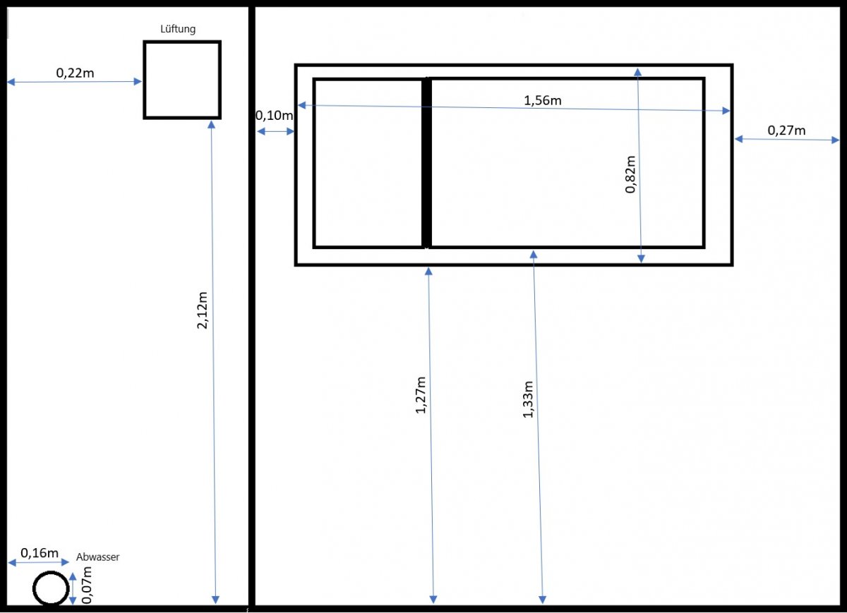

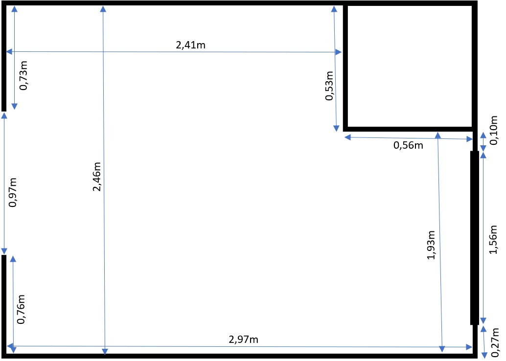

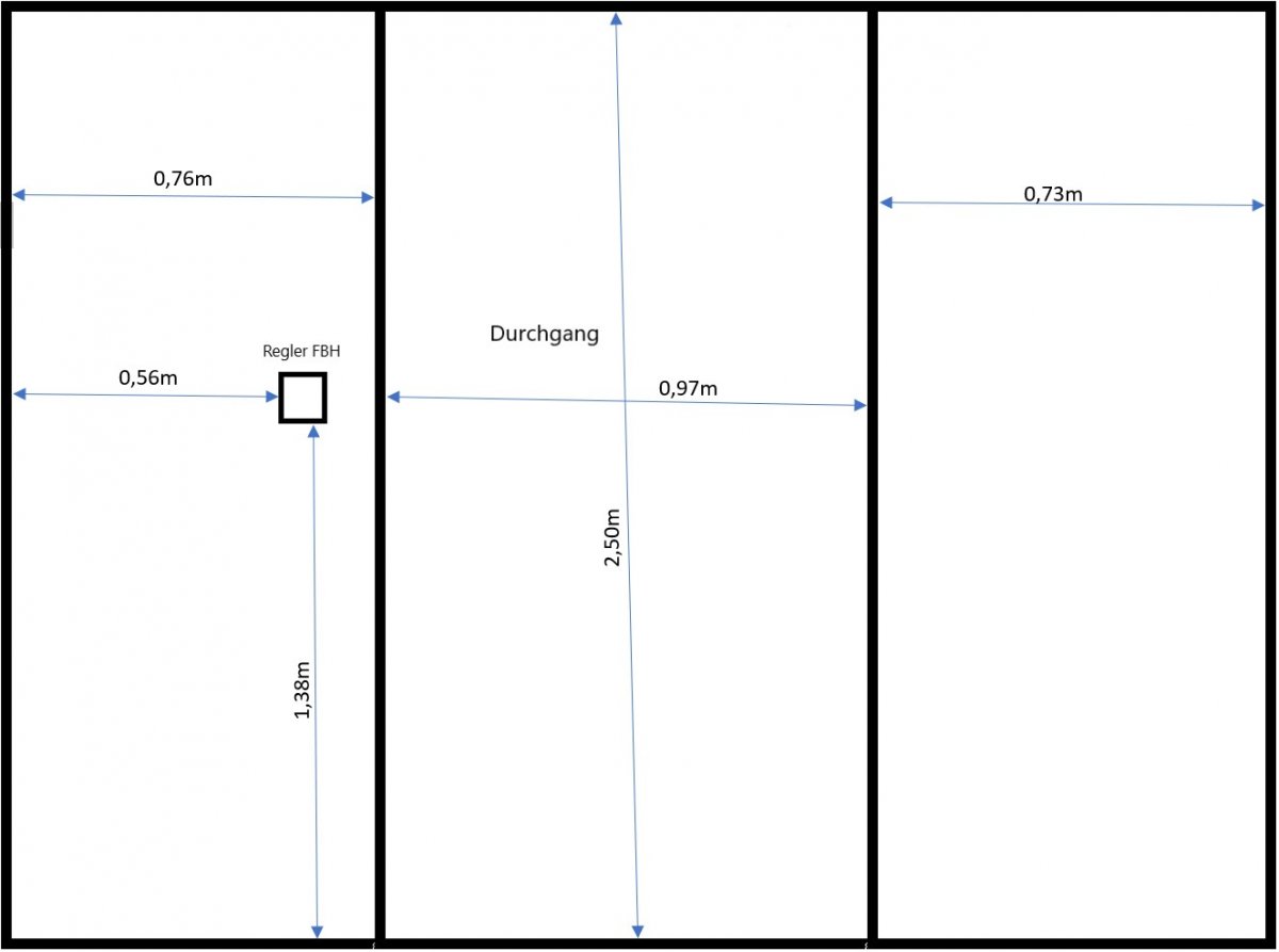

Grundriss_Kueche ist von oben, die Bemassungen jeweils die Wände in Frontalansicht mit mehr Details. (Ob man es dieses Mal lesen kann weiß ich nicht, die anderen Bilder sind für mich sowohl am PC als auch am Handy lesbar).
Zu den Anschlüssen: Strom ist fix, aber es gibt ja sehr viele Anschlüsse. Alle beschrifteten (Steck-)Dosen sind einzeln abgesichert. Wasser könnte wohl aufputz verlegt werden, ist auch Teil meiner aktuellsten Planung. Der Abfluss ist ganz am Boden, ob das dafür von Vorteil oder Nachteil ist weiß ich nicht.
Im Gegensatz zur alten Wohnung haben wir keine Abstellkammer mehr und ich mag es auch nicht wenn viel Zeug rum steht (aktuell z.B. immer Dörrautomat und Heißluftfriteuse auf einem kleinen Tisch, weil sonst nirgendwo Platz ist). Von anderem Zeug wie Geschirr, Töpfe und so haben wir eigentlich nicht viel, vorallem wenn ich das mit den Küchen meiner Mutter/Oma vergleiche. Alles Essen ud Vorräte müssen aber auch in die Küche und da letztlich auch Kleinvieh Mist macht, hätte ich lieber zu viel Stauraum als zu wenig.
Anfangs hatte ich mich noch annähernd an die Skizze im Wohnungsgrundriss gehalten, mit dem HS für den KS planobenlinks ergänzt mit Hängeschränken über der Spüle.
Dann kam ich auf die aktuelle Idee. Nur weiß ich nicht, ob das in echt genauso viel Sinn macht wie in meinem Kopf.

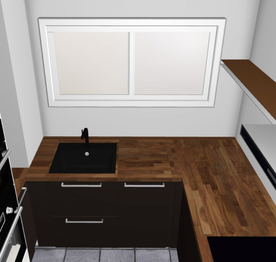

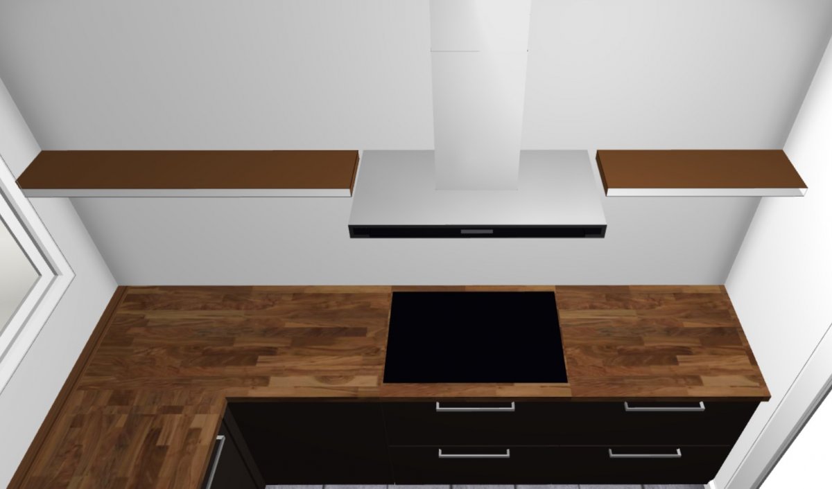

Planungsidee sieht wie folgt aus:
-Planoben von links nach recht:
60er HS mit KS/GS
60er HS
60er HS mit BO + MW oder Kombi
40er US mit weniger Tiefe, wegen Eckvorsprung und Wasser
-Planrechts von oben nach unten:
60er US mit Spüle
45er GSP
-Planunten von rechts nach links:
128/68 Eckschrank mit festem Boden
80er US mit Herd
80er US
Wir mögen dunkle Möbel, aber die Küche ist nicht so groß, daher habe ich die HS mit weiß(matt) und die US mit schwarz(matt) angedacht. Weiterhin brauchen die US wegen der von uns gewünschten AP-Höhe (genaues Maß noch am ausprobieren) ja einen höheren Sockel , die HS aber eigentlich nicht. Deswegen hatte ich überlegt ob ich nicht die HS so mache, dass wir bei 2,5m Deckenhöhe gut die 2,4m hohen reinbekommen und oben und unten dann ca. 5cm Luft haben (Füße nicht von IKEA , habe 55mm Sockelfüße online gefunden). Dann sollten wir ja auch keine Probleme mit den nötigen Belüftungsquerschnitten für die Geräte da drin haben oder?
Dadurch mussten eben Spüle und GSP vom Wasser weg ums Eck wandern. (Weiß jemand ob mir ein Installateur den Abfluss erst senkrecht hoch und dann waagrecht (mit Gefälle) ums Eck zur Spüle legen kann ohne dabei Pfusch zu betreiben? Ich sehe immer nur erst waagrecht vom Wandloch weg und dann senkrecht hoch. Hinter der Eckblende wäre aber etwas mehr Platz als hinter der Sockelblende.)
Letztlich ist natürlich die Frage, ob von euch jemand bessere Ideen hat bzw. irgendetwas sieht das total dumm ist. Mir machen Einrichtungsplanungen zwar Spaß, aber manchmal scheitert es dann doch an der Praktikabilität.
Ich hoffe das ist jetzt weniger konfus als mein erster Post. Ich habs nicht so mit dem erklären.

ah, sehr schön, geht doch ordentlich. Mit Abwasser da unten erklärt Einiges. Trotzdem kannst du keinen mindertiefen US vor Sanitäranschlüsse stellen. Sie müssen zugängig sein. Was machbar ist, denke ich, normaltief und Ausschnitt an der Rückwand. Bei Bedarf, ziehst du die Auszüge/Regalboden raus. Seitlich schneidest du etwas vom Korpus für die Rohre aus.
Vergesse den Eckschrank, stelle dafür eine tote Ecke und einen 60er US mit Auszügen, hast du mehr davon.
Aber ich bin kein IKEA Experte, da gibt es andere im Forum, die das besser können.

Danke Evelin, das die Anschlüsse zugänglich bleiben müssen ist mir bewusst. Einen Durchgang in der Rückwand hatte ich auch angedacht, hätte ich dazu schreiben sollen. Den 40er US hatte ich zusätzlich auch wegen dem Eck und der Spüle näher an die Wand gemacht, erschien mir sinnvoller dann gleich den kurzen zu nehmen statt viel abzuschneiden.
russini, einen Plan ähnlich zu deiner ersten Variante hatte ich auch mal. Beim Aufmaß nehmen ist mir aber planlinks, links der Tür, aufgefallen das der Temperaturregler zu nah an der Wand liegt. Wenn ich da einen HS hinstelle wird der Regler mehr als halb verdeckt, ich glaube das ist nicht so gut. Deine zweite Variante teste ich aber mal aus. Da ist keine Spüle vermerkt, aber ich nehme mal an die sollte zwischen 45 Spülmaschine und Schachtecke? Danke für die beiden Vorschläge.
