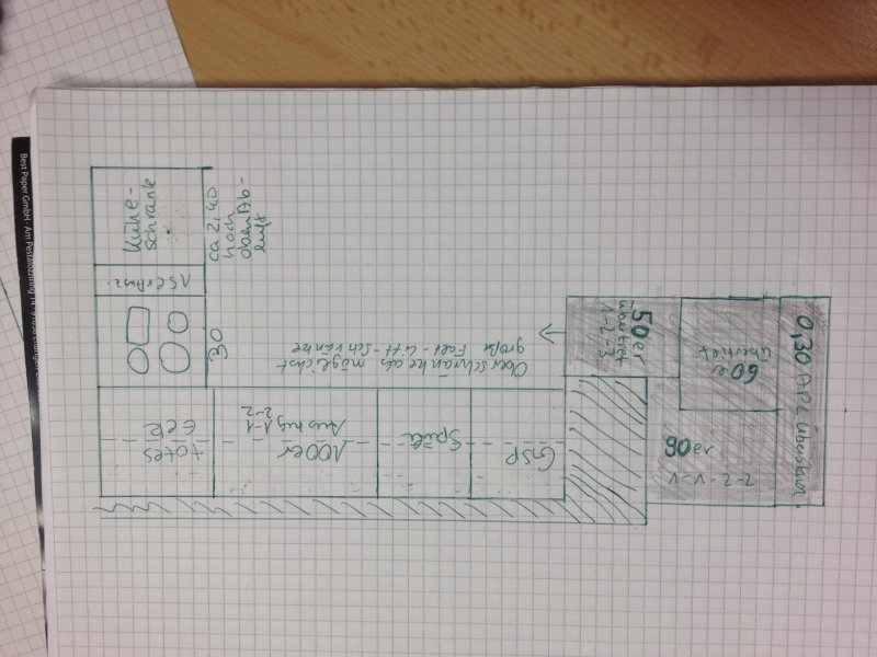

AW: klein, schwierig, offen
Es sind immer noch 150 cm Hängeschrank.
Kühlschrank ... ach stimmt, es sollte ja eine Kombi sein.
Ja, ein 178er vollintegrierter Kühl/TK-Schrank geht .. das ist dann quasi der Hochschrank mit 212 cm Höhenplanmaß im Alnoplaner (je nach Arbeitshöhe wird ja der Sockel um 5 bis 8 cm verringert, also Höhe dann nur 204 bis 207 cm) und obendrauf noch ein 3rasteriger Aufsatzschrank.
Das sind dann aber schon Feinheiten, die durch die tatsächliche KFB-Planung erfolgen müssen.
Und normalerweise sollten all die üblichen Verdächtigen für 6 Raster auch die Sonderhöhe 7 Raster bieten.
Stauraum .. das wären jetzt:
1x80er mit 1-2-3
2x90er mit 1-2-2-2 ... alternativ kann man einen davon auch als 1-1-1-2-2 ausführen und hätte noch eine Ebene weniger. Gut, wenn man viele Sachen hat, die nicht besonders hoch sind. Sieh mal bei den Stauraumslinks meine Bilder mit den vielen Schubladen an.
Außerdem noch
1x60er mit 1-2-3
und
1x45er mit 1-1-1-2-2 um 10 cm tiefenreduziert.
Das kompensiert schon so einiges.
