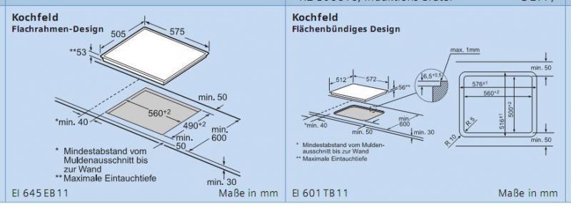

Hallo Experten,
wir planen ein integriertes d.h. flächenbündiges Induktionskochfeld sowie eine Granitarbeitsplatte anzuschaffen.
Nun meinte ein Küchenplnaer, dass bei einem Induktiosnkochfeld es angeraten ist die Arbeitsplatte in 5 cm Stärke zu wähel, anstatt der üblichen 4 cm, weil die Induktiosnkochfelder nach unten entlüften und die 5 cm dafür besser wären.
Leuchtet zwar irgendwie ein, aber die 4 cm Platte würde uns optisch besser gefallen, 5 cm sieht irgendwie zu massiv aus.
Aber wenn es dann für das Kochfeld notwendig wäre würde man in den Apfel beissen.
Merkwürdigerweise hat ein anderer Planer nichts davon gesagt.
Gibt es hier kompetente Meinungen oder Erfahrungen zu der Fragestellung ? Danke
