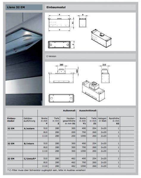

    ich möchte für unsere Küchenplanung mal verschiedene DAH-Varianten durchspielen. Für die Planung mit Oberschränken schwebt mir etwas in der Art |Link ist nur für Mitglieder sichtbar| oder |Link ist nur für Mitglieder sichtbar| vor. Die Berbel ist mit ca. 2.300 Euro zzgl. 2x Umluftfilter zu je 190 Euro nicht gerade günstig, ließe sich aber am problemlosesten integrieren. Die Gutmann ist mit ca. 1.800 Euro günstiger. Ich weiß allerdings nicht, ob da schon der Aktivkohlefilter mit bei ist. Dazu kommt dann noch der Oberschrank.
    Die Berbel wäre wie gesagt einbaufertig. Bei der Gutmann steht, dass der Kohlefilter nicht im Gebläsegehäuse integriert ist, aber über die Oberschranktür zugänglich sein muss (?). Ich habe das Ganze auch schon mit einer Novy mini high'line durchgespielt, scheiterte aber bisher an der Umluftbox, welche sich von den Abmaßen nicht im Oberschrank unterbringen lässt.
    Habt ihr vielleicht den einen oder anderen Vorschlag, wie sich das Ganze halbwegs bezahlbar realisieren ließe? Der Oberschrank hat die Maße HxBxT 53x90x36cm, die Ab(Um)luft soll nach oben ausgeblasen werden.

    Das wäre nett. Wo baut Ihr die DAH ein, in einen Oberschrank, oder eine abgehängte Decke? Es gibt zwar auf der Gutmann-Hompage ein paar Maße, für mich interessant die Haubenhöhe mit 462mm. Aber wie es dann am Anschluss weiter geht, ob der Filter davor oder dahinter sitzt, ist leider nicht ersichtlich.

    Die Umluftbox wird wohl der kleine Kasten auf dem Haubenkörper sein, ist der einzige (sichtbare) Unterschied zur Abluftversion. Der steckt bei einer Höhe von 465mm mit im Oberschrank und muss zum Filterwechsel erreichbar sein. Jetzt machen die Aussagen auf der Gutmann-Homepage Sinn (externe Umluftbox bei geschlossenem Oberschrank). Das würde dann auch bedeuten, dass die Luft nach oben durch eine Öffnung im Oberschrank abgeblasen wird. Die Berbel Cubeline hat da noch ein Gitter vor.
