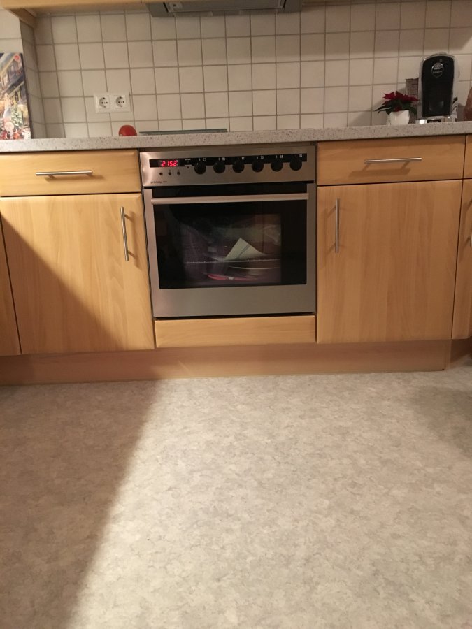

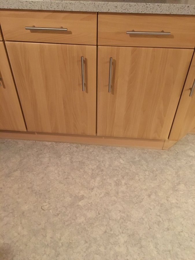

ich möchte in meine Nobilia Küche in zwei 50er Unterschränke Schubladen nachrüsten.
Schwiegersohn ist handwerklich geschickt.
Alte Front soll erhalten bleiben.
Welches Schubladensystem/ Korbsystem könnt ihr empfehlen?
Muss kein Korb sein. Gerne was "festeres" .
Am liebsten auch in einen 90er Unterschrank . Da ist aber in der Mitte kein Trennbrett.
Habt ihr eine Idee wie man da Schubladen nachrüsten kann?
Ich hoffe ich kann so einigermaßen "rüber bringen" was ich meine :-[

frag deinen Schwiegersohn, wie wiel er basteln will.
Die Möglickeiten mit Körben und einer Tandembox hatte ich schon im anderen Thread verlinkt.
Außerdem kann man noch Holzschubkästen bauen und diese auf Unterflurführungen setzen.
Wenn bei dem 90er Schrank gar nichts in der Mitte ist, können breite Innenauszüge rein. Ist vorn noch eine Stütze in der Mitte, dann ist dein Schwiegersohn nachdem, was ich von ihm gelesen habe, bestimmt findig genug eine Montagemöglichkeit für die Auszugsschienen zu verwirklichen.
