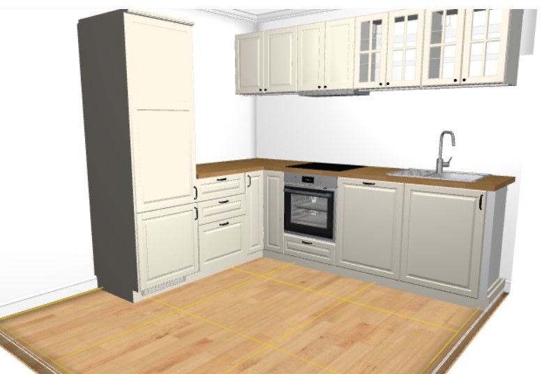

Vielen Dank erstmal an dieses tolle Forum, habe schon total viele nützliche Dinge hier lernen können! Ich bin gerade in der Planung meiner Küche für eine Mietwohnung. Da ich vermutlich nicht länger als 5-7 Jahre in dieser Wohnung bleiben werde (und danach weiter wegziehe, also die Küche nicht mitnehmen werde) und ich gerade erst mit dem Studium fertig geworden bin, sollte es etwas günstigeres werden, so um die 4000 Euro.
Angefügt habe ich die Planung aus dem IKEA-Küchenplaner. Herd, Spüler und Spülmaschine sind gemäß den Anschlüssen platziert. Für mich stellt sich vor allem die Frage nach den Ecken: Unten habe ich jetzt ein (hier ja nicht so beliebtes) "Karusell eingeplant, einfach deshalb, weil der Backofen sonst ganz in der "Ecke" wäre und es somit Probleme gäbe, die Backofentür zu öffnen. Falls es da Anregungen gibt, was hier besser zu machen wäre, sehr gerne. Nicht so ganz zufrieden bin ich mit dem geringen Platz zwischen Spüle und Herd- Da die Seite allerdings nur 273 cm lang ist, gibt es hier nicht viel Spielraum. Ich denke, dafür ist die Arbeitsfläche auf der anderen Seite des Ls ausreichend, was meint ihr dazu? Auch bei den Hängeschränken bin ich mir noch unsicher, ist es sehr unvorteilhaft, diese in die Ecke zu platzieren, bezüglich Öffnung und Erreichbarkeit? Gibt es da intelligentere Lösungen? Stauraum ist nicht viel vorhanden, ich plane aber, die LEbensmittel in einem Extra Regal in der Küche zu verstauen.
Vielen Dank schonmal für alle Anregungen, bin für jeden Tipp und Denkanstoß dankbar!

Was stört an der bisherigen Küche und was soll die neue Küche unbedingt können? Warum?: Am wichtigen ist mir, dass der Kühlschrank eingebaut ist, und zwar in einem Hochschrank (damit man sich nicht runterbücken muss).
Preisvorstellung (Budget): 4000

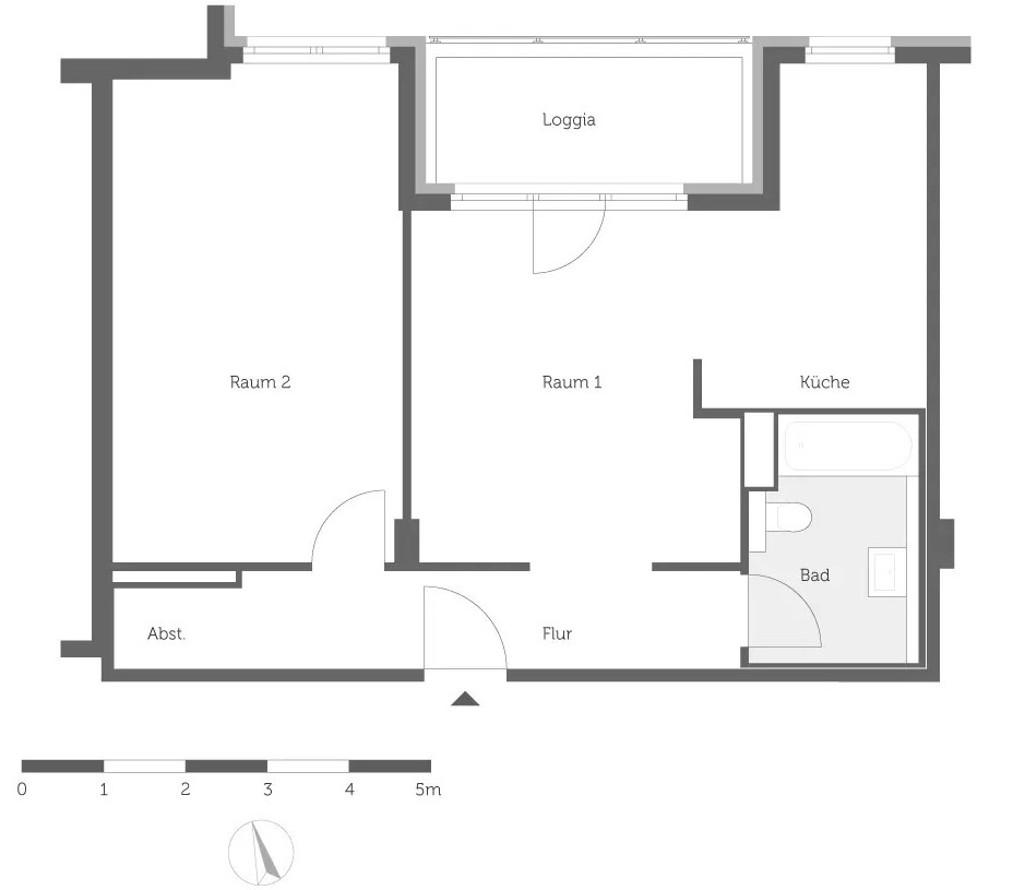

Hallo Sandra, :welcome: ,
täusche ich mich oder fehlt ein vermasster Grundriss der Küche? Wandlängen, Anschlüsse etc., gerne auch handschriftlich. Sonst kann man nicht wirklich was planen..
