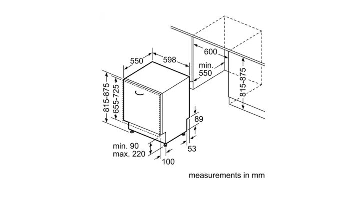

Dein Gerät ist auch nicht mit IKEA (80er Tür) kompatibel, wobei du bei hohen Füßen ggf. basteln kannst, dass es geht.
Könntest du das bitte genauer ausführen?
Was genau ist da nicht kompatibel, bzw. was genau muss geschehen, damit das funktioniert?
Wie gesagt, der GSP muss/soll nicht mit der Oberkante direkt unter der Arbeitsplatte "kleben"...

Zum Beispiel der Grund, warum du meinst Kochfeld über GSP. Daher Vorschlag dein Problem im Planungsboard vorzustellen. Da können wir bei der kompletten Küchenplanung unterstützen. Dazu erstelle bitte einen Thread im Planungsboard und fülle die dortige Checkliste aus. Diese Angaben sind für uns eine wichtige Voraussetzung, um dir hilfreich bei der Planung zur Seite stehen zu können.
Zur GSP-Problematik: Welcher Geschirrspüler in Ikea Metod 2021? -
Deiner käme mit der Standard-Sockelhöhe von Ikea = 8 cm nicht zurecht, zumal das Frontenmaß im Standard unter 80 cm ist.
Mit deiner Vorstellung der höheren Füße läßt sich etwas machen, man muss jedoch realisieren, dass bei dir oben die Front über die Bedienleiste an der Klapp überstehen würde.

Und, wie es mit deiner GSP aussehen kann, dafür muss man planen, denn es gäbe ja auch Möglichkeiten eine GSP zu erhöhen usw.
Die Verwirklichung einer erhöhten GSP in Ikea-Metod-Küchen:

Deine GSP wird eine Sonderbehandlung brauchen, deshalb ist hochstellen eine sehr adequate Methode, denn
mit den eigenen Möglichkeiten der GSP kommst du auf max. 87,5 cm Höhe. Und das wäre schon beim Standardsockel so, dass du zur Unterkante APL noch Platz hättest. Abgesehen, davon, dass eben der Standardsockel nicht passt.

@highwind ... warum denkst du eigentlich, dass das Kochfeld über der GSP muss? Das kann doch voll über dem Backofenbereich.
Voll über den Backofenbereich, der sich im 220er Hochschrank etwa auf Brusthöhe befinden wird?
Ja, das funktioniert bestimmt sehr gut... :kfb:
Käme ein Kunde mit diesen Vorgaben zu mir würde ich folgenden Vorschlag machen:
Küchenhersteller mit 13er Raster.
78er Korpus + 26er Unterschränke aufgesetzt oder im Spülenbereich ,Backofenbereich untergesetzt.
10er Sockel +4cm Arbeitsplatte.
221er Hochschrank +10er Sockel.
Ergibt ca 118cm Arbeitshöhe.
Die Spülmaschine passt, unterm Kochfeld ist genug Schrank ,der Kühlschrank bekommt genug Luft,der Stauraum ist größer.
Wählt man ein robustes Kunststoffdekor und evtl Selbstmontage,kostet dies auch kein Vermögen.
