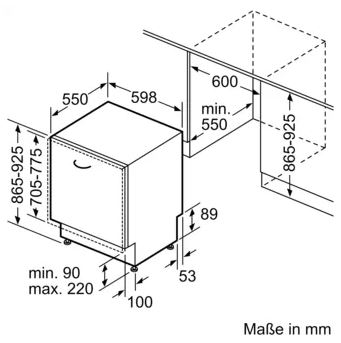

Einen "normalen" GSP kannst du schon gar nicht nehmen und bei einem XXL musst du die Füße unter allen Schränken auf 9 cm einstellen, Außer du nimmst einen XXL von Miele .
Also nochmal zusammengefasst:
- jeder XXL von Miele ODER
- XXL von Siemens / Bosch / Neff mit Varioscharnier ODER
- XXL von Siemens / Bosch / Neff ohne Varioscharnier UND Küchensockel mit mind. 9 cm
