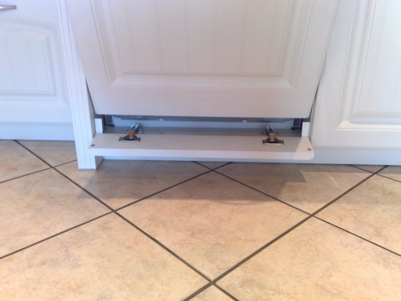

Aber es gibt eine einfache Lösung für Alle, die schon einen GS haben und den in eine neue IKEA Küche einbauen wollen, und sich die Scharniere sparen wollen oder einen teilintegrierten GS haben.
Blende der Method Front so kürzen, dass die Tür gerade so aufgeht, ohne an den Sockel zu stoßen. Aus dem Rest der Blende einen Streifen schneiden und mit ca. 1 cm Abstand zur GS - Blende nach unten bündig mit den Blenden der daneben stehenden Schränke an die Nachbarschränke montieren. Den Spalt von 1 cm sieht man fast gar nicht.

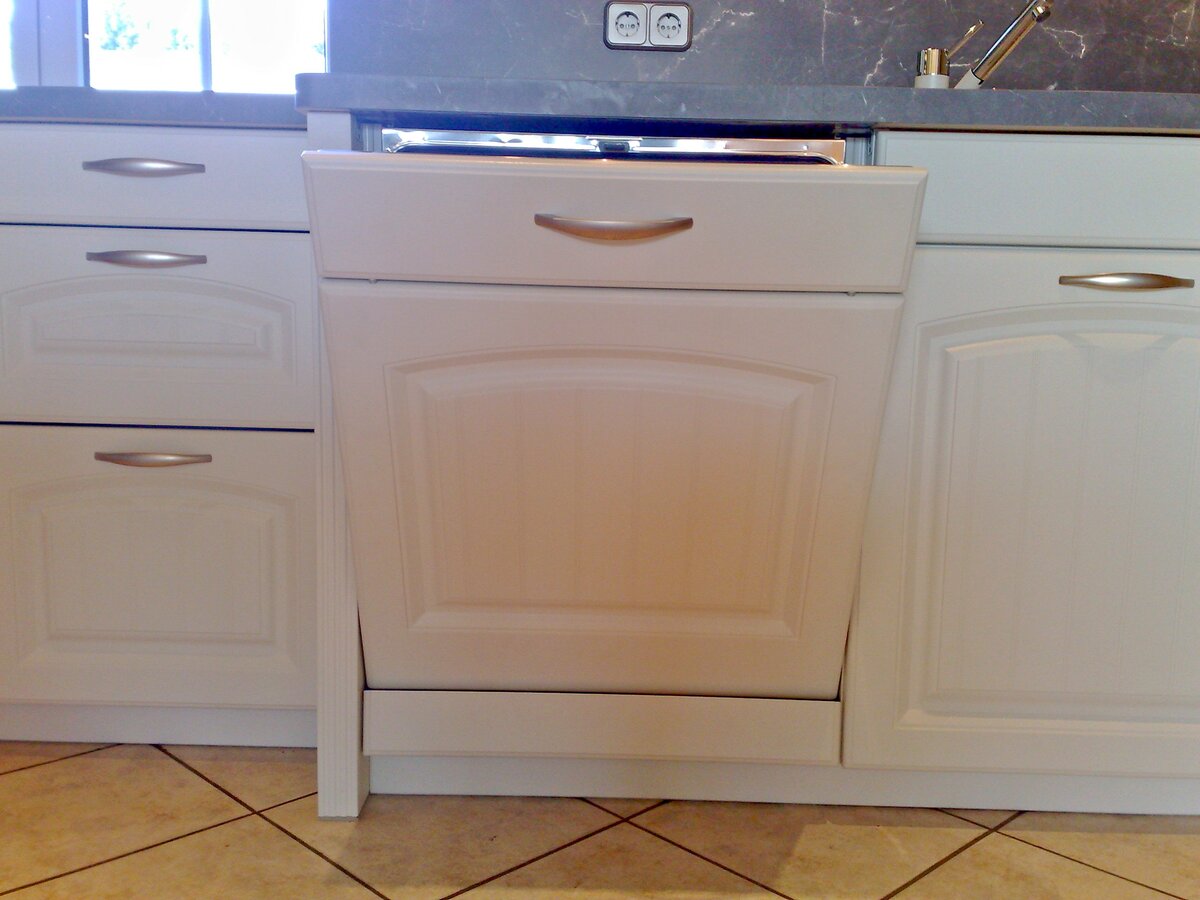

Oder wie hier bei Rational mit Scharnieren versehen. Dann kann man sie mal wegklappen.
