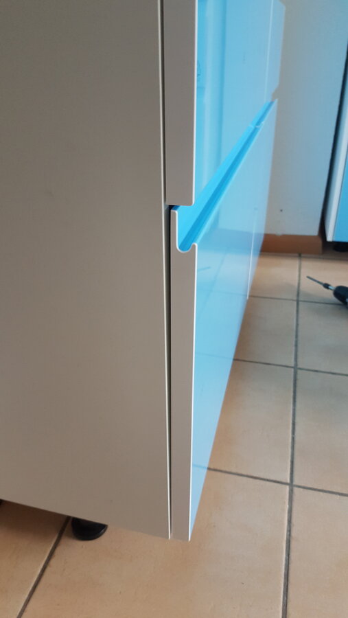

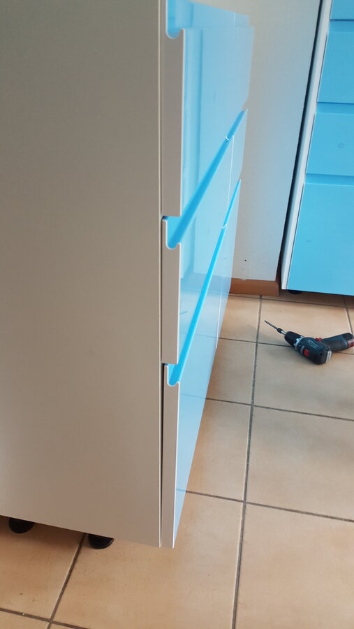

Hallo, bin gerade dabei eine Ikea Küche aufzubauen. Bei einem der Unterschränke ist die unterste Schublade schief. An der Unterkante hat sie Kontakt mit dem Korpus und an der Oberkante steht sie deutlich vom Korpus ab. Hat jemand eine Idee woran das liegen könnte?

Ikea Kundensupport hat sich die BIlder angeschaut und vermutet ich hätte die Schublade nicht richtig eingeklickt. Als ich das verneinte wurde mir angeboten eine neue Schubladen zu schicken. Wir haben uns dann darauf verständigt ich probiere erst noch eine neue Schiene zu setzen und wir machen morgen weiter. Freue mich dem Ikea Support morgen sagen zu können, dass alles in Ordnung ist und das Thema gelöst!!!
Und ich sollte wohl die Aufbauanleitung in Ruhe lesen :-)
