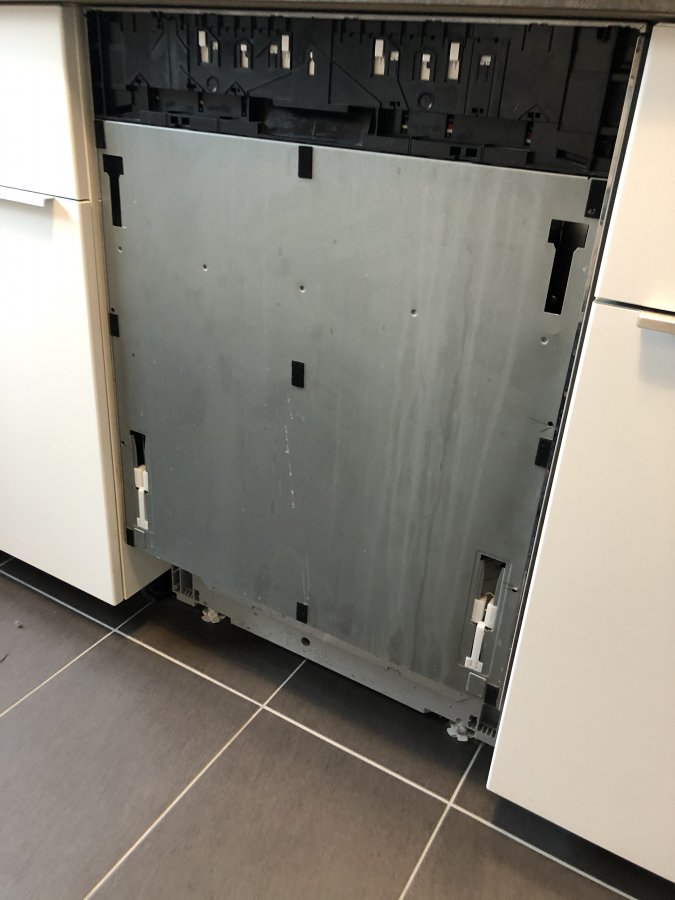

ich habe mich für eine Ikea Küche entschieden - zudem gab es eine Siemens SX76P030 XXL als Spülmaschine. Theoretisch also müsste die ganze Thematik funktionieren.

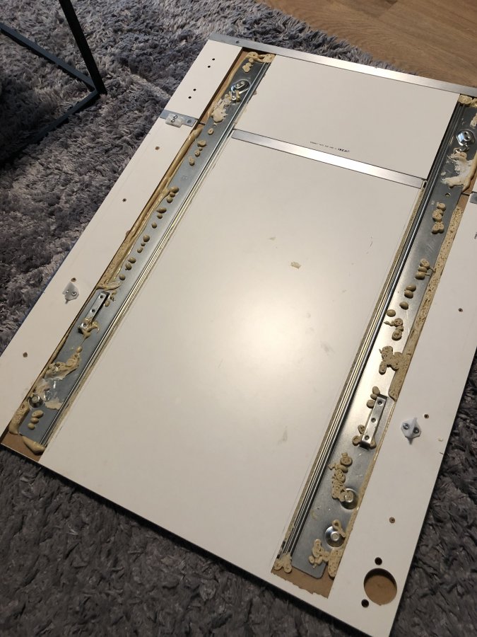

Zudem habe ich einen Kollegen beauftragt, um mit einer Fräse eine geteilte Schubladenfront (gemäß der Linienführung der übrigen Küche) zu erhalten (siehe Bilder).
Dennoch habe ich jetzt das Problem, dass die Spülmaschine nicht ganz aufgeht und unten anstößt, wenn die Front drauf sitzt. Woran könnte das liegen? Die Spülmaschine ist komplett verspannt - also die Gummiabdichtung der Maschine ist direkt unter der Arbeitsfläche.
Muss die Maschine weiter nach unten? Das gleiche Problem würde vermutlich auch bestehen, wenn es eine einteilige Front wäre oder?

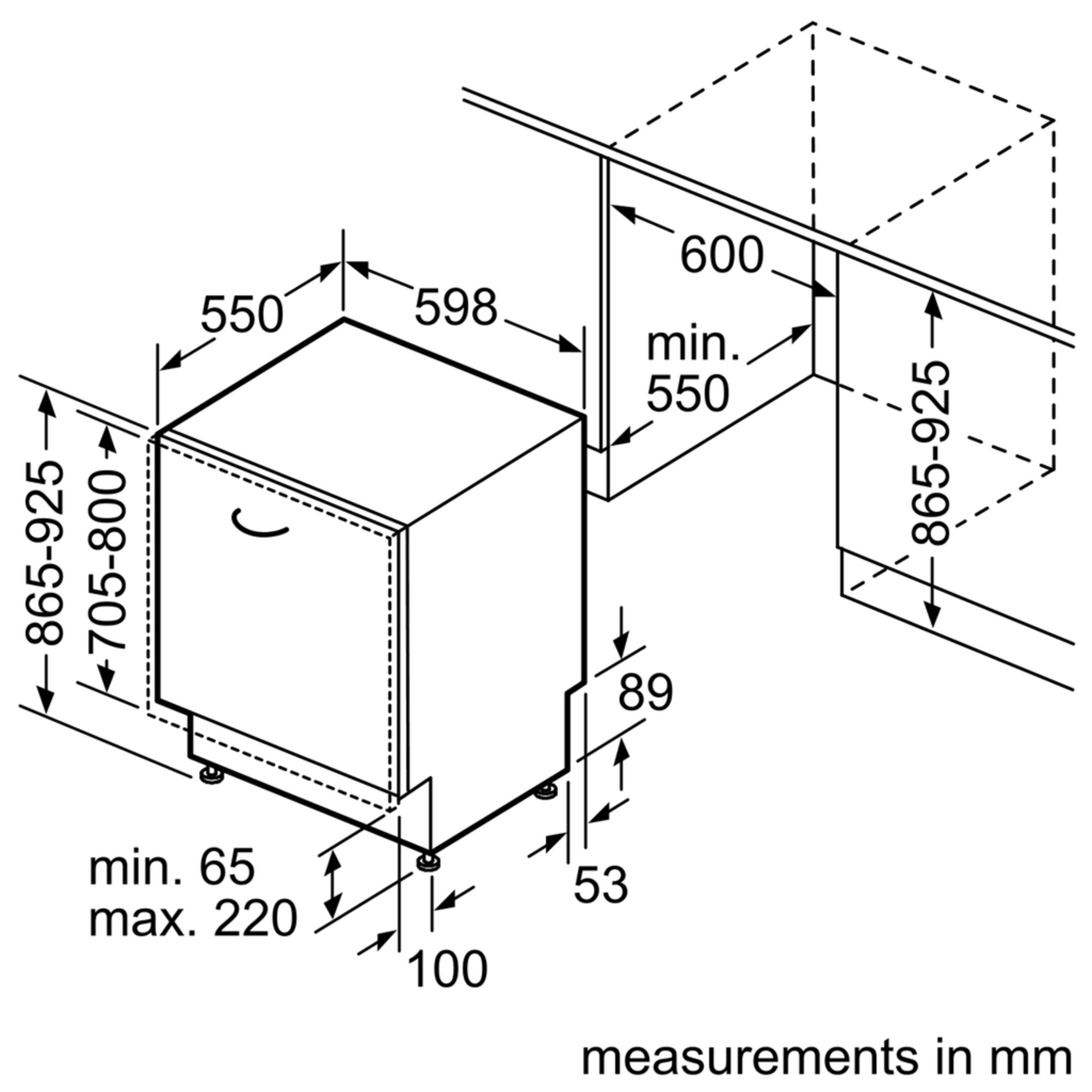

Gemäß der Explosionszeichnung sollte es aber keine Probleme geben:
Sockelhöhe 6,5 - 22 (Ikea 8)
Höhe der Front 70,5 - 80 (Ikea 80)
Nischenhöhe 86,5 - 92,5 (Ikea 88)

Das wird vermutlich so sein. Die Fronthöhenangabe bis 80cm halte ich für falsch, weil das Varioscharnier die Front etwa 1,5cm anhebt und bei Geschirrspülern ohne Varioscharnier die Fronthöhe mit 77,5cm angegeben wird. Da klaffen Welten in Form eines kompletten Zentimeters auseinander.

Sind die Vebindungsschienen ganz in die Front eingelassen oder stehen sie noch über?

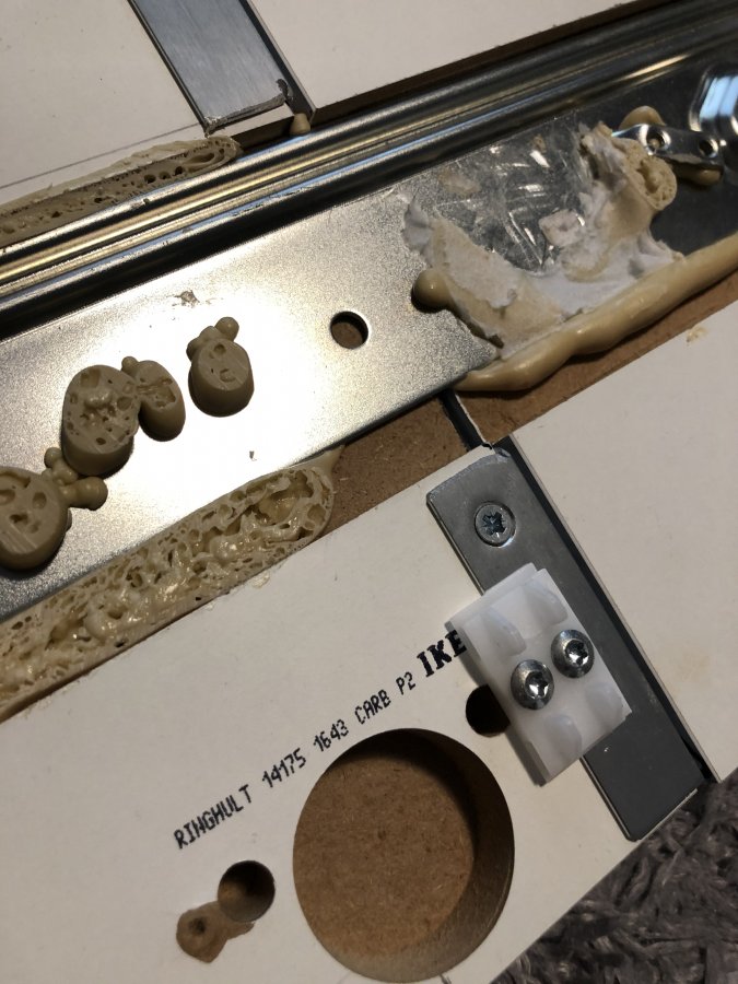

Was ein Problem sein konnte - siehe Bild "Image2.jpeg" im Ausgangspost.
Aufgrund der Bohrschablone und der Anordnung der geteilten Fronten musste das eine Plastikstück mit einer Schraube durch die "Rückseite" der Griffschiene durch. Könnte das ein zusätzliches Problem sein?
