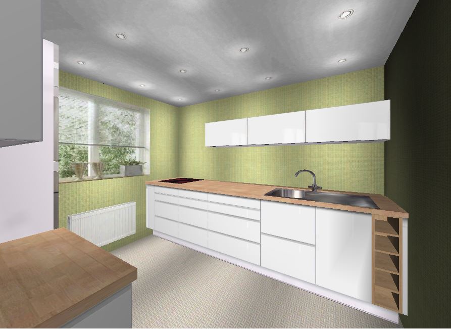

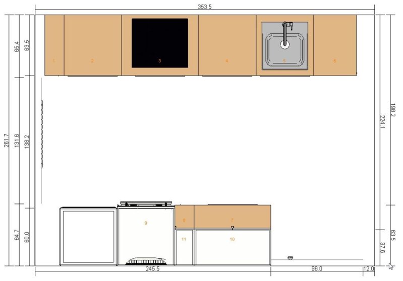

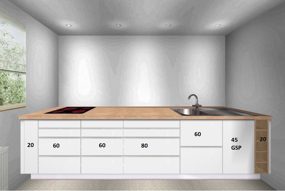

Wir planen in unserer neuen Wohnung die Küche selber. Es soll eine IKEA -Küche werden. Als Fronten stellen wir uns glänzend weiß und die Arbeitsplatte wird wahrscheinlich Buche. Unser bisheriger Geschirrspüler, ein 45 cm Gerät nehmen wir mit. Wir wollen jedoch Platz lassen das ein 60 cm Gerät ggf. stattdessen eingesetzt werden kann. Der Geschirrspüler ist nun an der Wandseite, rechts neben der Spüle geplant. Danneben wollte ich entweder eine Blende anbringen oder ein kleines Regal für Kochbücher bauen.
Auf einen Dunstabzug haben wir erst mal verzichtet. Ebenso auf Hängeschränke an der Wandseite. Der Kühlschrank steht an der Türseite ganz rechts und ist ein Standgerät. Das Kochfeld soll ein Induktionsfeld werden. Es kommt zudem in den Hochschrank ein Combidampfgarer und ein Backofen.
Macht eine Küche in dieser Form Sinn? Eigentlich hätte ich den Kühlschrank gerne woander. Aber jeder andere Platz erscheint mir als ein noch ungünstigerer Kompromis.
Die Wandseite:
Die Türseite

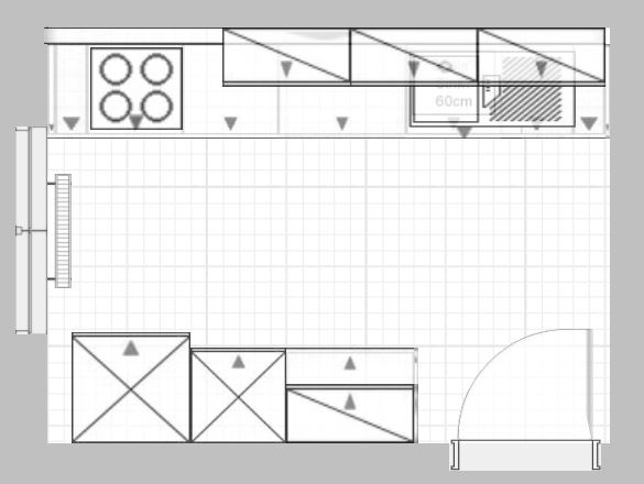

Die Draufsicht:

Was willst denn mit den vielen 20ern? In der langen Zeile kann man doch einfach einen 80er Auszugschrank hinstellen.
Auf der anderen Seite gibt das halt so eine Dreckecke beim Fenster.
Aber je nach Heizkörper-Position sind da womöglich keine 20cm mehr Platz? Wie hoch ist der Kühlschrank?
Weil sonst hätte ich vorgeschlagen, den Kühli zwischen den Backofen (links) und einen 40er HS (rechts) zu stellen und oben drüber noch was mit 20 oder 40cm hoher Klappe. Als Verbindung der beiden HS. Also optisch eingekoffert. Kostet halt 20cm Arbeitsfläche, aber macht deutlich mehr Stauraum.
Drehtüren könnten beim 40er vll. noch weit genug aufgehen. Man kann da auch einen vorgezogenen, mindertiefen 40er stellen, dann ggf. mit paar Auszügen drin.

Du benötigst rechtsaussen nach dem GSP noch eine Stützwange für die APL oder eine Wandleiste auf welcher die APL aufliegen kann.
Grundsätzlich kann man das so machen -
uns würde noch ein Gesamtgrundriss helfen, damit wir sehen woher/wohin die Türen führen.

Der Kühlschrank ist ein schöner in Edelstahl. Den wollte ich nicht noch weiter zubauen. Die 20er habe ich weil ich Apothekerschränke so mag und das sind solche. Der 20er passt an die Stelle beim Fenster grade so mit der Heizung.

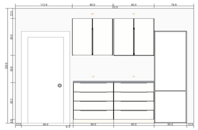

Auf die Arbeitsfläche an der Türseite soll der Toaster und eine Küchenmaschine.

Sorry, aber das ist ziemlich unsinnig! Sowas nimmt man allerhöchstens für hohe Flaschen und Backbleche.
Alles Andere ist in normalen Auszügen deutlich besser untergebracht.
Du verschwendest ja damit schon 50% vom Stauraum, den ein breiterer Auszugschrank auf diesen 20cm bieten würde, da die Ikea "Apotheker" nur zwei Draht Körbe drin haben.
Und vom Kühlschrank siehst bei meinem Vorschlag genau gleich viel, wie in Deinem. Die Vorderseite.

ich habe nicht alles im thread gelesen,.
wie weit ragt der Heizkörper in den Raum?

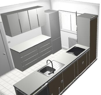

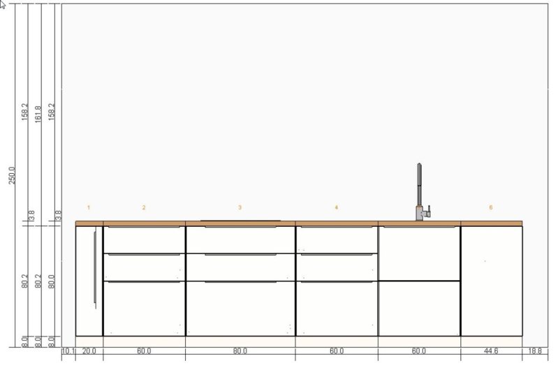

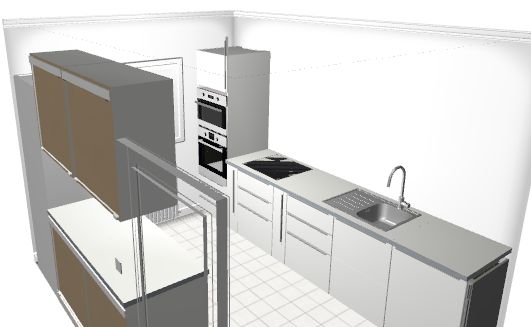

Ist ja etwas blöd mit der Wand planoben, ohne Heizkörper passen 3 x 60, 1 x 40 MUPL , 60er Spüle, 45er GSP, 20er Regal falls grösserer GSP mal eingebaut wird. Oder 2 x 80 und 1 x 60, dann ohne MUPL.
Und wo genau, vermasst, sind die Wasseranschlüsse? Denn wo du sie dargestellst hast, stehen sie wahrscheinlich vor dem GSP. Ich weiss nicht, inwiefern die Anschlüsse auf Putz etwas nach links versetzt werden können/dürfen.
So, ich habe die Zeile 10cm vorgezogen, wobei ich nicht weiss, inwiefern IKEA APs in der Tiefe flexibel sind.
Der 20er US planoben links steht wegen dem Heizkörper, planrechts als Option für einen grösseren GSP.
Das 3.Bild ist zur Veranschaulichung, bzw Ersatz für deinen 20er US + OS von planunten. Diese schmalen OS sind praktisch, gut zu erreichen und nicht teuer. Ich habe mal 3 x 80 von planrechts beginnend vorgesehen. Denn du musst schon etwas Platz planunten links wegen der KS Tür lassen.

Ah, jetzt seh ich erst: der 20er in der langen Zeile links ist wegen der Heizung dort, weil sonst der breitere auszug nicht ganz aufgehen würde? Ok, aber den apotheker-auszug kann man dann ja auch net reinmachen, weil der würde ebenfalls nur zur Hälfte rausgehen. Taugt vielleicht für Backbleche...
Die Dinger auf der anderen Seite rausschmeißen. Entweder mehr Abstand zur Türe, so wie Evelin es zeigt. Oder so wie bei mir vorgeschlagen mit einer Drehtüre unten im 40er (60 oder 80cm hoch), die dann halt nicht ganz 90° aufgeht nud darüber vll. noch paar Innenauszüge hinter zweiter Drehtüre.

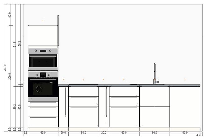

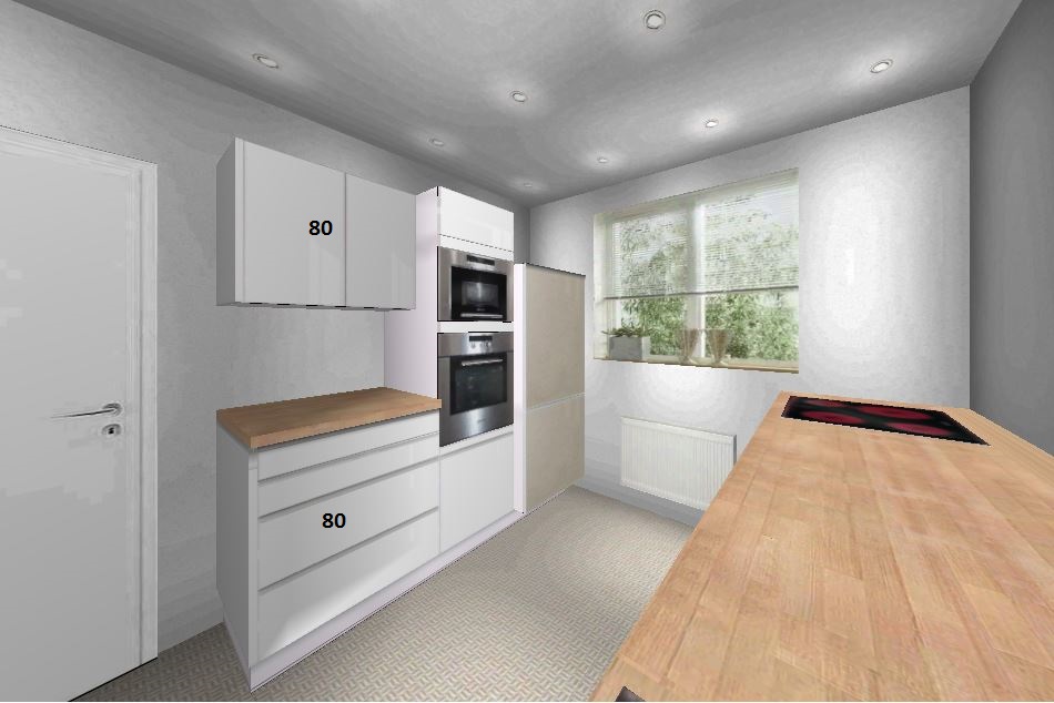

Ein ganz herzliches Dank euch allen für eure Hilfe. Vieles von dem was Ihr mir gesagt habe habe ich in der Planung versucht zu übernehmen und manches jedochauch wieder verworfen. Bin auch noch mal zu IKEA und habe mir ein paar Sachen angesehen.
Daraus ist nun erst mal die folgende Planung geworden. Die Heizung steht übrigens 10 cm von der Wand ab. Die Küchenmöbel werde ich daher auch so weit von der Fensterseite wegstellen und die Lücke verblenden. Die Wasserleitungen sind dort wo sie in dem Plan eingezeichnet sind und somit direkt in dem Spülenschrank.
10
Ich habe nun jedoch anscheinend noch ein ganz anderes Problem. Das Kochefeld soll ein 60 cm Induktionsfeld von Neff werden. Das scheint auch problemlos zu gehen. Der Backofen wird einer von IKEA.

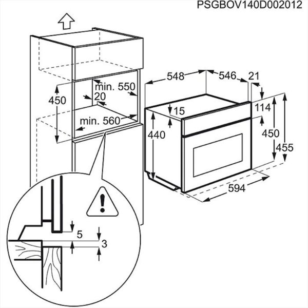

Nun das Problem: anstelle der eingezeichneten Microwelle soll ein AEG-Kombi-Dampfgarer (KS8454801M) mit 45 cm Höhe über den Backofen eingebaut werden. Die IKEA-Microwellen sind jedoch nur 35 cm hoch.
Ist ein 45 cm Gerät in den Schrank einbaubar? Wenn ja - wie?
Hier noch eine Zeichnung des AEG:

...und nochmal: anstatt den 20ern einfach die beiden Auszugschränke breiter machen... *w00t* Diese Apotheker sind einfach total unpraktisch im Vergleich zu richtigen Auszügen. Da würde ich allerhöchstens einen pro Küche verwenden, wenn ansonsten überall nur die 20er Fronten verbaut werden, statt mal noch eine 40cm hohe. Aber Du hast ja da gleich zwei Schränke mit unten 40cm. Da passen Ölflaschen genausogut rein... auf alle Fälle besser und stabiler, wie die doch rel. labbrigen "Apotheker" vom Elch.
Mit der passenden Front geht das bei IKEA. Die Veddinge kann man sauber absägen/fräsen, Kante abrunden und mit Aplina Seidenmatt Lack in RAL 9010 neu lackieren.
Der DG ist aber auf dem Bild zu hoch. Oberste Einschubebene max auf Schulterhöhe. eher etwas niedriger. Sollte auch für vll. mal etwas kleineren Besuch passen. ;-)
10
Das die 20er nicht die praktischsten Schränkchen sind kann ich nachvollziehen. Ich habe in der so geplanten Küche trotzdem über 50 % mehr Stauraum als in meiner alten. Daher wollte ich mir den Luxus leisten. Finde es harminischer wenn die Schränke auf der einen Seite alle 60 cm breit sind und dazwischen die beiden Apotheker.
Die Operkante des DG wäre bei ca. 170 cm. Habe aber nun keinen Plan wie ich Ofen und DG tiefer setzten soll.

Habe die Lösung: Es gibt bei IKEA Kombigeräte (Backen und Micro) die sind 46 hoch. Es ist bei IKEA also schon vorgesehen ein größeres Gerät einzusetzten. :-)
6.992
Bodensee
Natürlich kannst das tiefer setzen. Einfach den Schubkasten weglassen... Du kannst die Schränke ja zusammenstellen wie Du willst, und wenn es ganz unten 3*10cm wären. Völlig wurscht.
Für alles was nicht ins Raster von 10/20/40 cm passt, braucht es Blenden dazu. Es müsste also auch bei Ikea eine 4cm bzw. 14cm hohe Blende geben, um so ein 46cm hohes Gerät einzubauen.
Beispiel für zwei 45cm hohe Geräte:
2*20 oder 1*40 er Auszug, 10cm Schubkasten, 90cm Geräte (=148cm OK), und da drüber 60 oder 80cm Drehtüre.
Bei 60+45cm Geräten: max. 40cm Auszüge, 105cm Geräte, 15cm Blende ggf. selbstgebaut mit Veddinge, 40 oder 60cm Drehtüre.
Ok 170cm ist jedenfalls schon zu hoch, es sei denn, Du bist mind. 190.
Diese Apotheker sind def. kein Luxus, sondern unpraktisch und eine Sache, die ich schon zu oft in den Ausstellungen nicht ordnungsgemäß funktionierend vorgefunden habe. Gingen nicht ordentlich zu o.ä.
Wenn nicht absoluter Notnagel: lieber weglassen.
