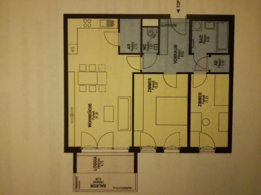

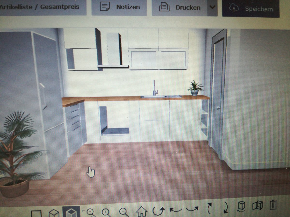

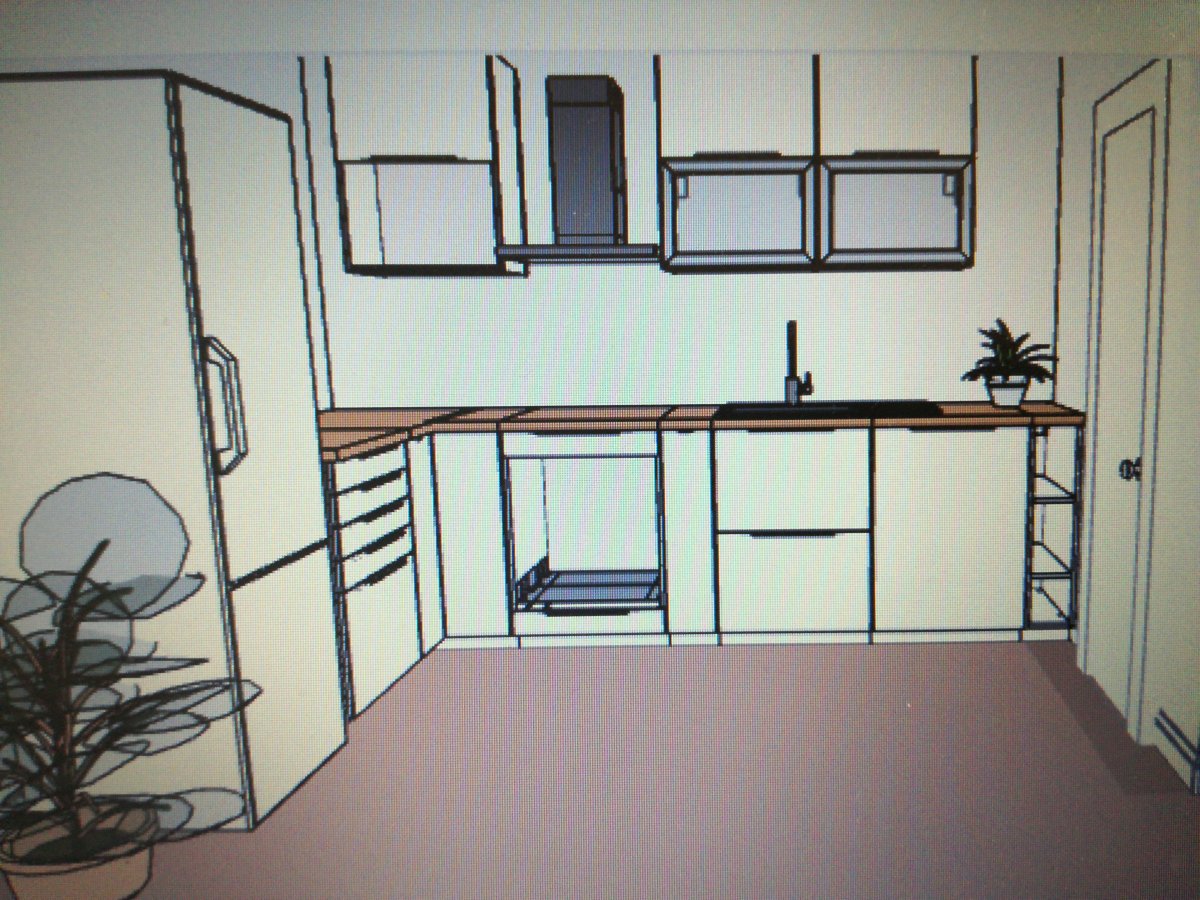

Hallo Daniii,
Oberschränke könnte man wohnlicher durch einen Holzton machen oder wenn Stauraum nicht so wichtig ist weglassen oder nur niedrige nehmen - sieht alles weniger "küchig" aus.
Welche Ikea -Front wird es denn? Hochglanz weiß klingt nach Folienfront? Ich würde eher Veddinge Lackfront (eher seidenmatt) empfehlen.
In deiner Planung sehe ich aber auch sonst optimierungsbedarf. Die Hauptarbeitsfläche sollte idealerweise zwischen Spüle und Kochfeld liegen und je nach Küchengröße und Möglichkeit 80 - 120 cm betragen. Bei dir liegen Spüle und Kochfeld meiner Meinung nach viel zu dicht.
Auch hast du einen Eckschrank (labberig bei Ikea) und zwei 20er schmale Schränke geplant - wofür sollen die? Vielleicht könnte man die weglassen und lieber die restlichen breiter machen.

Wie @Sommerfrucht Würde ich aber mehr umplanen. 80 US mit Kochfeld planlinks neben dem Hochschrank , tote Ecke (die Rondelle sind wirklich schlecht), dann von links nach rechts: 5cm Blende, US 60 mit BO, US 40 MUPL , US 60 Spüle, GSP, Regal, wenn wegen Tür kein breiterer Schrank möglich wäre.

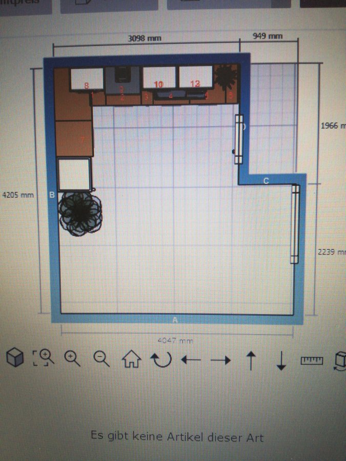

Ich habe mich bei Spüle und Kochfeld an die Planung der Architekten gehalten. Wie weit kann man etwas verschieben, ohne dass die Anschlüsse verschoben werden müssten?
Ich wollte Ringhult hochglanz weiss, irgendwie dachte ich es sei die qualitativ hochwertigste weil der Preis hoch liegt
Die Möglichkeit mit den toten Ecken habe ich mir gerade erlesen und bin am umplanen. IMG_20171121_140131.jpg

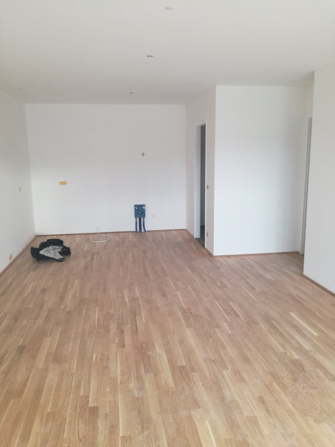

Der Anschluss müsste bei meinem Vorschlag nicht verschoben werden, da die Spüle am gleichen Fleck steht wie bei dir. Aber ohne Türrahmen gäbe es ggf. noch mehr Möglichkeiten.
Ein bemaßter Grundriss würde uns allerdings sehr helfen. ;-) Außerdem passt die Arbeitshöhe vermutlich nicht, bitte mal prüfen!

Die Wohnung ist leider noch im Bau, daher hab ich keinen Grundriss mit Maßen, wir durften vor kurzem erst einmal rein da haben wir die Maße schnell selbst genommen, um einfach schonmal vorab planen zu können.

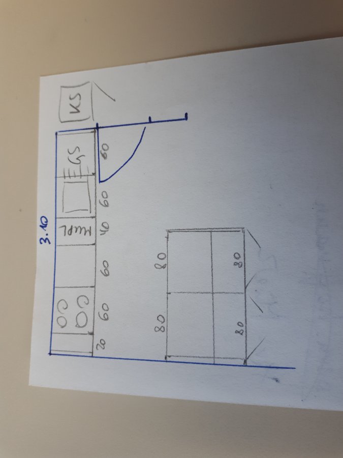

Sorry, Bild wieder verdreht..
Mein Vorschlag wäre:
Blende/Sichtseite
60 GS
60 US Raster 4-4 Spüle
40 US Raster 4-4 oben MUPL für Restmüll
60 US Raster 1-1-2-2-2
60 US Herd + DAH
20 US öl-Auszug
Blende
Oberschränke von planrechts oben:
Blende
40-80-80
In 1 m Abstand eine Halbinsel
Blende
80 US Raster 1-1-2-2-2
Rückseite 2x80er US mindertief oder
mit Sichtseite verkleidet mit überstehende Arbeitsplatte , dann kann Esstisch auch direkt dran mit der Stirnseite z.B.
Kühlschrank würde ich in den Abstellraum machen. Die No Frost Geräte sind etwas lauter und da ihr noch 2ten Abstellraum habt, ist da genug Platz dafür. so hättet ihr cleane Optik.

Wow ok danke an.sowas hab ich noch garnicht gedacht. Ich werde noch einmal in diese Richtung planen.
Mir gefällt der Gedanke die Kochstelle weg zu bewegen.und ich habe nun auch gelesen, dass man mittlerweile einfach ein längeres Kabel nimmt also nix stemmen muss, aber wie ist es da mit dem Dunstabzug? Es gibt ja nur die eine Steckdose, die muss dann verlegt werden oder? Ist das viel Arbeit, oder im nu von einem Elektriker erledigt?

Wenn du eine DAH (Lüfterbaustein ist unsichtbar und optisch harmonischer) im Oberschrank nimmst, dann kannst den Kabel genau so hinter den Schränken auf Putz verziehen. Wobei auf dem Bild konnte ich gar keine Steckdose oben für DAH erkennen.

@Daniii .. wie geht es weiter? Konntet ihr mittlerweile mal den Gesamtplan etwas besser vermaßen?
daniii_201804gesamtgrundriss-jpg.264420
Wäre recht sinnvoll, wenn man russinis Vorschlag nochmal prüfen will. Auch mal daran denken, was soll im Wohnbereich stehen? Z. B. vorhandener Tisch (welche Größe), vorhandene Sofas etc. (welche Maße?`).
