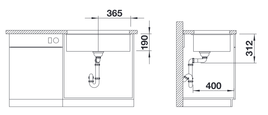

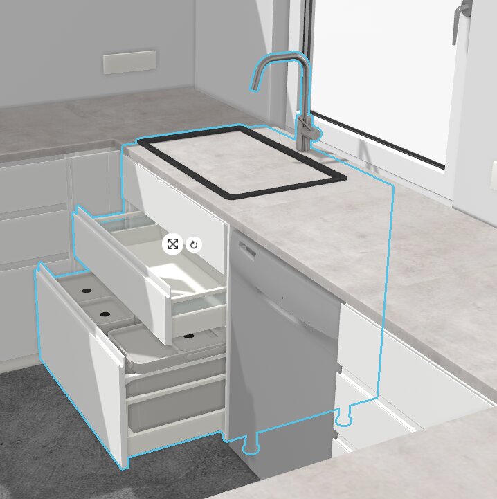

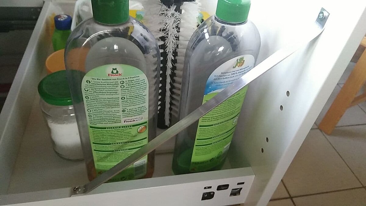

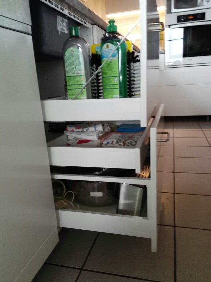

wir sind in der Detailplanung für unsere neue Küche von IKEA . Diese möchten wir mit einem Nicht-IKEA Waschbecken von Blanco kombinieren.
Wir werden als Arbeitsplatte eine ca. 2,5 cm dicke Steinplatte verbauen und möchten das Waschbecken in der Variante Unterbau einbauen.
Als Schrank dient ein 80er Metod Spülschrank. Oben ist nur eine Blende. In der Mitte ist die kurze 37er Schublade, unten die 45er verbaut.
Das Waschbecken kommt angeblich mit einem Raumsparsiphon. Nur sieht der für mich nicht im Ansatz so "sparig aus, wie der von IKEA. Die angezeigten 40 cm machen mich stutzig, da ich für die untere Schublade ja eine 45 Tiefe im Schrank benötige. Meine Befürchtung ist also, dass das so nicht passen wird.
BLANCO verbaut ein 3 ½'' InFino-Korbventil.
Hier noch Einbauhöhen für die Anschlüsse.
Hat jemand eine Idee, ob es vielleicht doch passt bzw. wie man es passend machen könnte? Ich gehe nicht davon aus, dass der LILLVIKEN Siphon von IKEA einfach an das Waschbecken passen wird!?
Vielen Dank für eure Hilfe!
