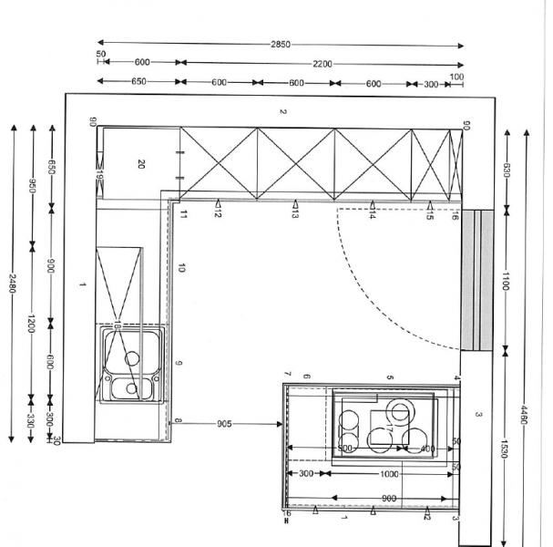

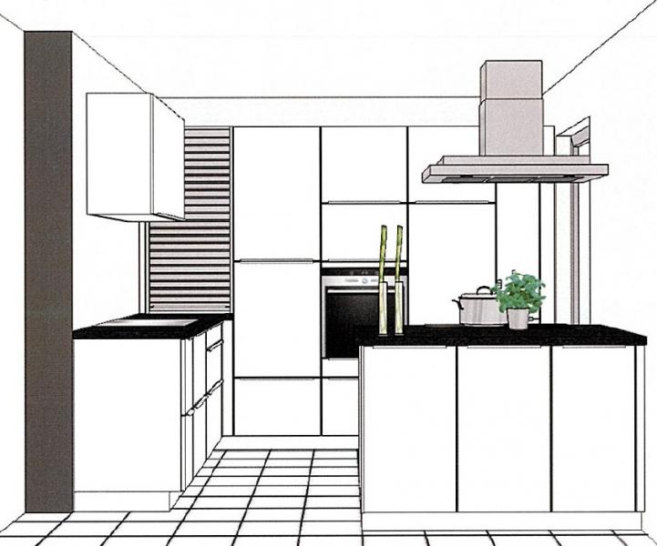

    hier sind der Grundriss und die Ansicht der neuen Küche.
    Wir schwanken zwischen Insel- und Deckenhaube. Mein Kochfeld ist 80 cm breit und soll mittig im 100er-Schrank montiert werden. Deshalb passt nur eine Inselhaube mit 90 cm. Wir möchten auf jeden Fall einen Deckenkoffer über die komplette Küchenbreite, da es zwischen Ess-/Wohnbereich und Küche eine Höhendifferenz gibt. Ich schätze mal, dass eine Deckenhaube eine Abkofferung mit den Maßen 285 x 75 braucht, was wohl dann zu wuchtig aussieht. :(
    Ich kann gerne mal ein Foto der jetzigen Situation einstellen, falls das weiterhilft.

    Âuch wenn das jetzt wenig mit der Haube zu tun hat. Hast du dir die Planung wirklich gut überlegt? Ein 80er Feld auf einer 135er Insel find ich schon sportlich. Viel Platz zum Abstellen der Kochzutaten bleiben dir ja nicht.

    .. und auch wenn es garnichts mit der DAH zu tun hat: der 30cm Seitenschrank ist hoffentlich kein Apo - denn an den kämst Du ja nur von einer Seite ran, da er an der Wand steht...

    Ich hoffe, die Inselgröße passt schon. Die Küchenfläche ist nun mal sehr knapp.
    @Nice-nofret
    Der 30er ist ein Besenschrank. Ich hatte ja viel Unterstützung durch das Küchen-Forum und weiß deshalb, dass ein Apothekerschrank ein "no-go" ist. ;-)

    Eine Deckenhaube benötigt keine 40cm Abkofferung. Die Gutmann Campo benötigt 17cm. Die bekommst du allerdings nicht für 1500,-€.

    Wenn ihr eigentlich lieber eine Deckenhaube wollt, dann würde ich doch die Planung dafür vorbereiten und die Decken-DAH dann in 1 oder 2 Jahren kaufen.
    Aber mal egal ob Insel oder Decken-DAH, die Höhe der Bohrung sollte wohl knapp unterhalb der Decke sein. Und in gerader Linie vom z. B. gedachten DAH-Kamin nach planrechts liegen.
    Steckdose dann am besten auf der gedachten Linie zwischen evtl. DAH-Kamin und Abluftloch in der Decke, aber eben so, dass der Kanal daran noch vorbeikommt. Der Kanal wird ja dann wohl noch verkleidet. Bzw., wenn doch eher Deckenhaube, dann kann die Steckdose neben das Abluftloch an der Wand sitzen.

    wir haben uns nun doch für eine Inselhaube entschieden: |Link ist nur für Mitglieder sichtbar| Die Haube ist ab Januar 2013 lieferbar.
    Morgen wird die Kernbohrung gemacht. Ich habe irgendwo gelesen, dass die Haube wegen der Kopffreiheit 5 cm hinter dem Kochfeld angebracht werden soll. Ist das korrekt??? Mein Kochfeld misst 800 x 520, die Haube 900 x 660.

    ich setze die Haube auch immer 5cm zurück. Das passt schon so. *top*

    Unsere Deckenhöhe beträgt 2,39 m; abzüglich Abkofferung (ca. 18 cm) käme die Haube auf 2,21 m. Als Mindesthöhe bei Abluft ist 575 angegeben. |Link ist nur für Mitglieder sichtbar| Sehe ich es richtig, dass die Haube auf 1,63 hängen würde? Da ich 1,70 groß bin, kann ich mir das schlecht vorstellen. Ich nehme an, dass es wegen des Abluftrohrs auch nicht möglich ist, die Haube direkt an die Decke zu hängen.

    Du kannst in der Abhängung doch einen Ausschnitt für den Kamin der Insel-DAH setzen, dann kommt die DAH 18 cm höher direkt an die "echte" Decke.

    Dann muss der Ausschnitt aber so groß sein, dass man noch mit der Hand rein kommt um den Edelstahls hacht an der oberen Halterung zu fixieren. ;-)
