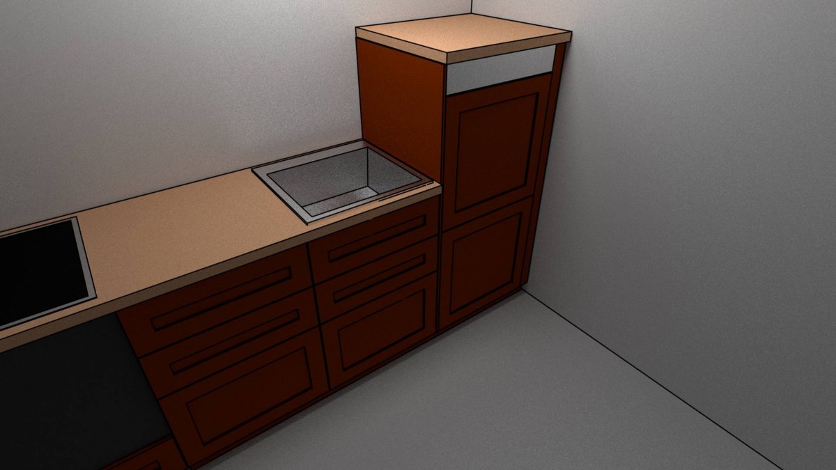

Hab hier grad mal was gerendert, dass man es sich besser vorstellen kann, fehlen natürlich die Wandschränke, der Ofen und einiges mehr, aber die Größenverhältnisse stimmen. Rechts oben der teilintegrierte Geschirrspüler. Aus dem Bild sollte auch ersichtlich sein, warum ich bei der rechten Wange eine einfache Sperrholzplatte o.ä. nehmen will. Man sieht sie eh nicht, weil vorne quer ein Passstück davor kommt.
