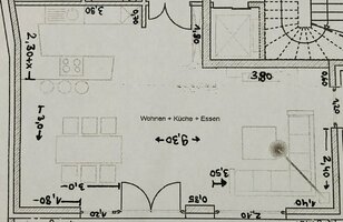

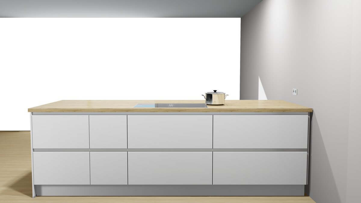

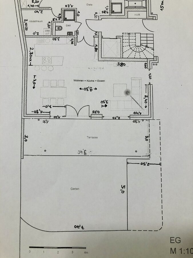

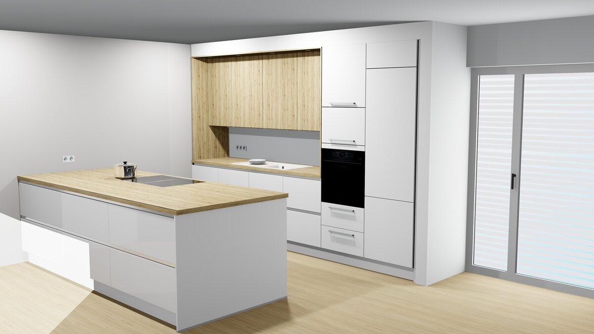

Unsere bisherige Vorstellung hat unser Küchenplaner bisher graphisch so umgesetzt. Die Insel könnte aber statt bislang 2,90 auch 3,20 m breit sein. Dann könnten wir an der Außenseite 4 x80er Elemente nehmen.
Unsere Wunschvorstellung wäre noch eine passende Sitzbank (mit Ablage unten) an der linken Wand-Seite, an die wir den Tisch stellen könnten. Die fehlt noch in der Animation. Ist aber auch im Nachgang noch machbar.

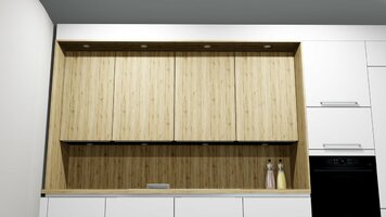

Unsicher sind wir bei den Hochschränken an der Wand. Da wollen wir eigentlich den Raum nach oben (durch den Kühlschrank vorgegeben: 2,30 m) ganz ausnutzen, allerdings möchten wir keine Drehtüren. Als Alternative hat uns der Küchenplaner zwei Elemente mit Lifttüren vorgeschlagen oder möglicherweise eine Lifttür. Da haben wir aber das Problem, dass wir oben noch Platz für die zusammengefaltete Tür brauchen. Daher wird es wahrscheinlich keinen Schrank in unserer gewünschten Höhe von 2,30 m geben. Und das sieht es nicht so schön aus, wenn die Linienführung unterbrochen ist.

Die Nischenhöhe an der Spülenwand sieht sehr niedrig aus, da würde ich kürzere Wandschränke nehmen. Und Spüle mit Kochfeld tauschen, damit man nicht mit dem Rücken zum Raum arbeiten muss. Mit einem dezenten Lüfterbaustein im Wandschrank bleibt die gewünschte Optik ohne störende DAH.
Das mit der Arbeitshöhe kapiere ich nicht, das passt für Keinem von Euch beiden ?! Ich würde die Spüleninsel höher machen, die Kochzeile niedriger, jeweils in optimaler Höhe für Einer von Euch. Alternativ alles passend für die kleinere Person, und ein dickes Schneidebrett (z.B. ein Frankfurter Brett) für die größere.
Habt ihr mit dem üblichen Hausschuhwerk gemessen?
Grifflos ist bei der nicht allzugroße Küche eine ineffiziente Platznutzung, hier könnte man optimieren, in dem man im „Kücheninneren“ mit Griffe und auf der „Außenseite“ ohne Griffe plant. So bleibt die Optik clean aber die Küche ist praktischer. Es gibt auch Aufsatzgriffe in Frontfarbe die sehr unauffällig sind.

Bei der Nischenhöhe haben wir uns an unserer bisherigen Küche orientiert. Da sind es 57 cm und das passt eigentlich ganz gut. Die Höhe hat den Vorteil, dass wir noch einiges an Stauraum in den Oberschränken haben. Ansonsten könnte es mit dem ganzen Equipment eng werden, da wir keine richtige Vorratskammer haben. Die Vorräte müssen alle in die Insel rein.
Wie hoch sollte denn die Nischenhöhe am besten sein?
Die Spüle soll tatsächlich an der Wandseite sein (Wunsch meiner Frau). Ich hatte ursprünglich gedacht, eine Spül-Koch-insel zu planen. Aber meine Frau möchte nicht, dass dann jeder beim Reinkommen unser abgespültes Geschirr auf der Spüle sieht. Und da bleibt dann leider nur die Variante an der Wand übrig.
Bei der Höhe müssen wir nochmal schauen. Wir haben bislang 90 cm. Im Küchenstudio standen wir vor einer 95er Platte und fanden das beide gut. Wie das im Alltag und auf Dauer ist, steht natürlich auf einem anderen Blatt. Aber da wir ohnehin ein Frankfurter Brett kaufen wollten, muss die Platte tatsächlich tiefer sein. Das hatte ich gar nicht bedacht.
Die Idee mit der grifflosen Seite und der innen-Seite mit Griffen ist super! Das werde ich direkt übernehmen.

Wir haben bei den Türen alles p2o - ganz ohne Griffe. Das geht wunderbar und kostet deutlich weniger wie die Liftbeschläge, welche regelmässig getauscht werden müssen.
Von grifflos bei den Auszügen rate ich euch ab; besser, ergonomischer und mehr Stauraum bekommt ihr mit aufgesetzten Griffleisten. Dann solltet ihr die Aufteilung 1-1-2-2 andenken.
Da die Draufsicht & der Grundriss fehlt kann man nicht sehen, wie lang die Insel im Vergleich zur Wandzeile wird. Ich würde die Insel gleichlang wie die Wandzeile wählen - der Platz dazu ist da.
