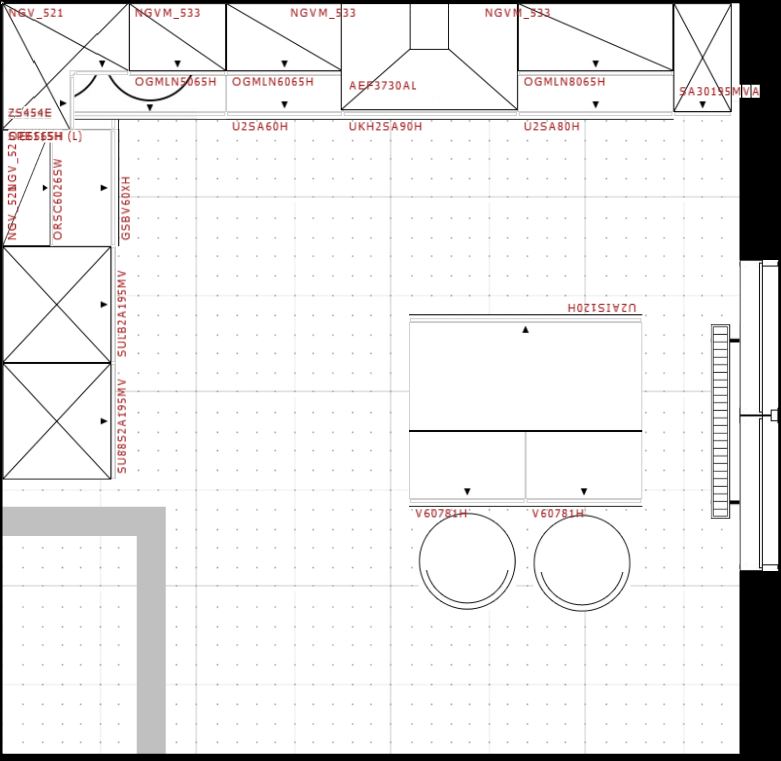

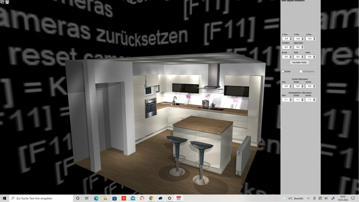

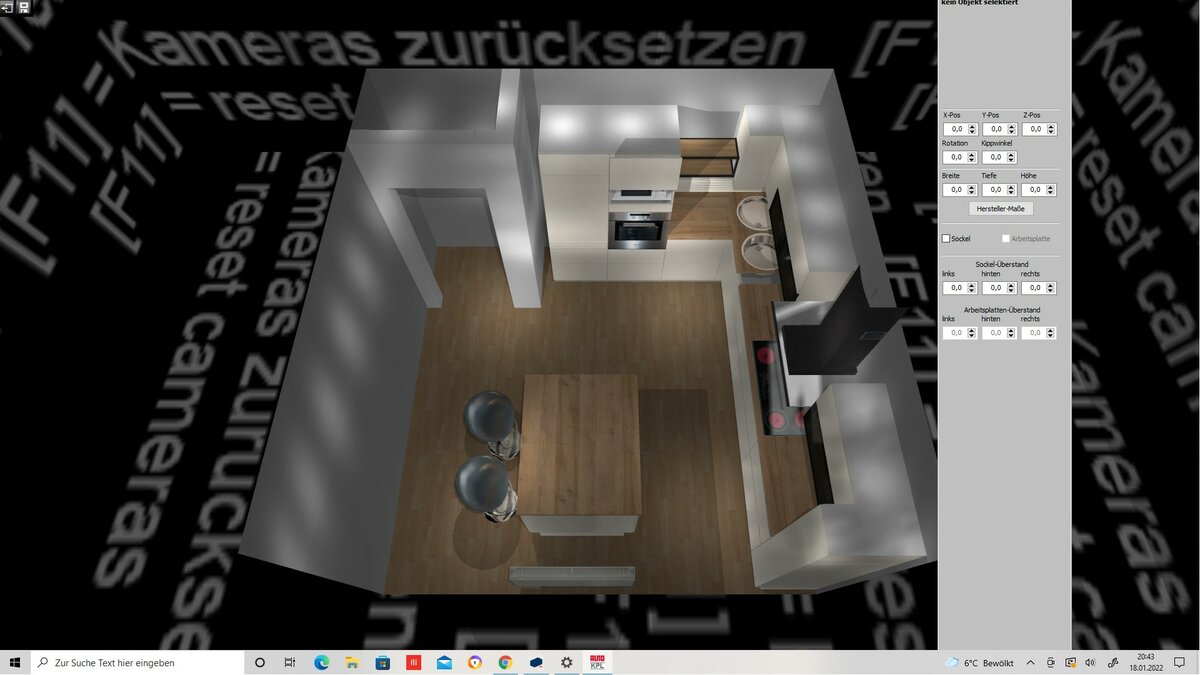

wir sind gerade dabei eine neue Küche für unser Haus zu planen. Die vorhandene Küche war schon beim Einzug verbaut und ist mittlerweile auch über 20 Jahre alt. Nun wollen wir etwas moderneres mit obenliegendem Backofen und am Liebsten eine kleine Arbeitsinsel mit Thekenaufbau. Ein großer Esstisch, an dem täglich gegessen wird, befindet sich in unserem Esszimmer, daher ist kein Tisch in der Küche notwendig. Eine erste Planung in einem Möbelhaus hat schon stattgefunden, wobei ich den Plan hier leider nicht posten kann. Ich habe jedoch mit dem Alno -Planer eine Küche kreiert, wie wir sie uns vorstellen könnten. Jetzt geht die Frage an euch, was man hierbei noch verbessern/ ändern sollte und was Ihr für Ideen bzw. Anregungen habt. Vielleicht sind wir auch auf einem völlig falschen Weg mit unserer Planung.
Da sich direkt darunter ein Kellerraum befindet, wäre es auch möglich die Wasser/Abwasserleitungen flexibel zu platzieren. Momentan befinden sich die Anschlüsse links oben. Da ich Elektromeister bin, ist die Platzierung der Steckdosen und des Stromanschlusses auch flexibel.
Ich hoffe hier viele Anregungen und Ideen für unsere neue Küche zu bekommen und bedanke mich schonmal im Vorraus.

  • Grundriss Küche1.pdf
  • PLAN neue Küche1.POS
  • PLAN neue Küche1.KPL

Hallo und herzlich willkommen,
Welche Arbeitshöhe ist angedacht (in cm)?: 87cm
das erscheint mir zu niedrig. Ich bin 158, meine AP ist 91cm hoch, 90 würde auch reichen, aber ich trage keine Schuhe.
Zur Ermittlung der richtigen Arbeitshöhe :
  • Höhe Beckenknochen messen
Du solltest das einige Zeit austesten, dass du beim Schneiden nicht die Schulter anheben und dich nicht vorbeugen musst.
heißt was? wir brauchen Maße, von Wand bis außen warm bis außen kalt. Anschlüsse müssen im Spülen US erreichbar sein.
Die Raummaße sind der IST-Zustand oder abgeschrieben von einem Rohbauplan? Wir hätten gerne den IST Zustand, ohne Fliesen.
Was ist die UK Fensterflügelhöhe?
Das ist ein geschlossener Raum mit einer Küchentür planlinks unten, richtig?

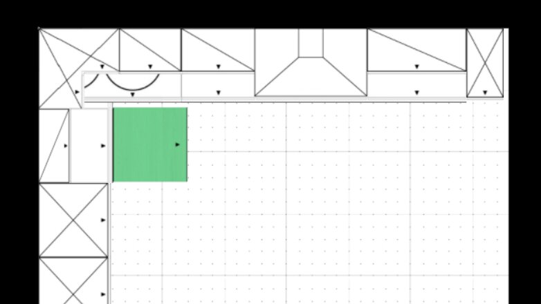

das grüne ist die GSP Tür, wie du siehst, wird das nicht klappen, den Müll hast du wohl unter der Spüle. Schau dir das Konzept des MUPLs an.
60cm Arbeitsfläche zwischen Spüle und Kochfeld ist nicht viel.
Abluft
wo? gibt es das Loch schon, wenn ja, wo (vermaßen) und welchen Durchmesser hat es?

Hallo Evelin,
vielen Dank schonmal für die Antwort.
Hier mal meine Antworten zu deinen Fragen/Anregungen:
Arbeitshöhe : Hier habe ich die Höhe der aktuellen Arbeitsfläche angenommen, hier werde ich mit meiner Frau nochmal testen und hier gegebenenfalls anpassen.
Maße der Wasseranschlüsse: Hier habe ich die Maße in den angehängten Grundriss eingezeichnet.
Raummaße sind der aktuelle Ist-Zustand ohne Fliesen.
UK der Fensterflügel liegt bei 88cm
Der Raum ist geschlossen mit der Tür, wobei hier nur ein Türrahmen verbaut ist, die Tür haben wir schon seit längerer Zeit ausgehängt.
Das Konzept eines MUPLs finde ich echt gut, mir fehlt momentan nur die Idee, wo man den unterbringen könnte.
Der Abstand zwischen Spüle und Kochfeld könnte noch etwas vergrößert werden, wenn wir vielleicht doch nur ein 60cm breites Kochfeld nehmen würden.
Den Durchbruch der Abluft müsste ich noch ausmessen, hier werde ich die Maße noch nachreichen. Notfalls würde ich mich auch mit einer Umluftanlage zufrieden geben, wenn nicht anders möglich.

danke für die Skizze.
Ich dachte jetzt Wasser wäre planoben, denn du kannst den GSP nicht vor die Anschlüsse stellen, aber du hast ja geschrieben, dass du bereit bist, Wasser verlegen.
Die bestehende Küche ist nur ein L?

Sorry für sie späte Antwort.
Die Anschlüsse sind tatsächlich im aktuellen Spülenschrank, ca. 30cm über Fußboden. Ich wäre bereit die Anschlüsse zu verlegen, wenn nicht anders möglich. Momentan ist die Küche ein einfaches L.
Hättest du / Ihr eventuelle andere Ideen, wie man die Küche aufbauen/gestalten könnte?

Hallo Theo89,
bitte stelle möglichst alle Bilder und Grundrisse als jpg. ein. Viele die hier mitplanen, haben keine Lust Pdf-Dateien erst herunterzuladen, um sie an zu schauen. Danke.
Da du in deiner Planung ja recht flexibel bist, hier meine Anmerkungen und Vorschläge:
Die Spüle sollte raus aus der Ecke. Bewährt hat sich die Reihenfolge Geschirrspüler, Spüle, MUPL oder umgekehrt. Da der Geschirrspüler nicht vor den Anschlüssen stehen sollte, müssen diese evtl. verlegt werden.
Mein Vorschlag: Herd und Spüle tauschen.
Daraus ergibt sich folgende Reihenfolge beginnend mit den Hochschränken neben der Tür:
Kühlschrank,
Hochschrank mit Backofen
Unterschrank
totes Eck
breiter Unterschrank mit Kochfeld
Unterschrank mit MUPL
Spüle
Geschirrspüler
Die Breite der Schränke solltet ihr den Gegebenheiten und euren Wünschen anpassen. Ob ihr den schmalen Hochschrank braucht, seht ihr nachdem ihr eine Stauraumplanung gemacht habt.
