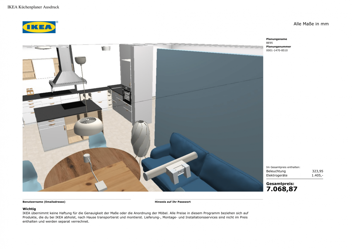

als Teil einer Baugruppe planen wir eine EG/1.OG Maisonette zu beziehen. Wir das ist unsere kleine Familie bestehend aus zwei Erwachsenen und unserer 1,5 Jahre alten Tochter.
Die Küche ist im EG mit Zugang zum kleinen Schattengarten geplant.
Über Hilfe würden wir uns sehr freuen, den Plan haben wir mit dem IKEA Küchenplaner vor allem mit Hinblick auf die TGA-Planung erstellt. Das es am Ende auch wirklich IKEA wird ist nicht entschieden.
Auch über Tipps zu den Einbaugeräten würden wir uns freuen. Im Grunde sind nur Kühlschrank (Samsung mit silberner Front) und Spülmaschine (Miele mit silberner Front) schon vorhanden. Zudem besitzen wir eine kleine Mikrowelle (Panasonic NN-GD38HS).
Beim Kochfeld sind wir uns noch unsicher ob dieses einen Gas, oder Elektroanschluss haben soll. Aktuell wollen wir uns beide Optionen offen lassen, der Backofen soll aber definitiv Elektro sein.
Der Dunstabzug hat keinen Abzug nach außen, kann also nur die Luft filtern.
Da der Bau immer teurer wird, müssen wir leider auch darauf achten nicht zu viel in die Küche zu investieren.
Auch wenn es ein Neubau ist, sind Planänderungen jetzt nicht mehr gut möglich. Wobei sich die Wand zum Flur noch einmal leicht verschoben hat.

Was stört an der bisherigen Küche und was soll die neue Küche unbedingt können? Warum?: Größte Herausfordungen sind wohl, der schmale Part kurz bevor die Küche ins "L" übergeht. Vernünftige Nutzung der Kücheninsel, diese soll auch einen schönen Übergang in den Wohnbereich darstellen. Daher hier auch die kleinen Regale (Inspriration siehe Bild). Hochschrank mit Stauraum wäre nur an der Seite Richtung Flur.
Ansonsten sollte die Gestaltung einfach und Klassisch sein, nicht Landhaus und auf keinen Fall ohne Griffe oder glänzend.

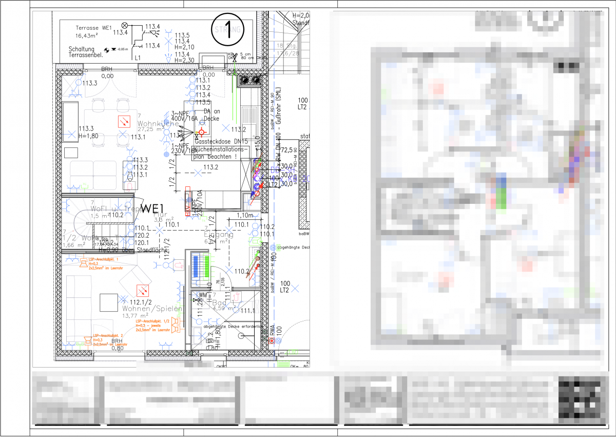

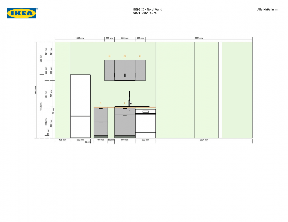

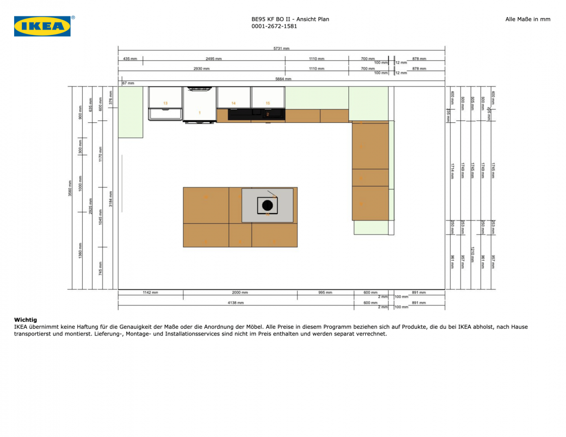

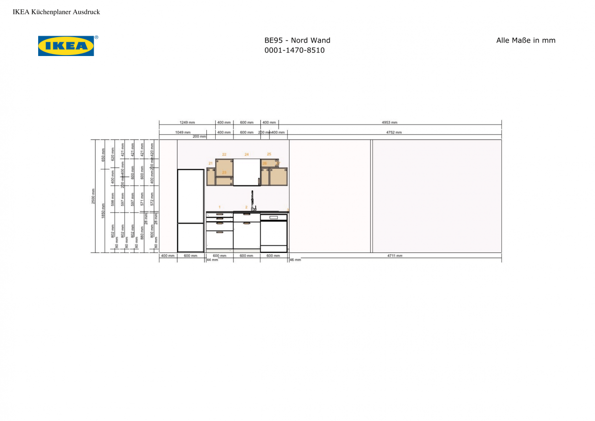

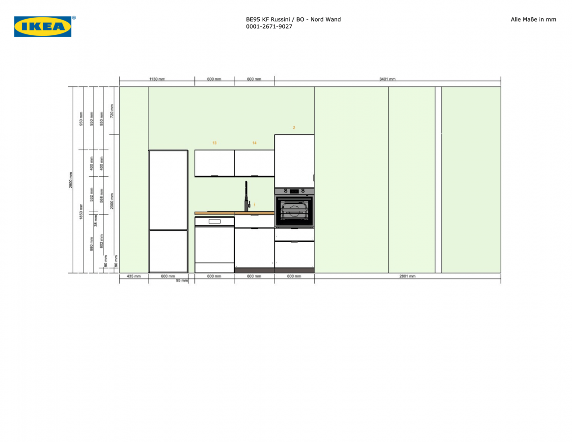

ich glaube ich habe keine Fragen gestellt die konkret genug wären um eine Antwort zu erhalten. Zudem ist in der Zwischenzeit auch der Elektro Plan für die Küche angekommen. In der Hoffnung meine Anliegen etwas genauer benennen zu können:

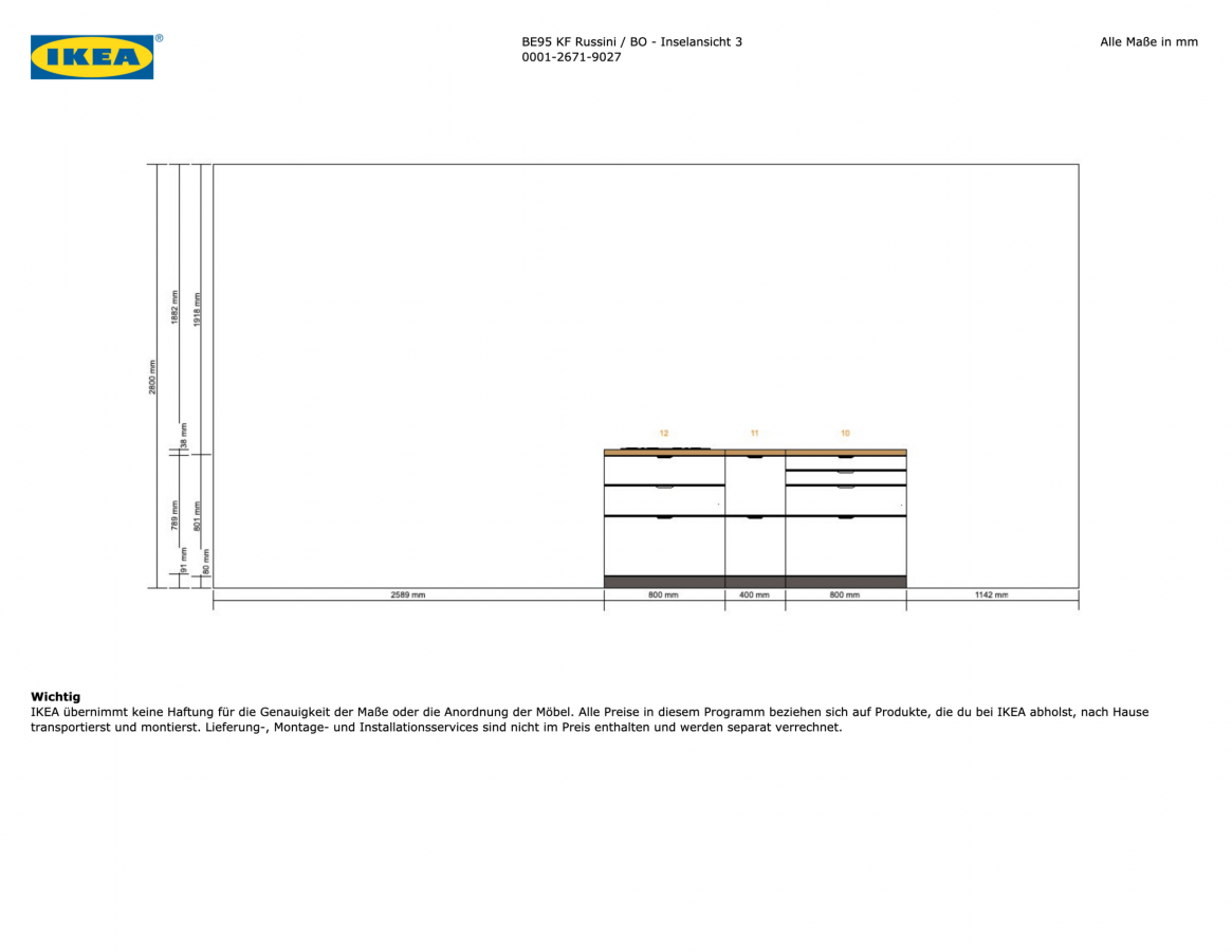

  1. Position des Ofens? Wir sind am überlegen diesen entweder in die Kücheninsel (unter dem Herd) oder halbhoch in den Hochschrank zu integrieren. Hier sind wir uns aktuell unsicher welche Position sinnvoller wäre.
  2. Gas oder Induktion für den Herd? Oder gar eine Kombination? Wir tendieren klar zum Gasherd. Gibt es gute Gründe ggf. doch auf Induktion oder eine Kombi zu setzen?

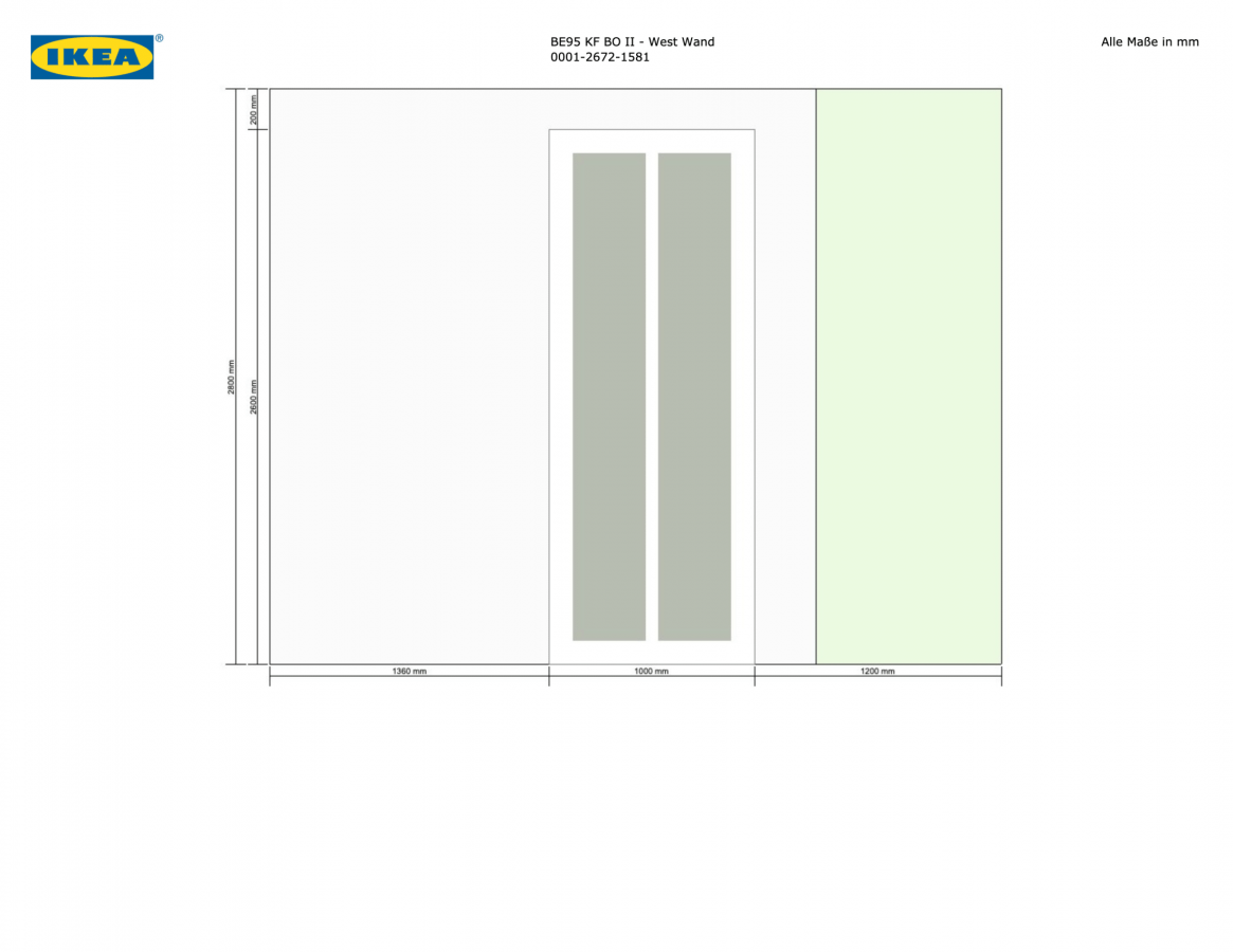

  3. Position des Hochschranks? Wir planen einen Hochschrank an der rechten Seite der "Flurwand". Ansonsten sollte die Wand oben mit einem Fenster versehen sein, um die Küche etwas luftiger wirken und auch etwas Licht durchdringen zu lassen. Ist dies eine gute Position für den Schrank? Ist ein Hochschrank ausreichend? Die Wand hat hier im übrigen einen massiven Abschluss für den Stromverteiler.
  4. Position für den Müll? Aktuell denken wir diesen, aus Plansicht, links oben an der Kücheninsel zu integrieren. Wir denken das hauptsächlich die Insel für Schnippelarbeiten genutzt werden wird, da die weiteren Arbeitsflächen nicht allzu groß sein werden. Gibt es hier bessere Ideen?
  5. Beleuchtung der Küche. Wie im Plan HLSE_510_E_A zu sehen, denken wir über zwei Deckenlampen in der Küche nach. Ehrlich gesagt, da uns keine bessere Idee zur Ausleuchtung gekommen ist. Gibt es hier Erfahrungen zur Ausleuchtung von offenen Küchen in L Form mit Insel?

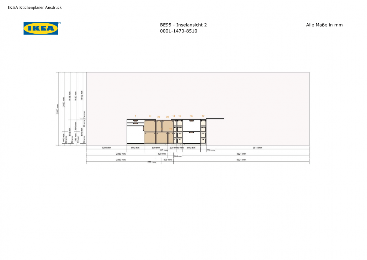

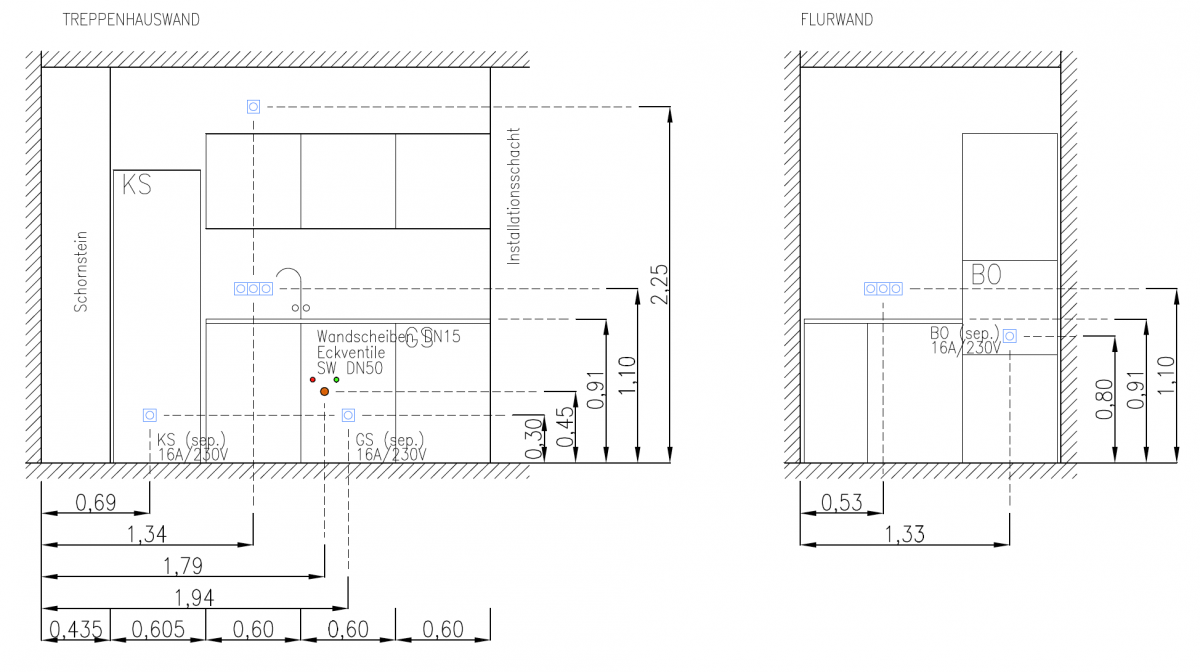

  6. Meinung zum nun anhängenden Entwurf zur Wandabwicklung der Küche (SE_501_E). Wir sind am überlegen ob die Steckdosen ausreichen und ob wir einen Schalter für die Steckdose über den Hängeschränken benötigen würden.
  7. Tipps für die Dunstabzugshaube. Wie geschrieben, werden wir keine Möglichkeit haben einen echten Abzug zu integrieren, vielmehr wird es ein Luftfiltersystem werden. Sind hier die Hauben von IKEA ausreichen? Gibt es gute Alternativen?
  8. Konkrete Ideen für Ofen uns Herd. Diese beiden Geräte müssen wir neu anschaffen. Gibt es hier gute, und möglichst nicht zu teure Geräte die empfohlen werden können?
Über Hilfe zu unseren Fragen würden wir uns sehr freuen! Vielen dank für die Unterstützung.

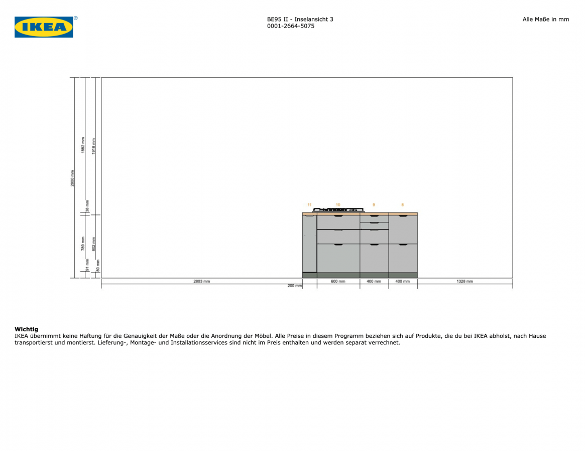

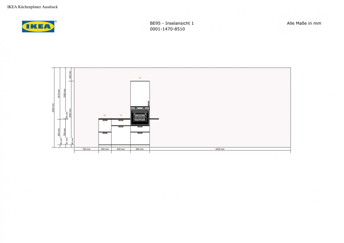

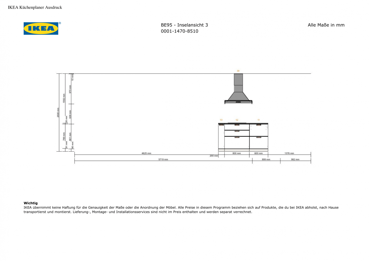

Hallo @menorca,

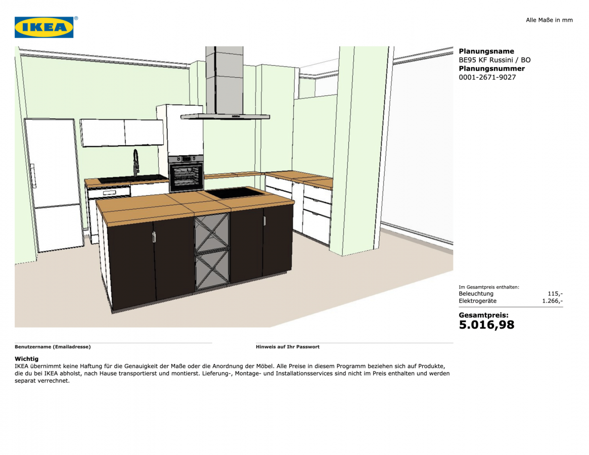

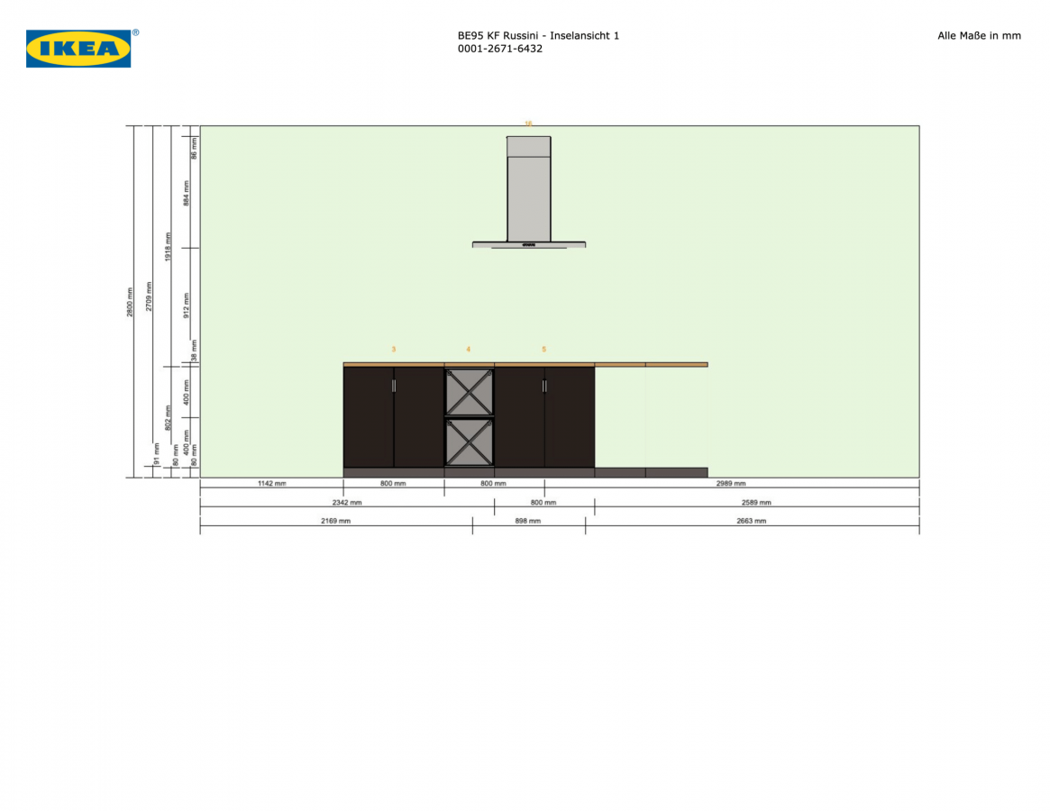

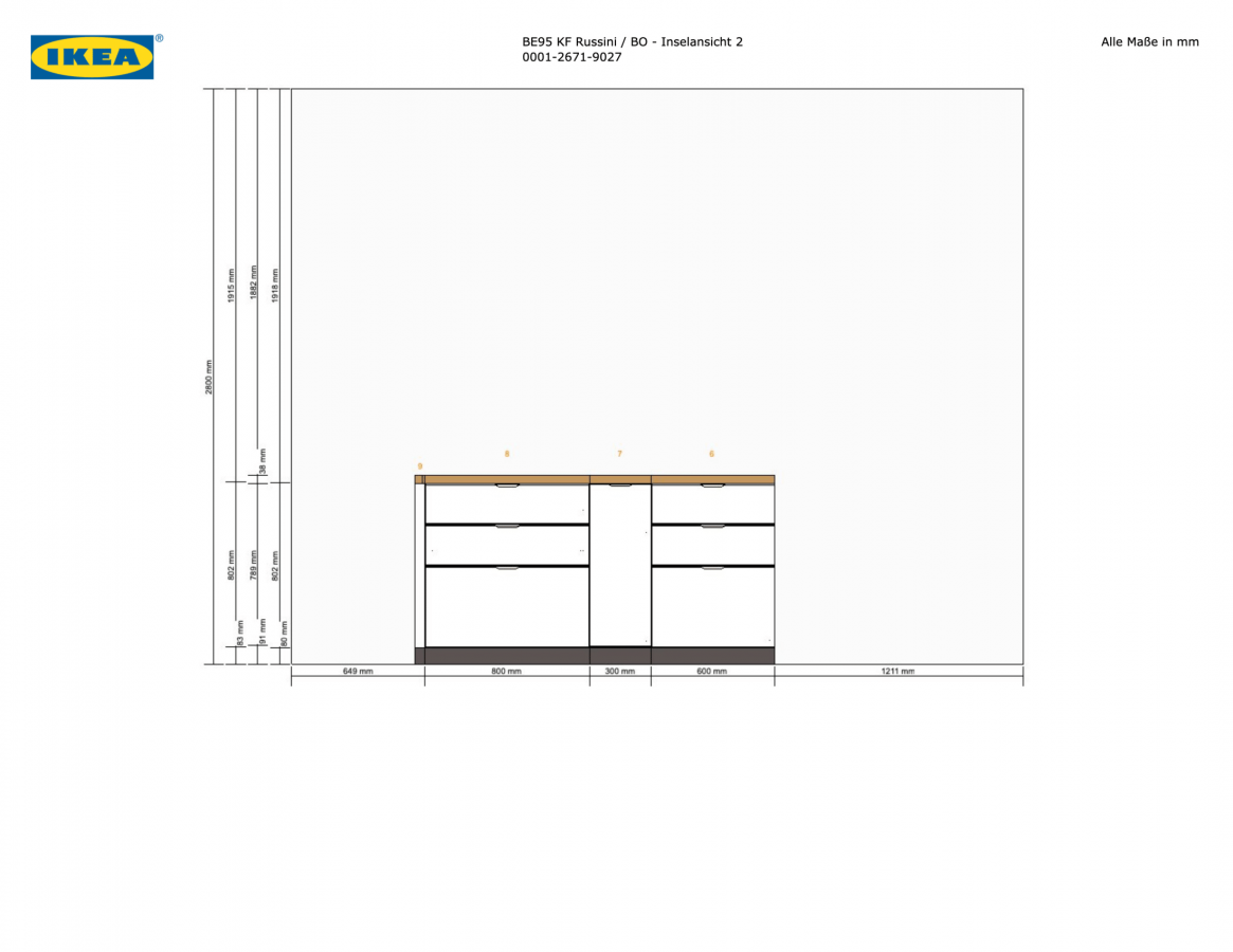

vielen Dank für deine Antwort und den Hinweis mit den Bildern. Ich hänge sie hier alle noch einmal im einfacher lesbaren Format an.

Diese 2 Einzeltürme links und rechts am L finde ich eher stören.
Stand Alone kannst du gut zusammen mit dem Backofenschrank integrieren, hier gibt's einige Bespiele dafür bei den fertig gestellten Küchen, kannst danach auch filtern.
Mein Vorschlag wäre, beginnend in der Nische bei den Hochschränken:
Wange
60 Kühlschrank überbaut mit Wandaufsatzschrank
60 HS erh. BO, Mikrowelle hinter der Lifttür
30 US Auzug
ums Eck
100 US mindertief mit Drehtüren (z.B. Vorräte, Kleingeräte)
80 US normaltief Raster 1-2-3, ggf. etwas tiefere Arbeitsplatte um auf gleiche Tiefe wie 100er US zu kommen
30-40 US Raster 3-3 mit MUPL oben
60 US Raster 3-3 Spüle mit Abtropfe über dem GS
60 GS
Wange
Kochinsel 200 x 90-100 cm:
Wange
30 US Auzug für Öle z.B.
90 US Raster 2-2-2 mit Kochfeld
80 US Raster 1-1-2-2
Wange
Rückseite
80-40-80 mindertief mit Drehtüren
