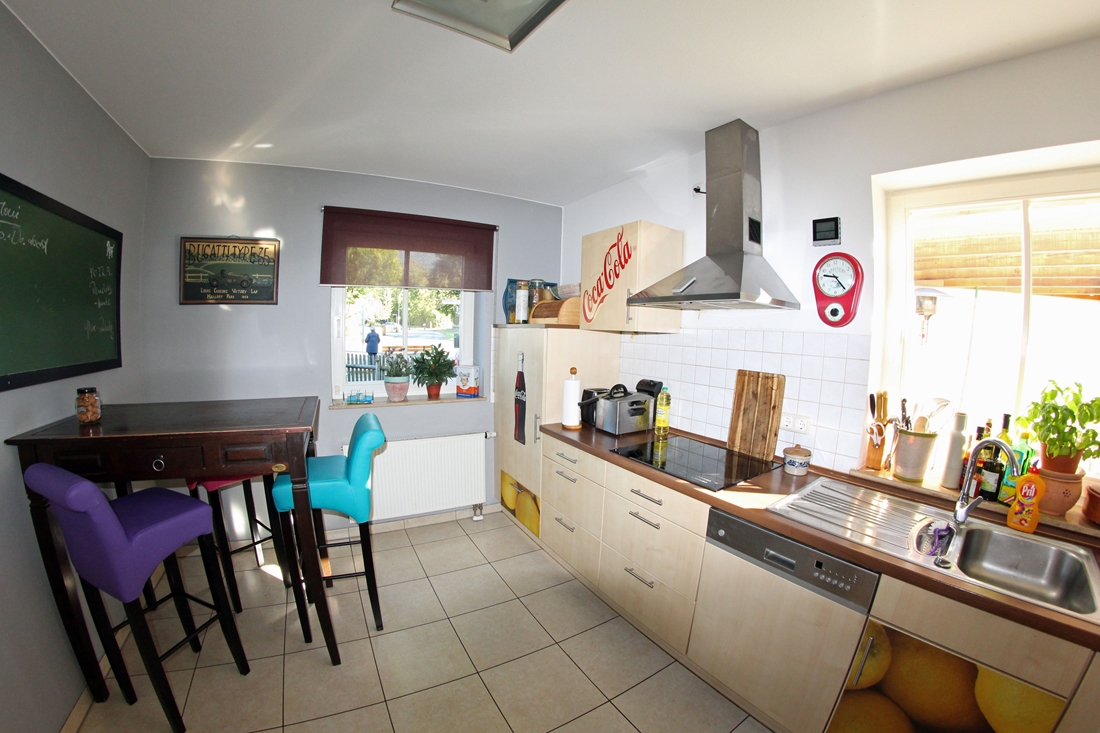

Wir haben uns ein ERH von J. 2006 gekauft und sind gerade dabei es zu renovieren. Die alte Küche mag ich überhaupt nicht und darum wollte ich schon mal mit der Planung unserer neuen Küche anfangen und mir ein paar Ideen und Anregungen holen. Ich habe an eine grifflose, glänzende, weisse Küche mit einer hellen Holzarbeitsplatte gedacht. So wie meine Küche zwei Fenster, eine Tür und eine halboffene Wand zum Wohn-/Essbereich hat (haben wird), werden es wahrscheinlich nicht viele oder sogar gar keine Oberschränke sein. Um etwas mehr Stauraum für Glässer und tassen & Co. zu gewinnen, könnte ich mir ein schönes Küchenbuffet ganz gut vorstellen. Ich habe an eine L-Küche gedacht, wo das obere Ende von L einen Tresen, der zum Wohnbereich zeigt, kriegen soll. Habe schon mal ein paar Bildchen erstellt, aber bin für alles offen! Unser Budget liegt bei 3000-3500 Euro.

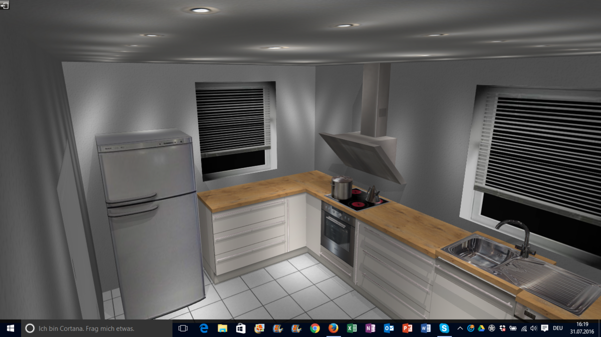

So, jetzt habe ich versucht die Dokumente zu erstellen, nach denen Du gefragt hast...ich hoffe sehr, ich habe das richtig gemacht : ) bin nicht wirklich ein Computermensch...
Wasseranschlüsse sind dort, wo zur Zeit auch die Spüle ist. Ich habe meinen Mann mit Mühe und Not überreden können die rechte Küchenwand, wo zur Zeit dei Tür zum Wohnzimmer ist, weg zu machen aber jetzt, wo er ein paar Bildchen gesehen hat, wie unsere neue Küche sein könnte, ist er auch von der offenen Küche begeistert. Darum denke ich, wenn wir die Wasserleitungen etwas verlegen müssten und das einen Mehrwert schaffen würde, würden wir das hochwahrscheinlich auch machen :-)
Side by Side Kühlschrank, 60er Herdplatte und die SpüMa sind vorhanden, das heisst, sie sind nicht im Küchenpreis, was wir an den Geräten noch bräuchten, wäre eine Dunstabzugshaube und ein Backofen.
Wie ich schon oben geschrieben habe, möchten wir die Wand entweder komplett weg machen oder nur in der Höhe von einer Theke lassen und zwei Barhocker hinstellen. Zur Zeit, gleich in der Ecke hinter der Küchen-/ Wohnzimmerwand ist ein Fenster, das wir gegen eine Terrassentür austauschen möchten, und dann käme der Esstisch und Co.
Ich habe überhaupt keine Ahnung, welche Küchenhersteller in Frage kämmen?!? Ich möchte eine weisse/helle Küche mit einer APL aus Holz (Echt oder Nachbildung?!? Was sind Vor- und Nachteile) und keine Wandschränke aber ein Buffet oder Vitrine stattdessen.
Wir möchten nicht mehr als drei oder vier Tausend Euro für die Küchenmöbeln ausgeben und hoffen sehr, dass daraus was wird :-)

Ach so, da unter dem Fenster neben dem Kühlschrank ist ein Heizkörper, was wahrscheinlich bedeuten würde, dass ich eine überbreite APL Brauche oder dass die Schränke/ Auszüge verkürzt werden müssen.

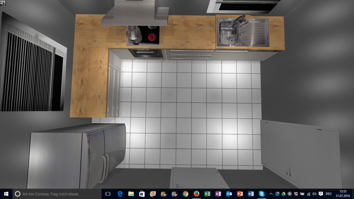

Hallo Olga,
da gibt es durchaus noch Verbesserungs- und Einsparpotential ;-).
Der Eckschrank ist unpraktisch (nur zwei Stauebenen, die nicht schwer belastbar sind, also nix mit Töpfe und Pfannen stapeln; und wehe, etwas fällt hinten runter und blockiert alles...), der schmale Schrank neben dem Backofen ist unverhältnismäßig teuer.
Flaschen bekommt man auch anderswo unter, am besten in einem hohen Auszug vorne quer.

3000 Euro für Backofen, Dunstabzug und Möbel? Halte ich immer noch für nicht machbar.

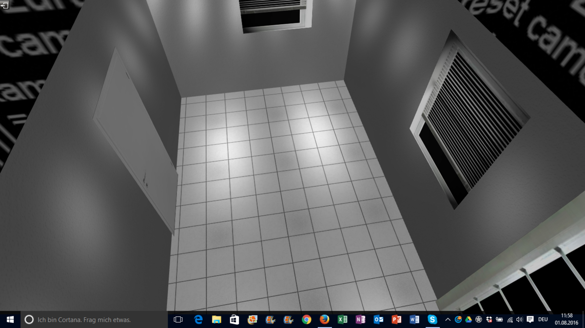

Und wie kann ich die Wand aus dem Plan rausnehmen ohne die Raummaße von Küche und Wohnzimmer zusammen zu legen, da werden alle Sachen im Bild dann so mini...

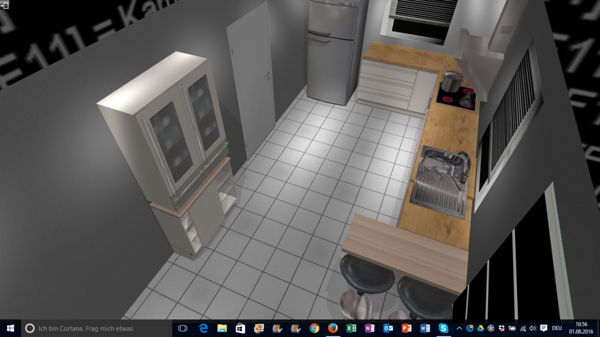

Jetzt habe ich noch ein paar bilder mit dem Tresen und dem "Buffet" so gut wie ich das hinkriegen konnte :-)
Hilfe bei der Küchenplanung gesucht :-) - 394441 - 1. Aug 2016 - 18:02
aber ich bin wirklich für ALLES offen, ich möchte nur keine Wandschränke (gibt es auch nicht wirklich Platz dafür) und der Kühlschrank muss genügend Platz haben. Das ist nur ein Entwurf aber ob L oder U oder andere Form besser wäre...Und ich habe auch überhaupt keine Ahnung, was so eine Küche kosten kann?!? Wir brauchen jetzt keine designer Küche oder die teuersten und neusten APL, die Küche muss funktionieren, ich möchte genügend Platz für schnippeln und ausrollen haben und ich liebe es beim Kochen mit meiner Familie oder Freunde zu sein und nicht alleine in der Küche stehen. Sonst so minimalistisch, wie möglich! Ich benutze so wie so meistens nur mein Thermomix und ein paar Töpfe und eine Auflaufform :-)

Grundrissansicht einer Planung ... einfach einen Screenshot von deiner Küchenplanung im Planungsmodus, also mit den Karos im Hintergrund, damit man sieht, wie Abstände usw. sind.
Dunstabzug und Backofen setze ich mal mit 1500 bis 2500 an, je nach Anspruch an die Leistung der DAH.
Möbel, wie du sie willst, ... minimum 3000 Euro.

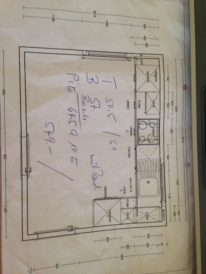

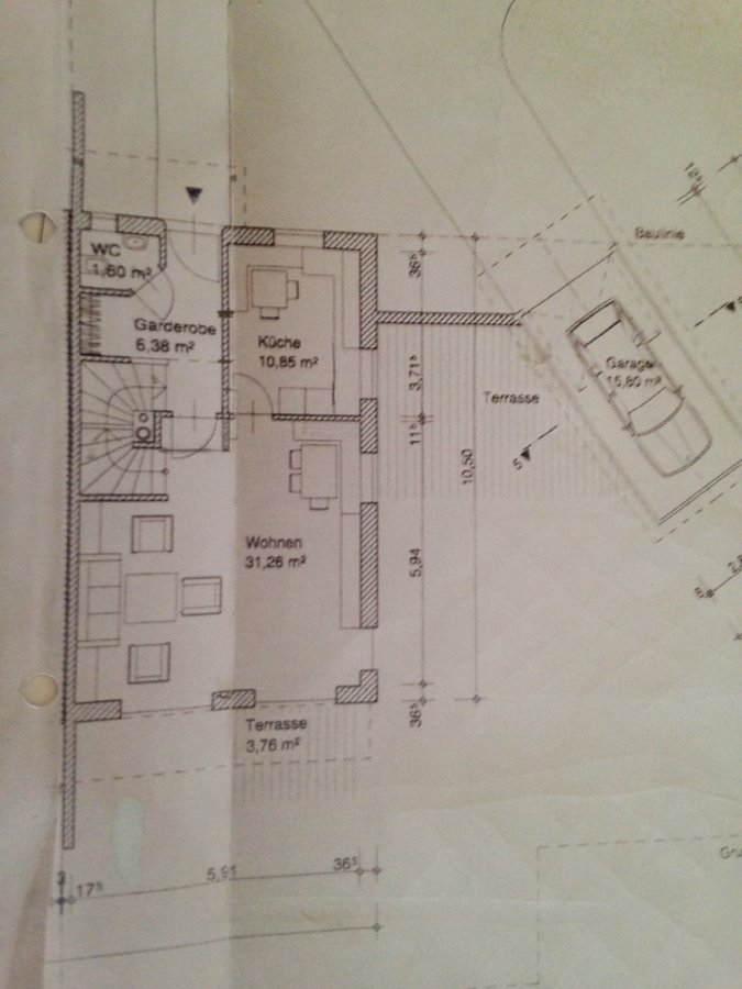

Leider ist der Plan:
grundriss_erdgeschoss-jpeg.218723
und
alte-kueche-jpeg.218725
nicht vollständig vermaßt.
Z. B. die Gesamtlänge der Wand links incl. dem Stummel im Essbereich oder genaue Wasserposition oder Position vom Abluftloch (welchen Durchmesser hat das? Moderne Hauben möchten 15 cm haben).
Dann, wie weit steht die Heizung in den Raum?
Zur Planung ... SbS direkt an der Wand geht wg. Öffnungswinkeln der Tür nicht. Und, beim SbS ist das Kühlteil rechts, der SbS steht also aktuell mega unpraktisch. Oder meinst du keinen SbS sondern einen 60 cm breiten Standkühlschrank, der auch Linksanschlag bei der Tür haben kann?
Ist geklärt, dass die Wand in voller Breite entfernt werden kann? Kein Unterzug fällig?
