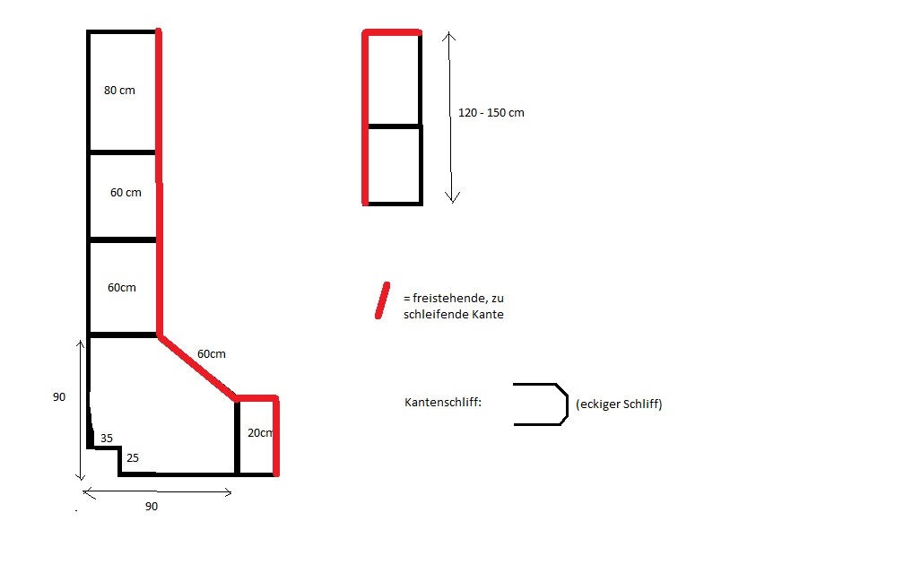

Eine Skizze meiner Küche habe ich beigefügt.
Stärke der Platte soll 2cm betragen (bei Stein)
(Wobei bei diesen Laminatplatten eine Metallkante möglich wäre, was noch toller aussäh. Hochglanz mit Metallkante)
In den 80er Schrank und einen der 60er kommen Ausschnitte für Auflagespüle und Kochplatte.

Ist die Küche so schon gekauft? Ich finde deine Planung nämlich etwas unglücklich. Bei dieser Schrägen Ecke brauchst du ja auchschon etwas mehr APL. Das Stück da hinten muß ja schon 90 x 90 sein.

Nur ohne die 45°C Ecke verliere ich viel Platz, aufgrund des Wasseranschlusses der dort ist.
Die Schränke müssten ganz fies eckig gestellt werden und es wäre eine große Fläche "ungenutzt" wo nur Platte drüber wäre ohne Schrank (aufgrund der ärgerlichen 35x30cm Ecke)
Habe ja zuerst so mit ner noralen Ecke gebastelt, mir erschien die 45°C Ecke aber besser da ich somit deutlich mehr Arbeitsfläche gewinne.

Die normalen Arbeitsplatten sind 60cm tief, da die Schränke der normalen Küchenhersteller circa 56cm tief sind.
Ikeaschränke sind dagegen 60cm tief und die Arbeitsplatten 63,5cm.
Das passt also nicht zusammen, außer du nimmst die nächsttieferen, teureren Platten mit 90cm und sägst eine Menge ab.
Ich kann auch nur empfehlen, die Planung nochmal durchzudiskutieren mit uns. Ein Eckspülenschrank ist nicht das schlechteste im Gegensatz zum schrägen Spüleneckschrank.
