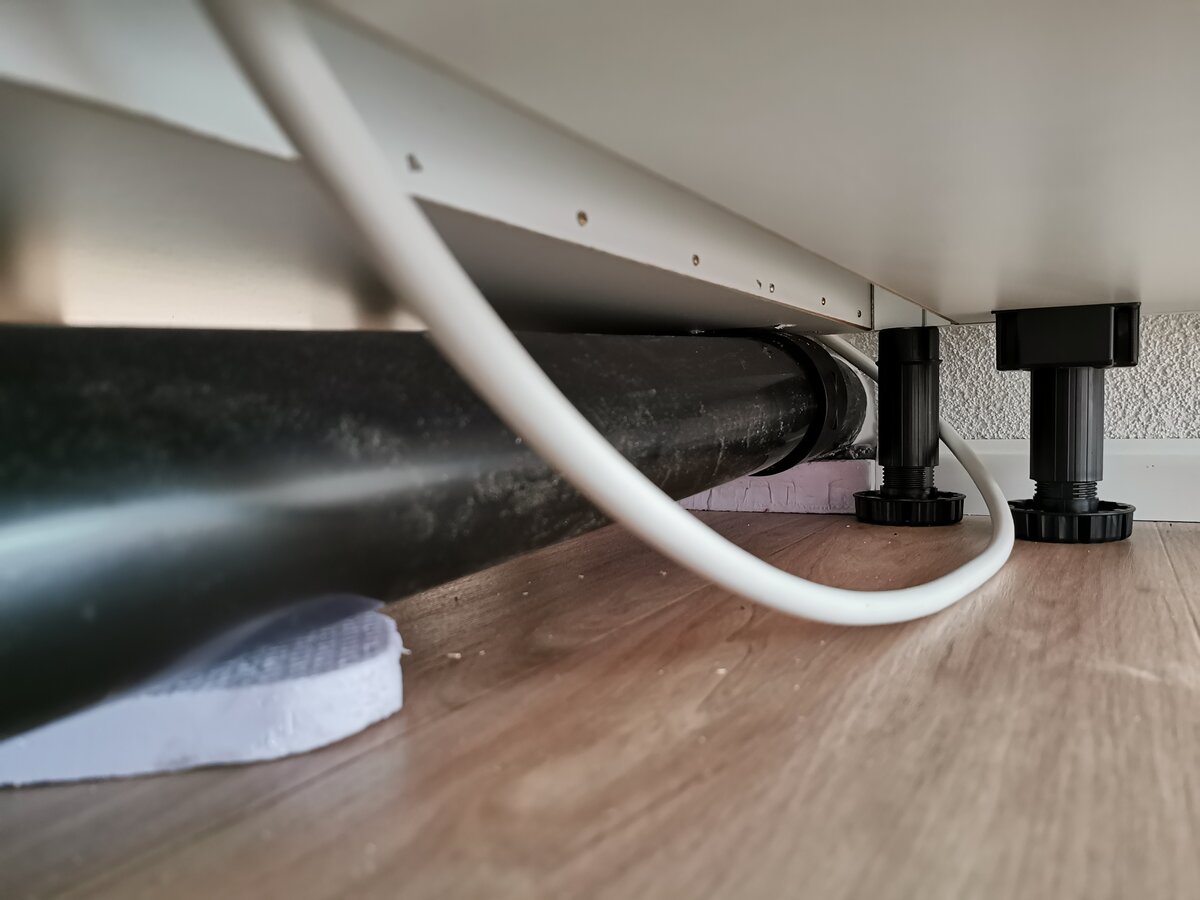

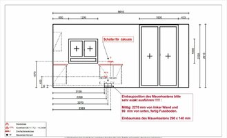

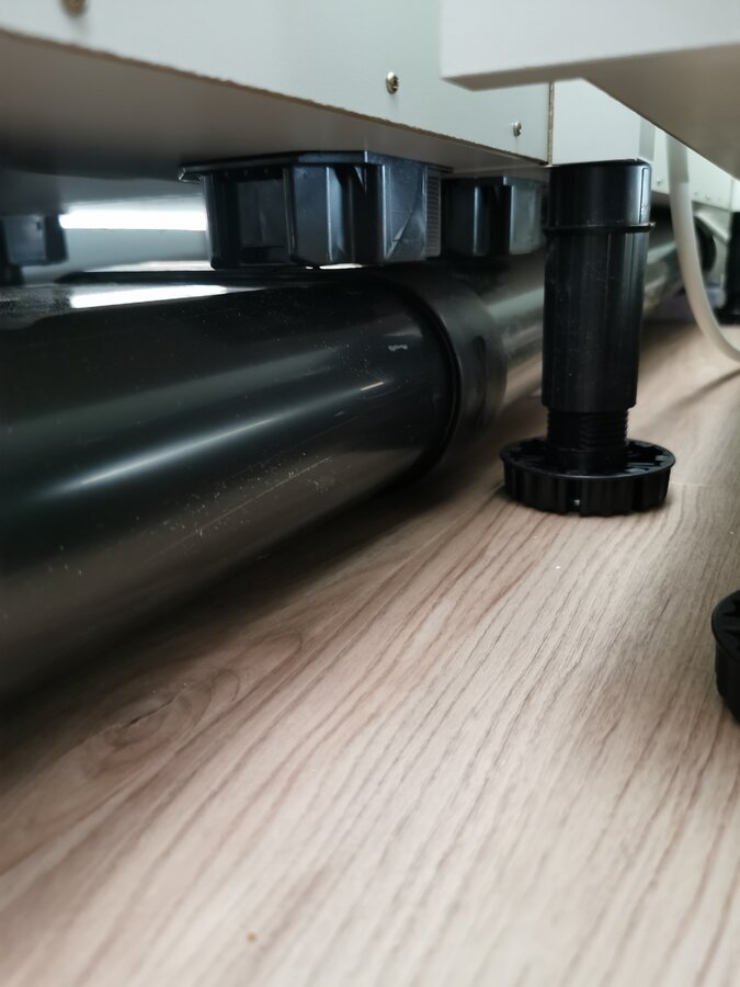

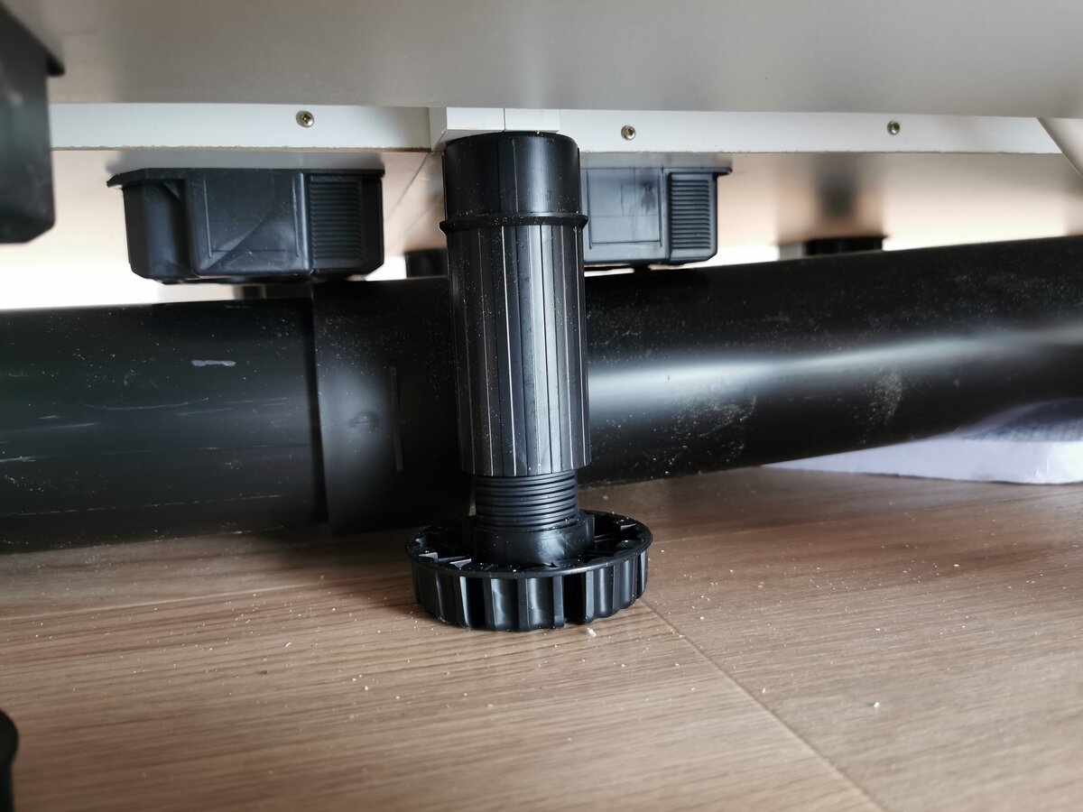

ich brauche mal eure Hilfe. Für meine Neubauwohnung habe ich in einem Küchenstudio in meiner Umgebung eine maßangefertigte Küche planen lassen. Leider hat sich der Küchenplaner verplant und hat die Abluftleitung mit dem Bora -System nach unten genau da verlegen lassen, wo die Schrankfüsse meiner Kücheninsel verlaufen. Um dieses Problem zu lösen hat der Küchenbauer einfach von einem nagelneuen Schrank die hinteren Fusssockel abgesägt und von einem weiteren Schrank einfach hinten keine Füsse angebracht. Damit das ganze trotzdem Stabilität hat, hat er die normalerweise verschraubten Füsse einfach ohne Fusssockel unter die Seitenwände gestellt. Sowas darf doch bei einer nagelneuen 23 000 Euro Planungsküche nicht passieren.
Nun habe ich alles auf Stop gesetzt und um Nachbesserung gebeten.
Hier wurden mir zwei Vorschläge gemacht:
1. In die Abluftleitung Kurven einzubauen, um wieder zwischen Vorder- und Hinterschrankfüsse durchzukommen, was aber nicht gleich beim ersten Schrank funktionieren wird.
2. Mehrere Füsse an verschiedenen noch möglichen Stellen nur unterzustellen (da auch keine große Auflagefläche vorhanden) , damit das ganze mehr Stabilität bekommt
Das sind für mich aber nur Notlösungen. Eigentlich muss der verputzte Mauerkasten raus und die Abluft korrekt unter den Schränken durchgeleitet werden, so wie es geplant wurde. Und natürlich die Schränke mit den abgesägten Füssen ausgetauscht werden.
Nun meine Frage: was meint ihr dazu? Kann ich darauf bestehen, dass dies ordentlich gemacht wird, sprich Mauerkasten wieder raus und korrigieren. Das Küchenstudio hat mit dem Planungsfehler jawohl dann diese Kosten zu tragen - richtig? Das Küchenstudio meint, dass dies in keinem Verhältnis stehen würde.

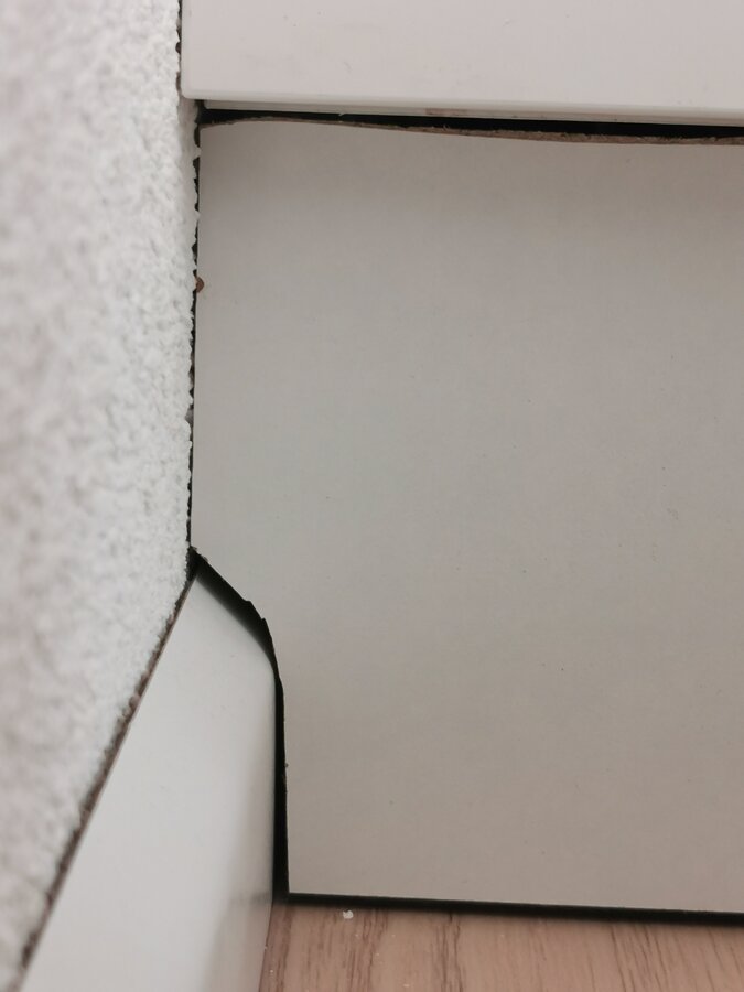

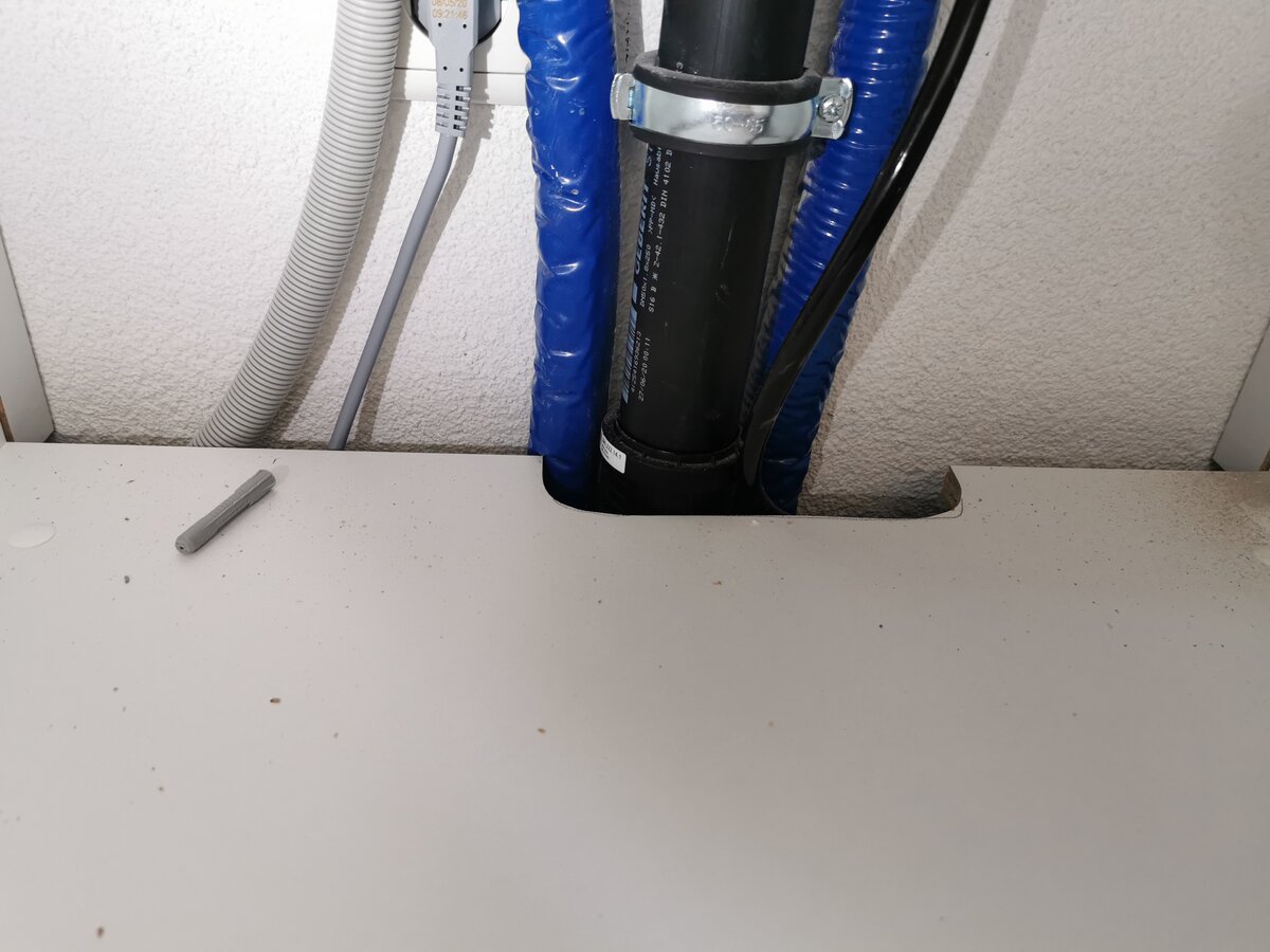

- Wasserleitungsausschnitt nicht passend ausgeschnitten und die Ecke drückt in die Rohrleitungsisolierung

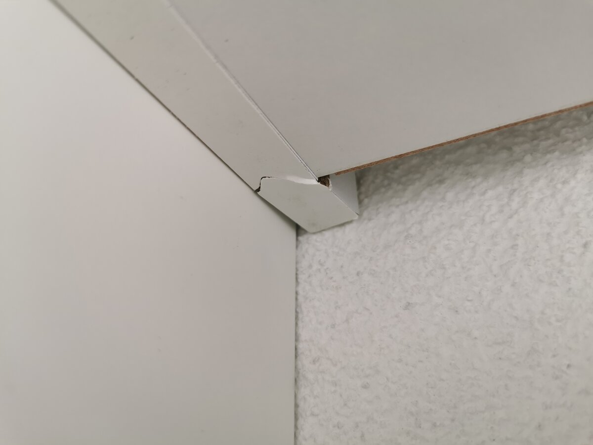

- Oberschrankseitenwand über dem Waschbecken ganz links hinten, unterhalb eingerissen bzw. beim Einbau leicht abgeknickt

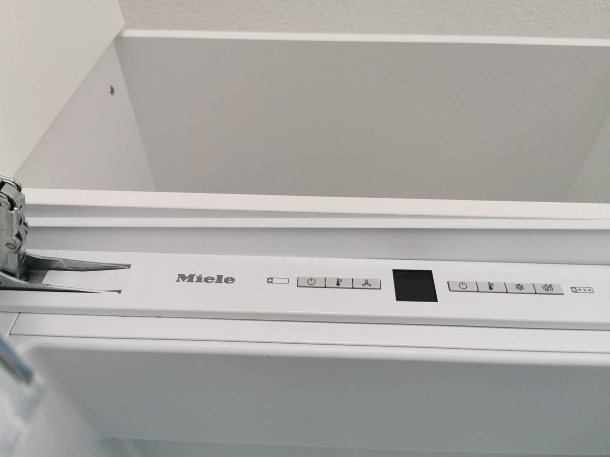

- Oberleiste im Kühlschrank läuft krumm

Ich habe zwar nur eine IKEA Küche, aber wenn ich das lösen müsste, würde ich mir für die
Unterstellpositionen 10x15cm auf vermessener Höhe Holzkästen mit Durchbohrungen für das Abluftrohr bauen ( kost zwar Geld aber wie DU sagst was das Vorausgegangene auch nicht umsonst , und jeder steht für seine Bausünden gerade!). Dann haben die Schränke Stellfläche und das Rohr führung unten isses zwar immernoch recht klobig - in meinem Fall sieht man das aber nicht und es ist stabil!

Stellfüße kann man versetzen. Allerdings müssen hier dann die Gleiter (ggf. neue) an passender Stelle unter die Schränke gesetzt werden, Die gibt es auch zum Anchrauben.

Das Oberschrankkorpus muss ausgetauscht werden. Dass es zunächst erst einmal montiert wurde ist OK.

Der Auschnitt für die Rohre ist ungenau. Hier kann man mal wieder sehen: wer misst, misst Mist. Passiert und sollte ein neues Korpus erfordern.

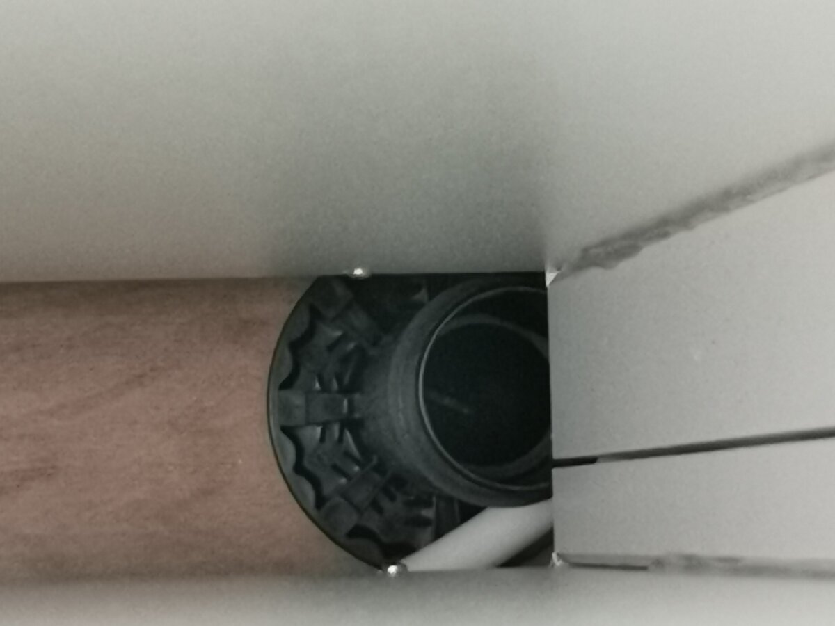

Und wie denkst du über die Abluft Leitung, die nicht nur genau da verlegt wurde wo eigentlich die Füsse wären, nein sie hat sogar ein Gefälle nach innen, was auch laut Bora nicht sein sollte. Den Mauerkasten neu und in der richtigen Position setzen zu lassen soll nicht im Verhältnis liegen, wobei dafür doch eine Versicherung des Küchenstudios wegen Planungsfehler aufkommen müsste.

Ein zur Wand ansteigendes Rohr, wies aussieht mit zu kleinem Durchmesser und das Kondensat sammelt sich am Tiefpunkt und kriegt da Haare
Das "Rohr" ist das original Bora Flachkanalsystem und vom Querschnitt passend. Kondensat entsteht dort nicht weil es keine maßgeblichen Temperaturdifferenzen gibt. Restfeuchte bläst der Lüfter trocken - das kann er.
BTW.
Würde der Kanal genau mittig zischen den Schränken verlaufen müssten alle Füße weg weil der Kanal da nicht zwischenpasst. Er ist 24,5cm breit. Insofern ist die jetzige Lösung (Die Position betreffend) die Bessere.
Planerisch klüger wäre es gewesen zwischen den Schränken ausreichend Platz einzuplanen.

Theoretisch passen die Bora -Kanäle zwar zwischen vorderem und hinterem Fuß eines Schranks durch. Dafür muß aber bei kleineren Inseln auf kurzer Distanz nach der Umlenkung in die Waagrechte im Sockelbereich versetzt werden-das kostet u.U. noch mehr Füße das Leben...
Es sollten zus. Füße nachbestellt und an geeigneter Stelle montiert, also ordentlich befestigt werden. Da sehe ich ein Versäumnis des Planers, er hätte die für 3,50€ gleich mitbestellen sollen.
Gefälle sehe ich hier auch als unkritisch an. Die meisten Mauerkästen lassen sich ohne Stemmarbeiten auch nicht mit bodenbündigem Flachkanlanschluß einbauen.

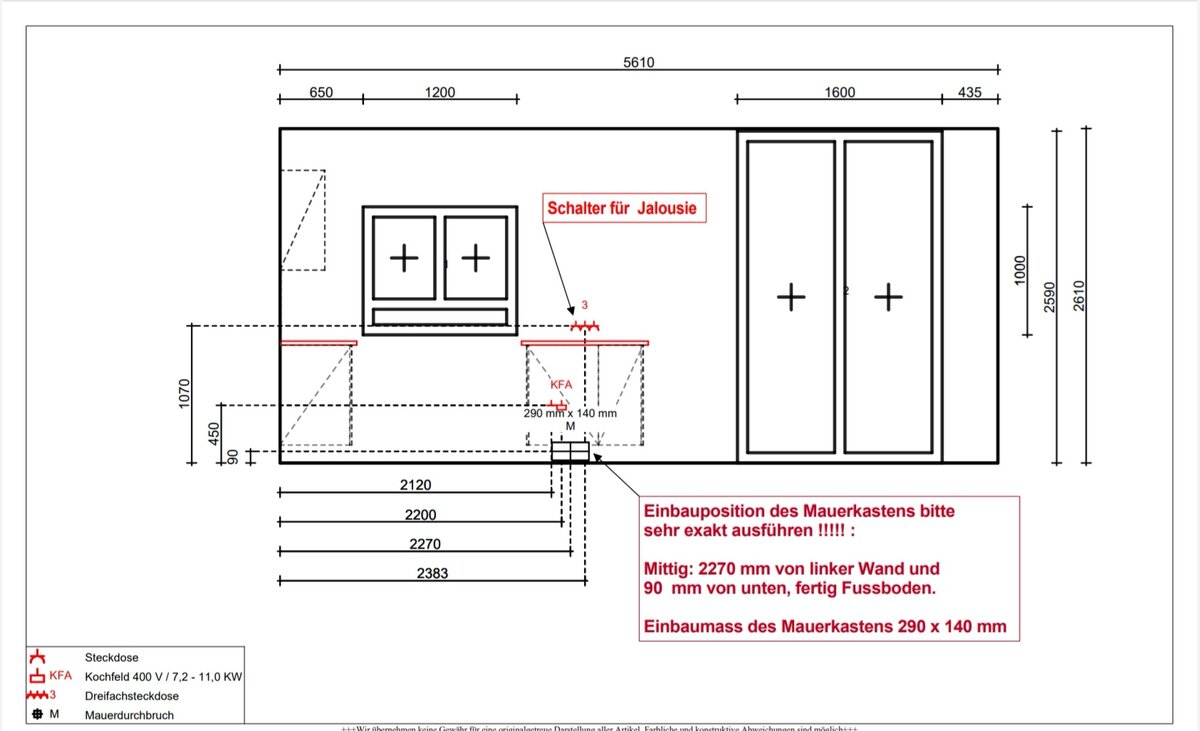

@Michael: ja, es ist der original Bora Abluftkanal. Bora empfiehlt den Mauerkasten auf Höhe 56mm zu montieren. Meiner ist in der Höhe von 90mm.

Die Leiste über dem Kühlschrank lässt sich leicht verschieben, damit diese
parallel verläuft, im unteren Liebherrvideo ab 2:38 Min zu sehen.
Den Spüleschrank wegen des Ausschnitt zu tauschen halt ich für übertrieben, den
Ausschnitt nach links vergrößern, bis zum Gsp Zulaufschlauch, fertig.
