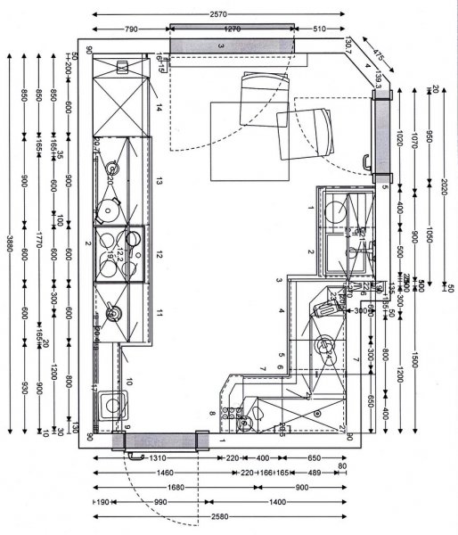

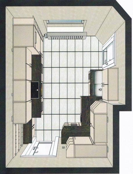

Anbei auch noch Ansichten der geplanten Küche. Küche Schüller Grundriss vermaßt_0001.jpgKüche Schüller Ansicht rechte Zeile_0001.jpgKüche Schüller Ansicht linke Zeile_0001.jpgKüche Schüller Draufsicht_0001.jpg

Zuerst einmal herzlichen Glückwunsch zum Kauf der neuen Küche.
Die abgeschrägten Regale an der Kücheneingangstür gefallen mir nicht. Ich denke, du hättest mehr davon, wenn du den Abschlussschrank und OS breiter genommen hättest.
Die Schränke 11 und 13 würde ich vom Gefühl her tauschen. Ich denke, dass du mehr links vom Herd - gegenüber der Arbeitszeile - tätig sein wirst.

Ich denke, auch, dass ich statt der zwei kleinen Schubladenschränkchen plus Abschlussregal wohl eher einen 80cm Auszugschrank bis in die Ecke genommen hätte. Die AP könnte ja trotzdem in Hängertiefe um die Ecke gehen.
Und für mehr Stauraum hätte ich die beiden Schränke neben dem Herd lieber mit zwei Schubladen und zwei normalhohen Auszügen gewählt. Es gibt nicht sooo viele Dinge für die hohen 3-Raster Auszüge (Lesestoff), einfach mal deine Dinge nachmessen. Okay, das macht es etwas teurer.
Mela, die Aufteilung der Kochzeile wie sie ist passt aber besser zum klassische Arbeitsdreieck zwischen Kochfeld, Spüle und Kühlschrank.

@Mela: Guter Hinweis - ich überlege in der Tat, ob ich anstatt des abgeschrägten Regals neben der Türe doch lieber einen 80er-Unterschrank nehme, müsste dafür aber eine härtere Kante in Kauf nehmen. Das Abschlussregal am Oberschrank gefällt mir gut - das soll bleiben.
@Menorca: Das mit der Aufteilung meinte auch die KFBerin. Zumal ich dann auch neben dem Kühlschrank mehr Platz habe, da dort ja oft Sachen zwischengelagert werden.

Schließe mich an, vor allem auch Annettes Ausführungen zum Teil neben der GSP. Ich würde das dort alles auf 70 bis 80 cm APL-Tiefe vorziehen und neben der GSP einen breiten Unterschrank wählen. Und gar nicht mehr um die Ecke. Mehr und besser nutzbarer Stauraum als diese beiden 30er und mit der von mir angedachten übertiefen APL auch schöne gut nutzbare APL.
