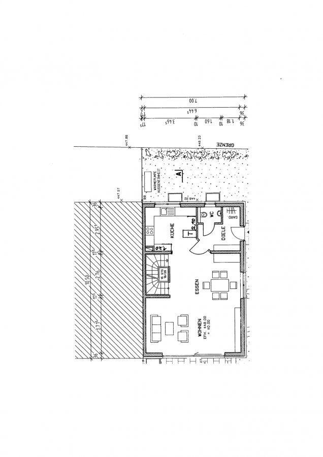

nachdem ich die begeisterten Berichten über die Tipps der Forum-Mitglieder gelesen habe, würde ich mich auch über um ein paar Ideen für meine neue Küche (bzw. von mir und meinem Mann) freuen.
Der Grundriss der knapp 10qm großen, halboffenen Küche im Neubau (Doppelhaushälfte) steht fest bis auf einige Variablen:

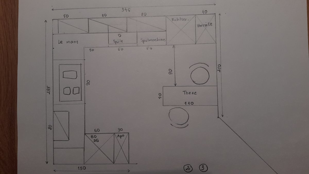

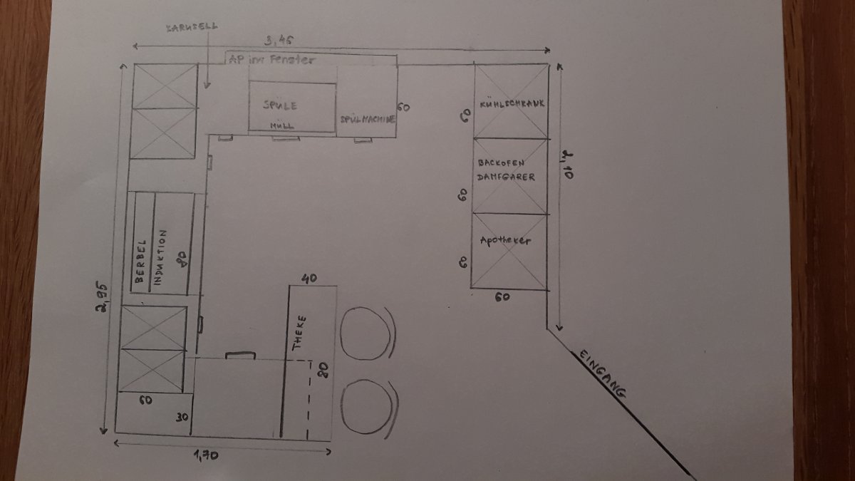

Wir würden uns sehr über eure Ideen freuen zur allgemeinen Aufteilung der Küche (G, L etc.) und insbesondere zu der kleinen Sitzgelegenheit (Theke). Darüber hinaus sind wir offen für alle möglichen Anregungen, da wir noch ganz am Anfang der Planung stehen.

P.s. Den Grundriss ist nur in jpg hinzugefügt, denn mit dem Alno -Küchenplaner bin ich irgendwie nicht warm geworden Ich habe zwar eine Datei erstellt, konnte diese allerdings nachher nicht mehr mit dem Alno 15b öffnen (Pfad nicht gefunden).
- die Wand unten (an der Treppe) kann nach Bedarf etwas verlängert werden (derzeit insgesamt 180 cm geplant)
- das Fenster an der oberen Wand kann bei Bedarf etwas nach links oder rechts rutschen, die Brüstungshöhe ist variabel, die Höhe und Breite des Fensters ebenfalls.
