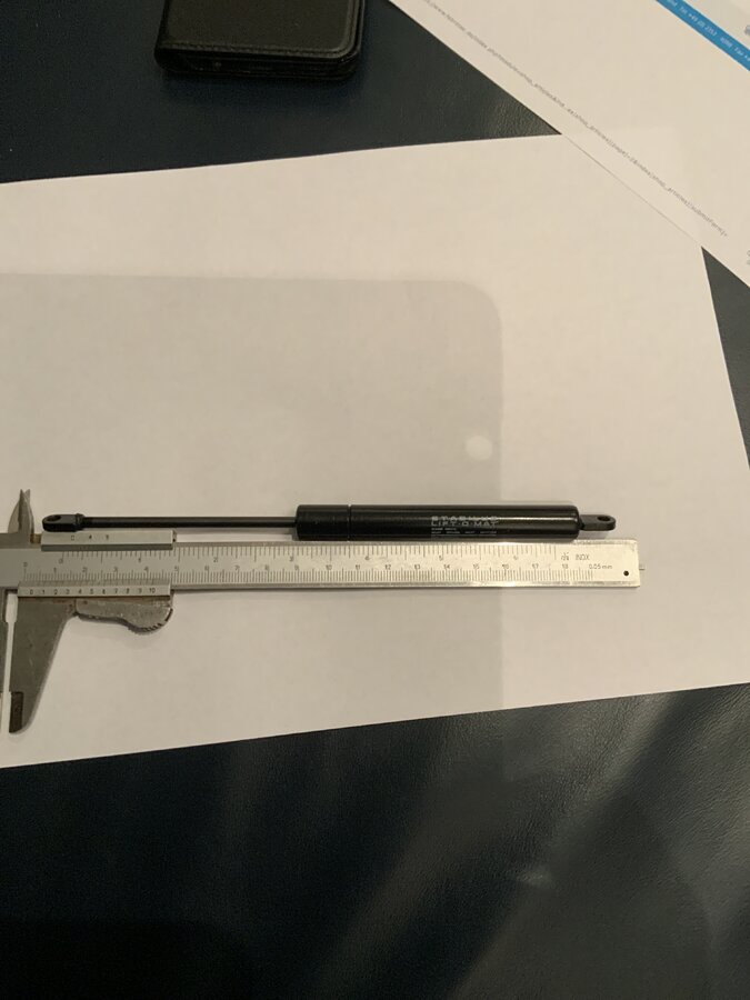

Habe das mal ausgebaut und fotografiert.
Im Netz habe ich so kleine Dämpfer mit 25N Hubkraft mit diesen Maßen nicht gefunden.

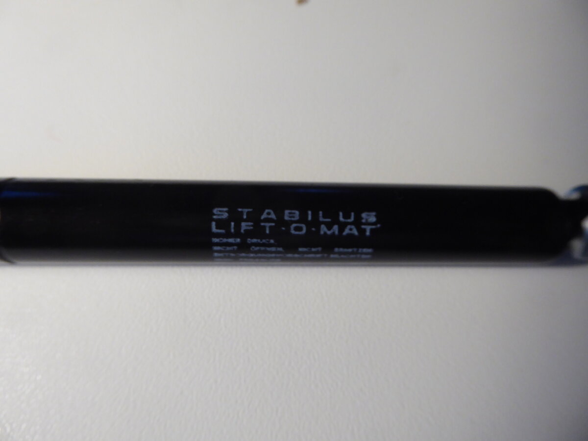

bedauerlicherweise habe ich die von dir aufgeführte Gasdruckfeder nicht bei Hahn Gasfedern gefunden. Bei uns ist eine STABILUS LIFT O MAT 606366 0025N mit einem Hub von ca. 67 mm verbaut (siehe Anhang). Ich habe im Netz keine annähernd passende Ersatzfeder mit einem Hub von 70 mm gefunden. Habe mal alle Maße in einem PDF zusammengefasst.
Weis hier jemand eine Lösung?
@ Thomas: Das Kochfeld musste ich nicht ausbauen. Ich konnte von unten eine mit zwei Schrauben befestigte Abdeckung entfernen und dann die Gasdruckfeder ausbauen. Ist kein Spaß aber lässt sich machen.

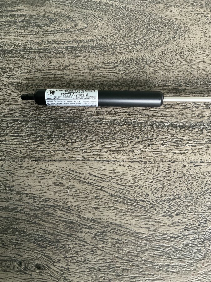

Hallo.Ich habe über die Firma PTS Automation in Pulheim einen Ersatzdämpfer bestellen können.Hersteller ist die Firma Hahn.Ob man diese dort auch direkt bestellen kann ,kann ich nicht sagen.Habe aber jetzt ein passendes Ersatzteil.
Endlich.
Wer fragen hat,kann mich gerne anschreiben.

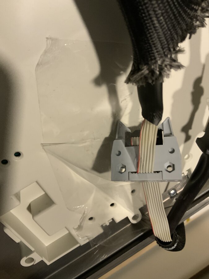

Mir ist dieses graue Kabel aus den Steckverbinder gerutscht.Auf dem Bild das linke Kabel.Hat jemand ein Bild wo man erkennen kann ob das so korrekt zusammengebaut ist?
Danke .

Das kannst du nicht falsch zusammenstecken.
Der schwarze Stecker hat hinten in der Mitte eine Nase, die graue Buchse eine entsprechende Aussparung. Drehe das Ganze zum Anschauen um 180 Grad, dann siehst du was ich meine.

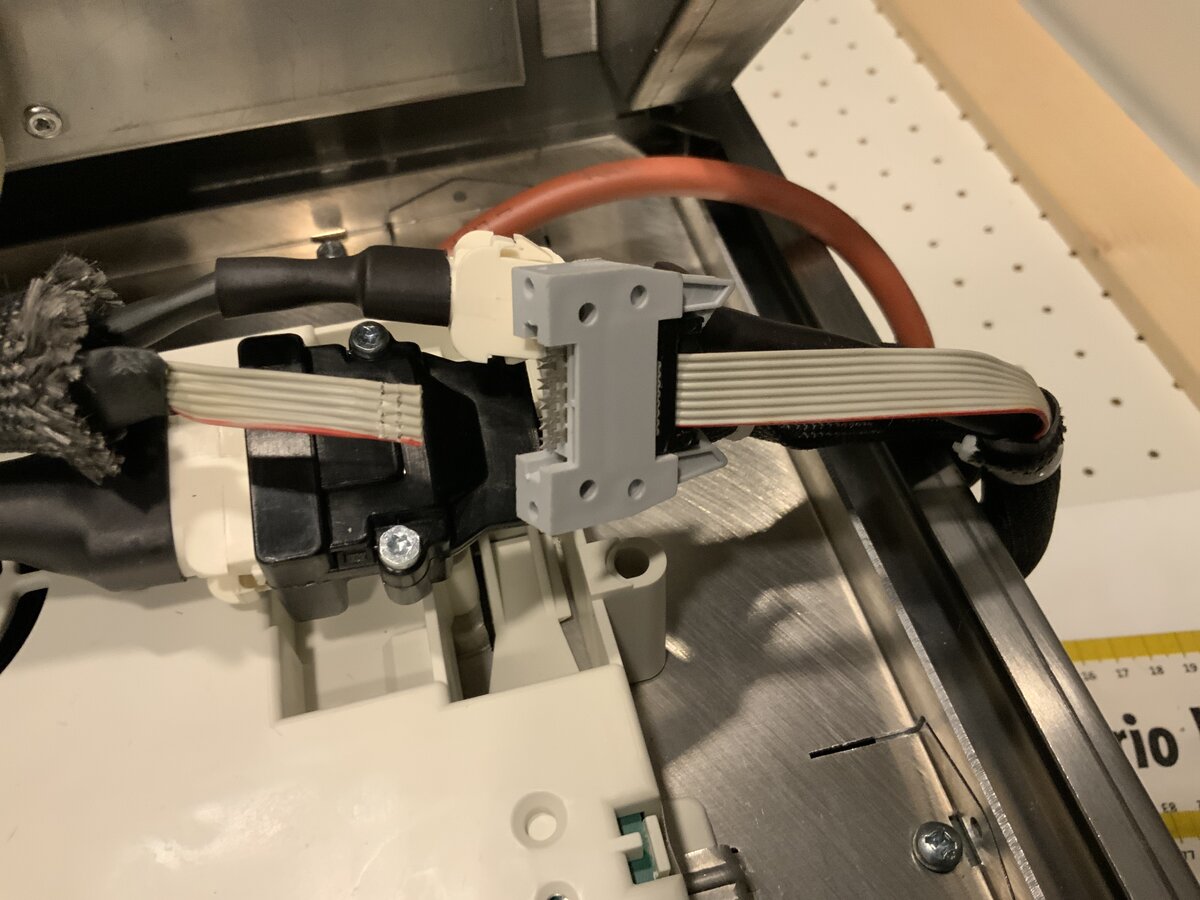

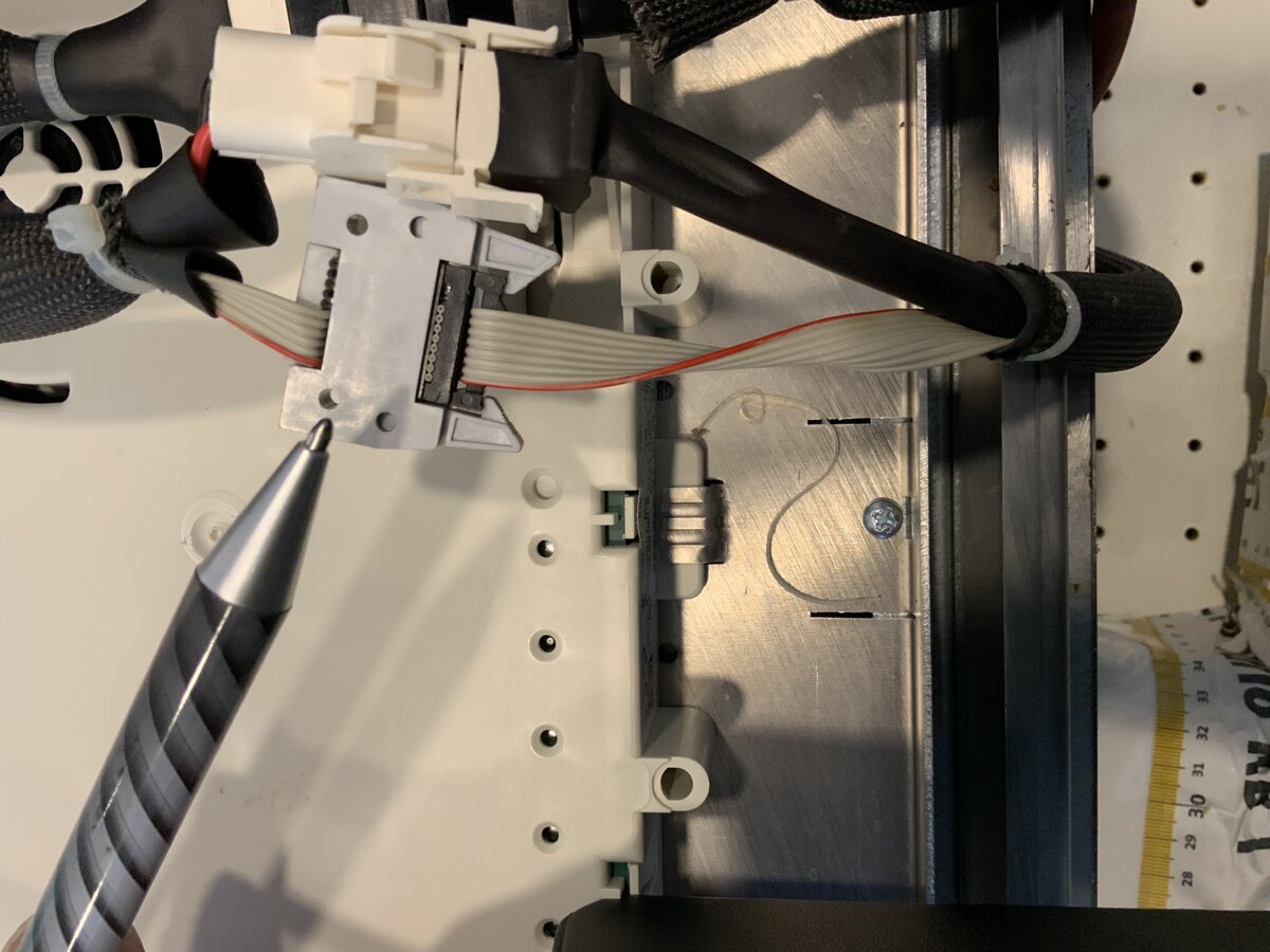

O.k. Hier nochmal das Ausgangsbild.
Das linke Kabel ist mir rausgerutscht .Dieses hat sechs Adern.
Das rechte hat acht Adern.Wie setze ich das sechsadrige Kabel wieder ein?
Ganz nach links,mittig wie auf dem zweiten Foto, oder nach rechts?
