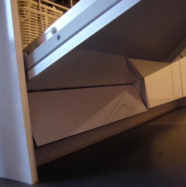

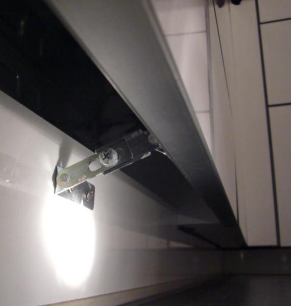

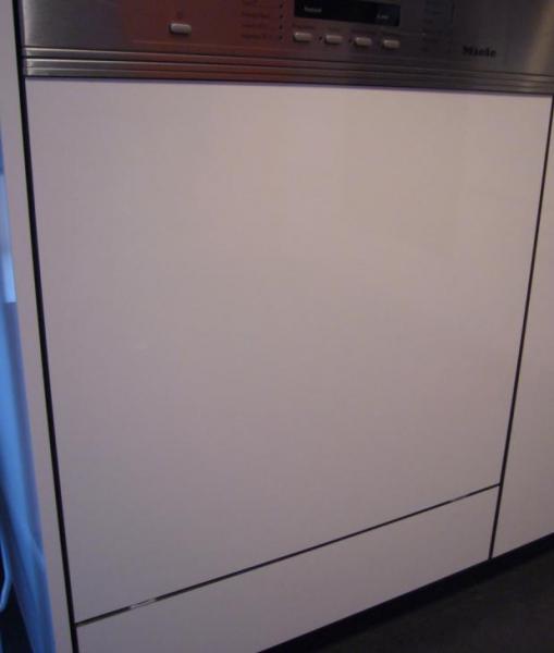

Nur zur Verdeutlichung eines Klappscharniers:
