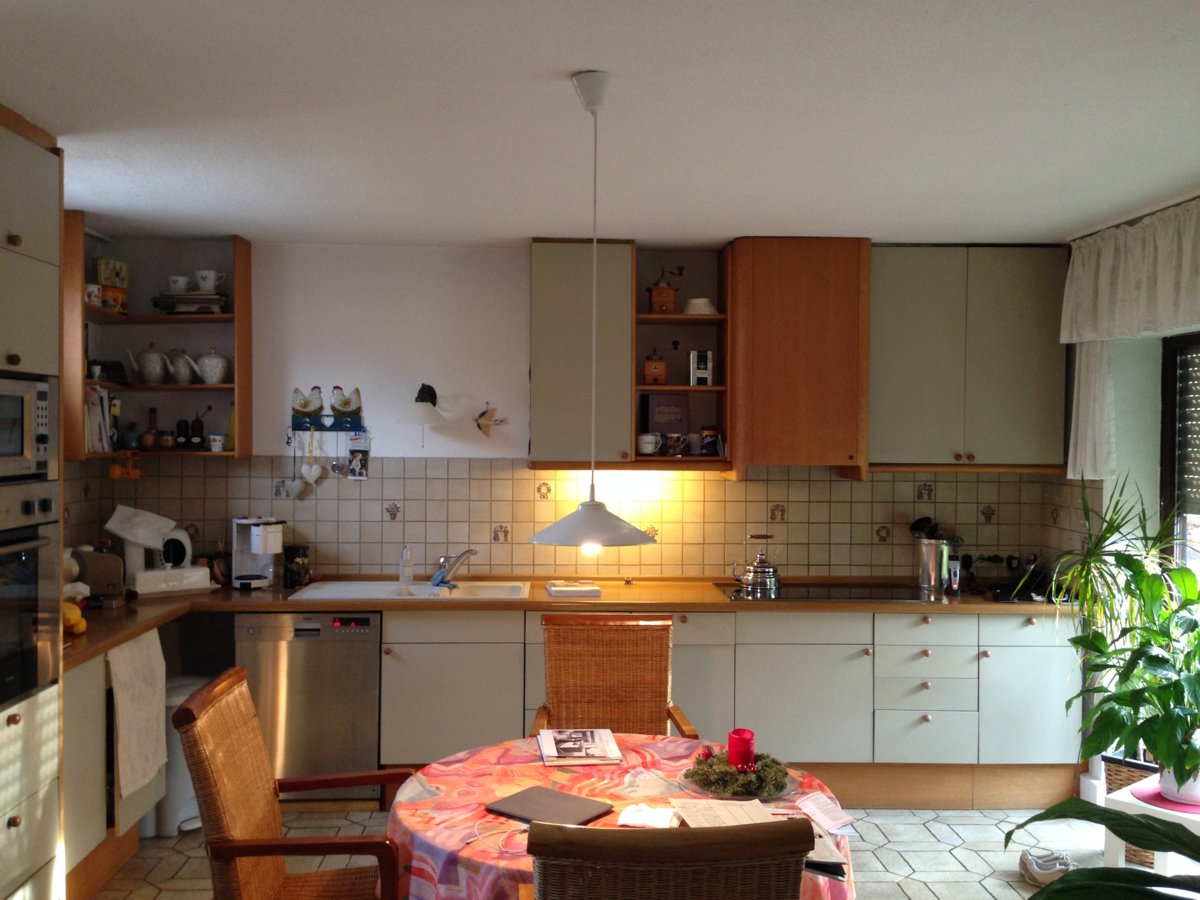

    Hallo liebe Küchenjunkies :-)
    momentan haben wir eine 30 Jahre alte Bulthaup-Küche, aber so langsam soll es mal eine neue geben.
    Der Raum der Küche soll fast komplett renoviert werden:
    -es werden neue Fenster an die Position der vorhandenen eingebaut, die Rahmen werden innen dann weiß.
    - die Tür zum Flur soll anders werden, damit die Küchentür nicht mehr so nah an der Gäste-WC-Tür steht. Ideen wären momentan eine zweiteilige Schiebetür im Sturz oder vor dem Sturz, das ganze komplett offen zu lassen oder so in der Art zu lassen wie es jetzt ist, aber die Tür an der anderen Seite zu öffnen. Vielleicht ergibt sich ja im Rahmen der Küchenplanung eine passende Idee dazu :-).

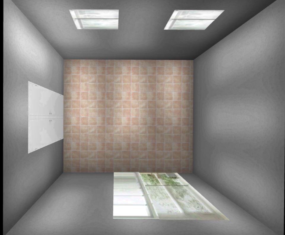

    - Der Fliesenspiegel kommt weg und es kann dann entsprechend passend zur Küche wieder etwas montiert werden.

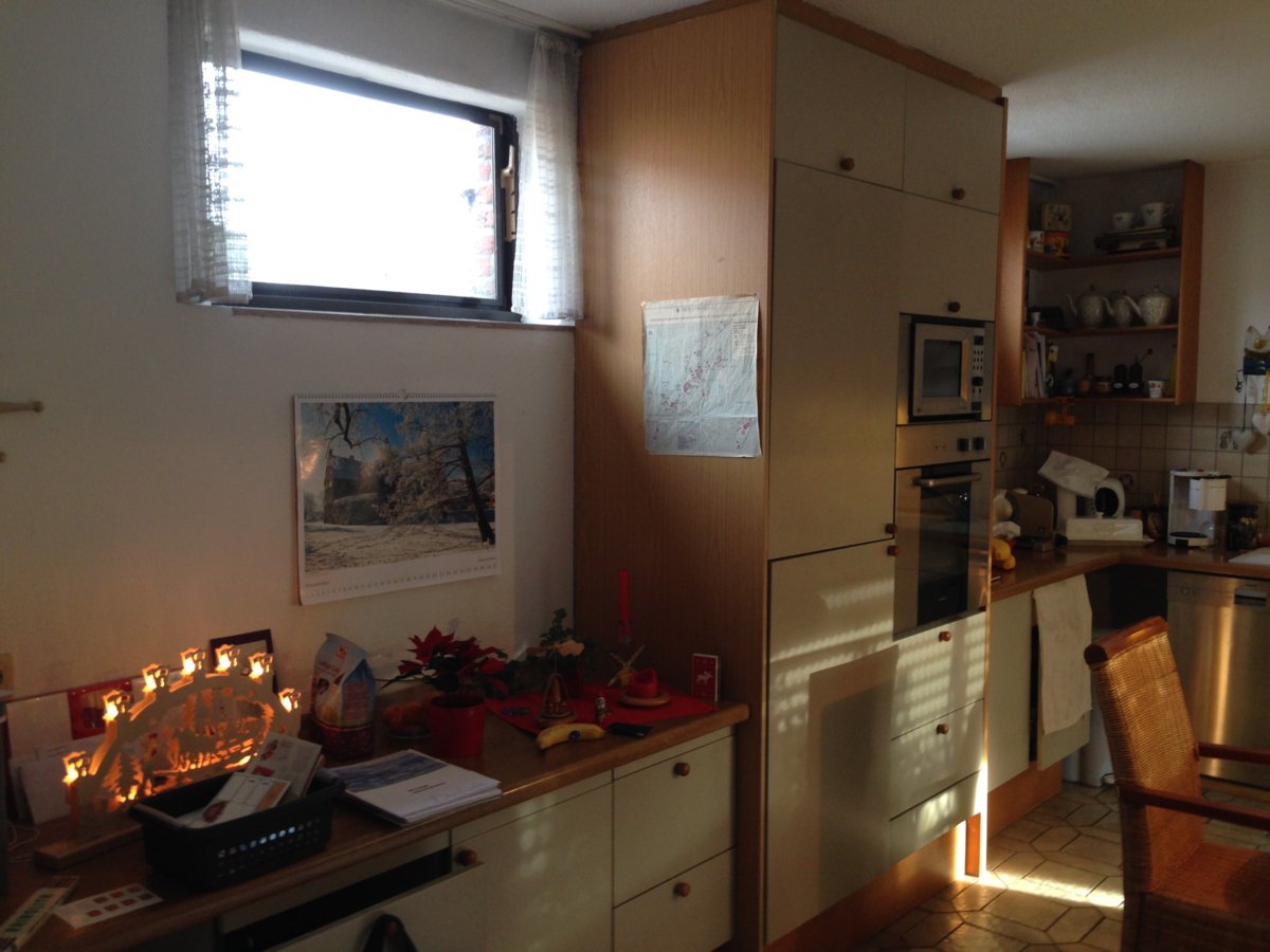

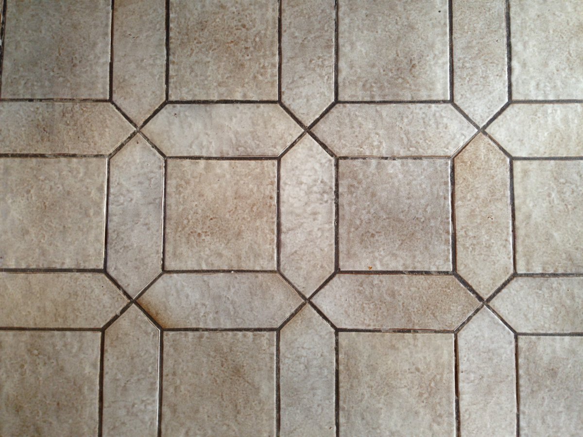

    - einzig der Fußboden muss so bleiben wie er ist, daher hänge ich davon auch ein Bild mit an.
    - die Außentür in der Küche wird eigentlich von uns hauptsächlich als Eingangstür benutzt (außer für Gäste)
    Was kann man aus diesem Raum schönes machen?
    weitere Angaben zur Checkliste (in chronologischer Reihenfolge):
    - Fenster: die beiden kleinen Fenster werden nicht zum öffnen sein, sondern nur als Lichteinlass
    - Kühlschrank und Gefrierschrank sind momentan übereinander
    - Küchenstil: wir waren schonmal im Einrichtungshaus, dort gefielen uns "moderne Kassetten" - also eher moderner Landhaus, in Vanille oder, für Vorschläge sind wir offen!
    - es besteht der Wunsch nach einem Küchenblock, dadrauf aber der Praktikabilität wegen kein Herd und keine Spüle, sondern nur zum Arbeiten. Daran anschließend wäre dann ein Tisch im Material der Arbeitsplatte vielleicht angedacht
    - momentan haben wir einen Einbau für das Tragen von Flaschen (2 Träger a 6 Flaschen) Getränkekisten stehen im Keller und die losen Flaschen sollen damit hochgetragen werden - also der Auszug soll gar nicht die ganze Kiste aufnehmen
    - das angegeben Budget wäre ohne die vorhandenen und weiter zu nutzenden Geräte

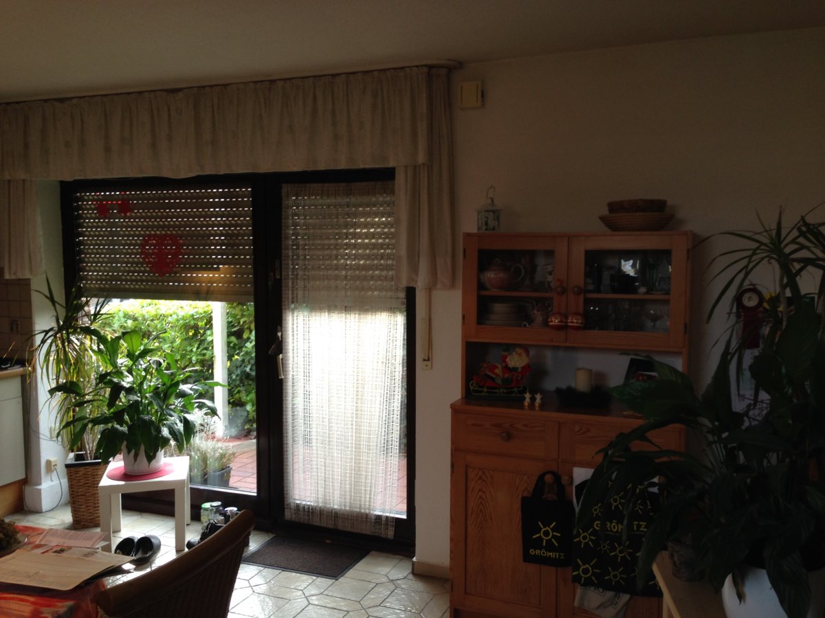

    Die Bilder zeigen die jetzige Küche ;-)
    Vielen Dank für Ideen und Hilfe!!!

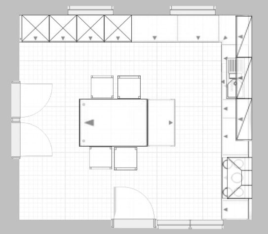

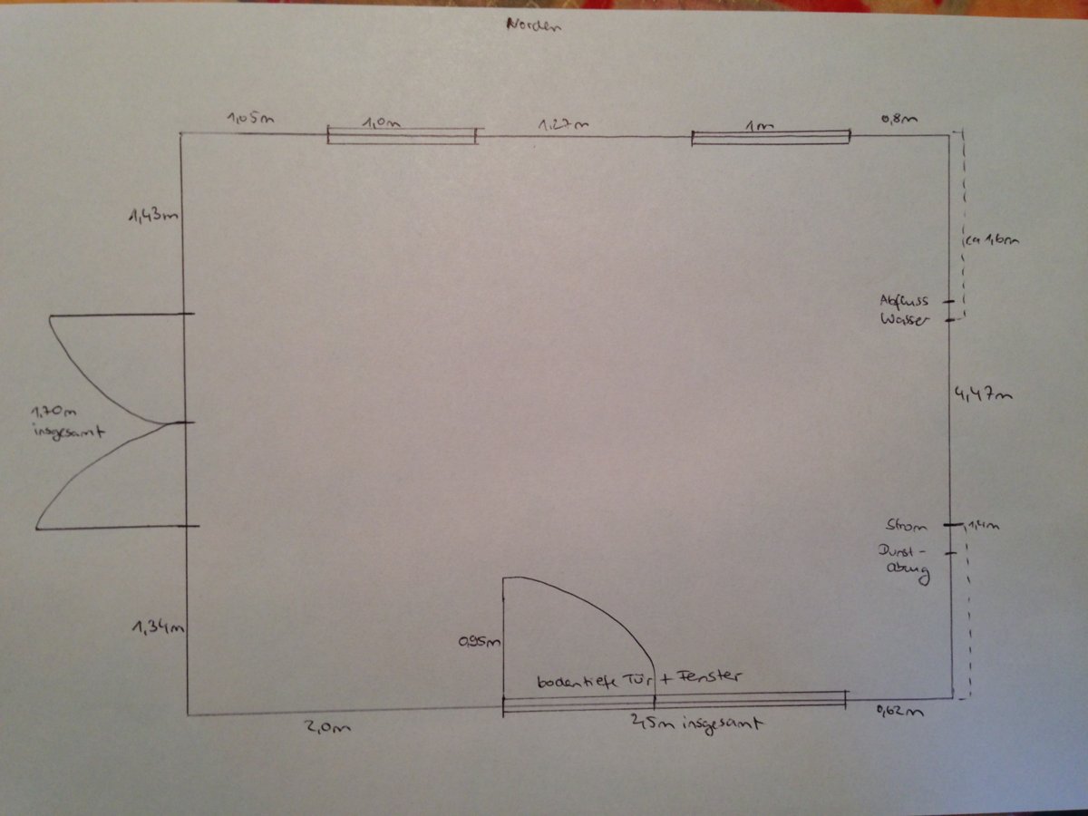

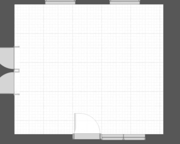

    Mein Kompliment für deinen Grundriss, es bleiben keine Fragen offen und deswegen habe ich ihn einmal im Alno angelegt.

    Wenn der Fußboden so bleiben soll, habt ihr noch einzelne Fliesen übrig eingelagert wenn die Tür versetzt wird?

    Ja, Fliesen sind noch da :-)

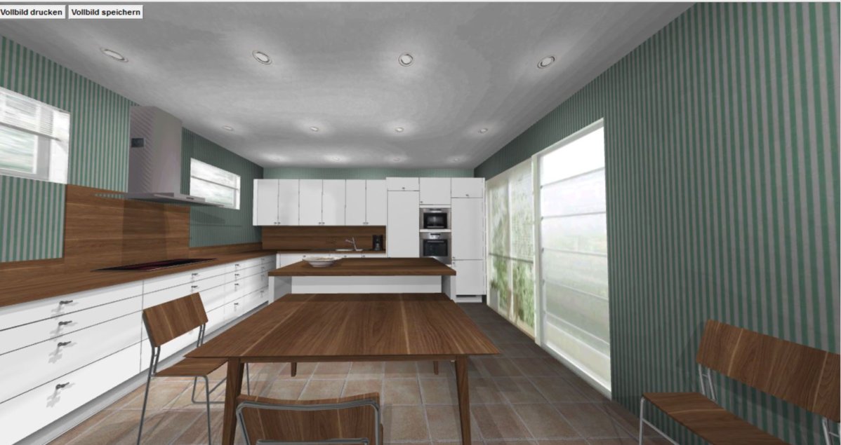

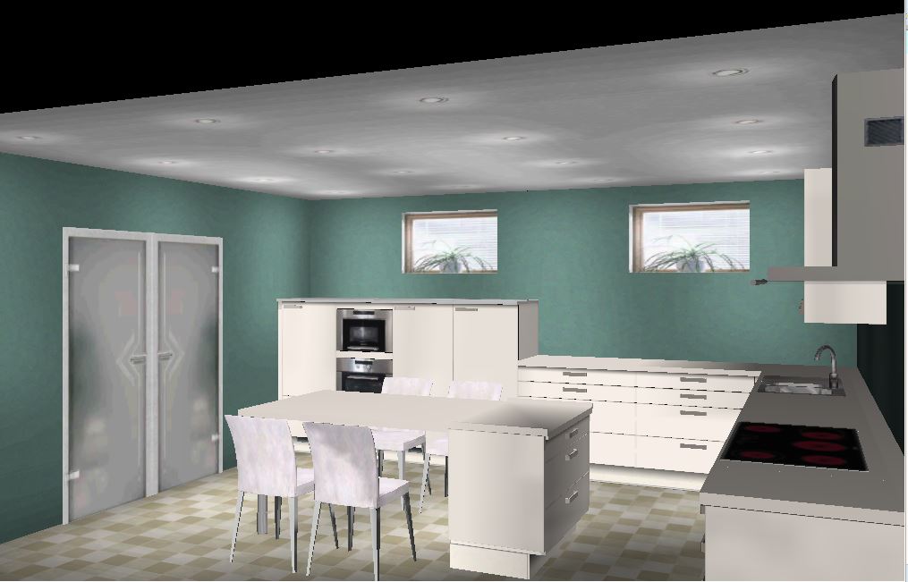

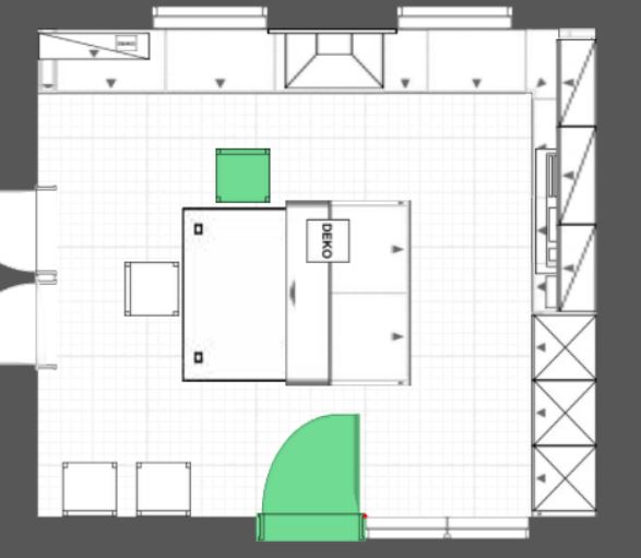

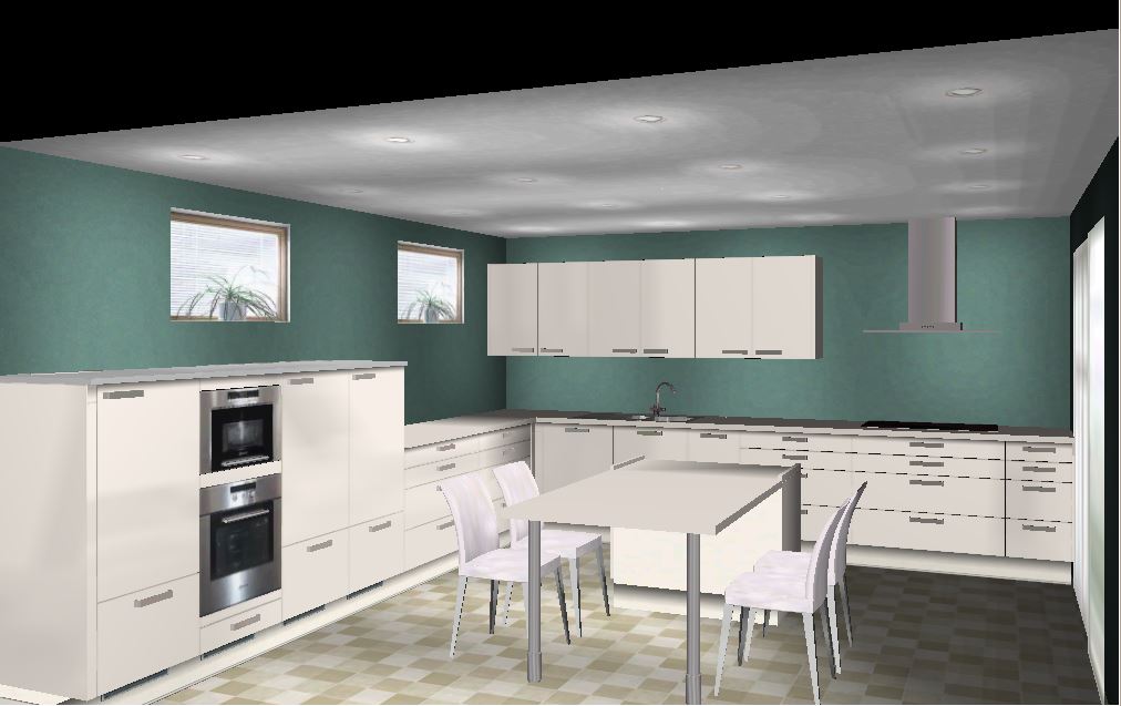

    Ich würde das L behalten und einen 100er US im Raum mit überstehender AP für 4 Personen stellen. Den 100er US dann im 5er Raster, damit der Tisch nicht zu hoch wird, ca 82cm.
    Bei meinem Vorschlag müsste man das DAH Loch neu bohren, denn im Moment ist etwas wenig Abstand zwischen Kochfeld und Spüle. Diese Zeile habe ich vorgezogen, damit die AP tiefer wird. Das ist sehr angenehm, wenn man hinten abstellen kann und vorne schneiden.
    Die 4 HS sind ca 150cm hoch, 1 x Gefrier, 1 x BO + Mikro, 1 x Vorräte, 1 x Kühlen. Im Bild ist die Darstellung der Mikro falsch, sie sollte hinter einer Lifttür sein.
    Rechts neben der Spüle ist ein MUPL, mit Müll oben und hohen Flaschen unten, damit man sich nicht mehr wegen den Abfällen bücken muss. Der GSP ist links der Spüle.

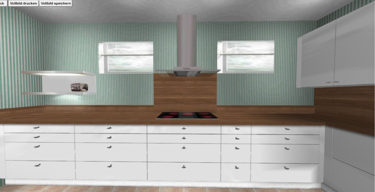

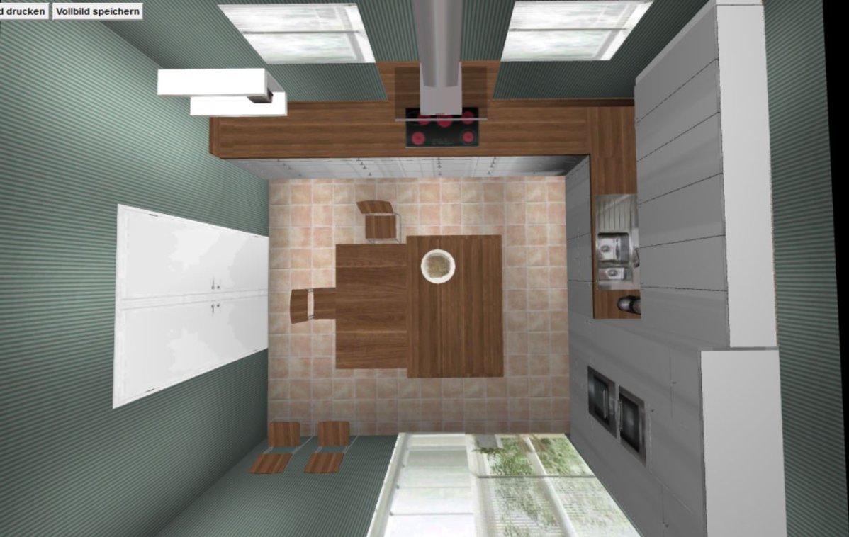

  14. Mela
    Mela Premium
    Seit:
    28. Jan. 2012
    Beiträge:
    7.592

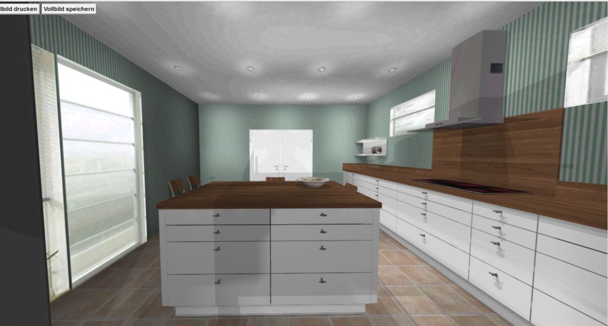

    Ich habe auch fertig!
    Meine Tochter hatte auch so Fenster in Höhe von 170. Deswegen habe ich auf die HS an dieser Seite verzichtet und sie planrechts unten geplant. Da moderne DA einen Durchmesser von mindestens 15 cm benötigen habe ich das Kochfeld zwischen die zwei Fenster gesetzt. Wie bereits geschrieben ist eine Landhausküche im Budget nicht drin. Oder ihr schaut einmal |Link ist nur für Mitglieder sichtbar|. Allerdings nur 5er Raster und das finde ich für eure Körpergröße zu niedrig.
    Deswegen noch Hausaufgaben:
    ARBEITSHÖHE ermitteln
    - Höhe Beckenknochen messen
    Ausführlicher in
    Nun zur Planung, beginnend planrechts unten:
    Belnde
    Kühlschrank mit Gefrierschrank - vorhandene Geräte
    BO mit Mikrowelle, vorhanden - auf Einbauhöhe achten
    hochgesetzte GSM - kann der Alno nicht, deswegen ist bei diesem Schrank Fantasie gefragt - Front für Austauschgerät direkt mitkaufen
    45er Drehtür für Backbleche, Bretter etc, in der Tür Aufhänger für Geschirrtücher
    60er Spülenschrank 3-3, Spülbecken vorhanden
    90er MUPL, Biomüll links wegen Abtropfe, oben alle Mülleimer unten Platz für Höheres
    tote Ecke
    planoben, ab toter Ecke:
    90er Auszug 1-1-2-2
    40er Auszug 1-1-2-2 für die typischen Kochhelfer
    100er Auszug mit Kochfeld, so dass es mittig zwischen den Fenstern sitzt
    100er Auszug 1-1-2-2
    breite Blende
    in der Mitte des Raumes:
    2x 80er Auszug 30 cm überstehnde AP, Tisch, wenn ihr zu zweit seid, untergeschoben und 2 Stühle an der Wand.
    Was ist mit dem vorhandenen Buffet?
    An der Insel können wir noch feilen.
    Die Küchentür habe ich nicht verändert, allerdings den Anschlag der Balkontür geändert, da sie von euch als Haupteingang benutzt wird und ihr nicht immer nur in die Küche wollt.
