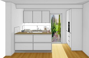

Die Küche soll grifflos werden mit schmalen Wangen bis zur Arbeitsplatte , Front in weiß matt (eher preiswert) und die Arbeitsplatte in dünn Eicheoptik oder Echtholz (siehe unten). Korpushöhe aktuell 78cm angeboten.

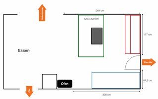

Wir hätten gerne an der rechten Wand eine Zeile mit Spülmaschine (gerne preiswert), Spüle und Auszugsschrank, darüber 3 Oberschränke mit Drehtüren. Spüle soll eine aufliegende weiße Keramikspüle sein, sehr gut gefällt uns die Villeroy Boch Siluet 50 (oder 60) in weiß matt.
Die (Halb-)Insel soll 2 Schränke tief sein, Theke brauchen wir keine.

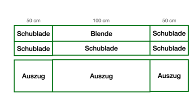

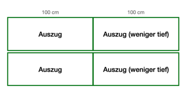

Darin soll ein Induktionskochfeld (aufliegend bzw. mit Rahmen) mit Kochfeldabzug mit geführter Umluft. Der Kochfeldschrank wird wohl 100 cm breit, links und rechts davon ein 50 cm Schrank mit Auszug und Schubladen. Gegenüber Richtung Esszimmer zwei 100 cm Schränke mit Auszügen und ggf. Innenschubladen. Vom Esszimmer aus gesehen ist der rechte Schrank etwas weniger tief um die Abluft vom Kochfeld in den Sockel zu führen. Auslass wahrscheinlich in die Küche (über gesamte Inselbreite?), damit vom Esszimmer kein Gitter sichtbar ist.
An die andere Wand sollen Hochschränke mit vertikalen Griffmulden, von der Wand weg ein Putzschrank (50 cm), dann ein Kühlschrank mit 0°-Fächern und Gefrierfach (Gefrierschrank steht dann im Keller), laut Katalog gefällt mir der Miele K7744E sehr gut, bzw. das Pendant von Liebherr.
Anschließend ein hoher Backofen mit Pyrolyse und versenkbarer Tür, Favorit ist der Neff B6CCH7AN0. Darüber eine weit öffnende Drehtür, weil die (selten benutzte) Mikrowelle dahinterliegt.
Zum Schluss ein 60cm breiter Vorratsschrank mit Innenauszügen, auch mit weit öffnender Tür.

@Flohlaus .. ich würde ja als erstes mal ein Stauraumplanung machen ... die Einteilung bietet halt relativ hohe Schubladen und Auszüge, in denen man dann entweder stapelt oder Luft beherbergt.
Das Kochfeld würde ich nicht mittig unterbringen, sondern eher näher zu Wand hin ... evtl. 30er, dann 90er fürs Kochfeld und dann nochmal 80er. Dann hat man am offenen Ende der Halbinsel eine schöne freie Fläche, wo man auch mal einen größeren Teig ausrollen kann und ähnliches.

Ich kenne auf jeden Fall 155°-Scharniere für Hochschränke. Wenn weiter geöffnet werden soll, muss ja auch dafür gesorgt werden, dass die zu öffnende Front quasi auch etwas "vorgestoßen" wird, sonst geht sie ja nicht 180° auf, da daneben ja ein Schrank mit seiner Front steht.

Mir fällt auf, dass ihr wirklich sehr wenig Arbeitsfläche habt, für auch noch von Thermomix etc vollgestellt wird. Ist euch das so klar?
Insel ist toll, aber es könnte praktischer sein, diese zu drehen und als Zeile an der Wand laufen zu lassen
Lg phlox

Der Tipp mit dem Außermittigen Kochfeld war gut. Ist zwar nur minimal, aber wir haben getauscht, sodass rechts vom Kochfeld (zur Wand) der 50er Schrank steht, links der 60er.

Mit der Menge an Arbeitsfläche kommen wir klar, wir können die große Insel ja auch beidseitig nutzen. Der große Stauraum war uns wichtiger, sodass eben nicht alles auf der Arbeitsfläche liegt.
