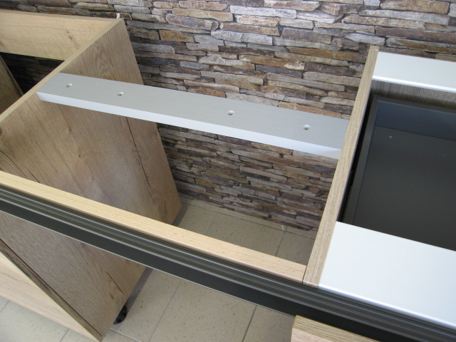

Freie 60 cm breite Nische, Höhe Griffmuldenprofil 50 mm
Hinter die Griffmulde kommt noch ein Holzstück, damit, wenn erforderlich, der GS auch dort verschraubt werden kann.
Hier wurde noch eine Auflage eingebaut, damit die dünne Arbeitsplatte zusätzlich eine Auflage hat.
Der GS kommt in die Nische. Hier auch gut zu sehen, die Befestigungsmöglichkeiten seitlich oben und unten.

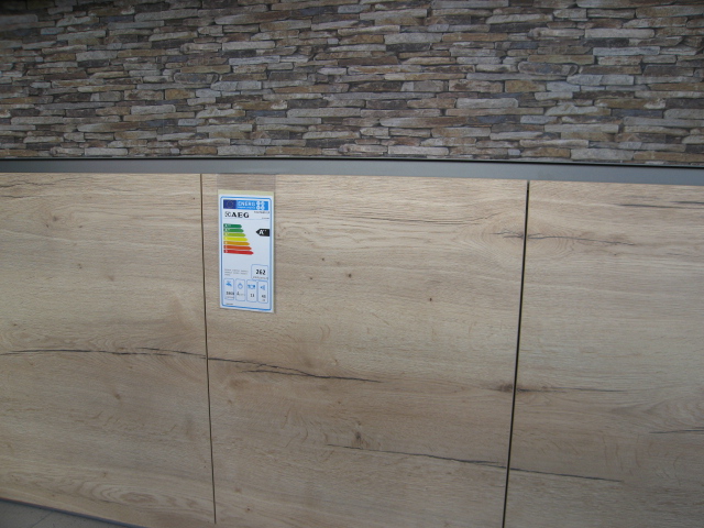

Die Front ist montiert.
Dann sieht das so aus.....
Mit EU Label

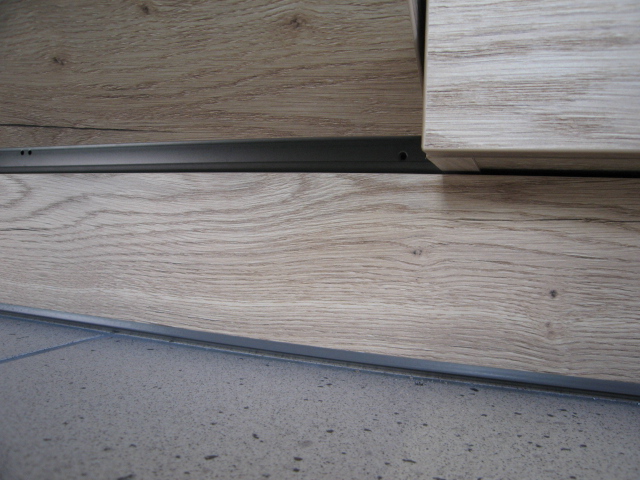

Die Sockelblende benötigt im Bereich des Geschirrspülers keinen Ausschnitt.

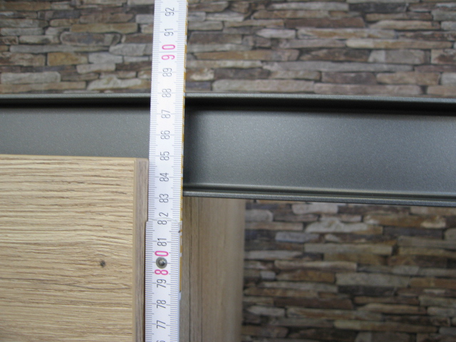

Das ist die verbleibende Nischenhöhe von ca. 830 mm vom Boden aus gemessen.
