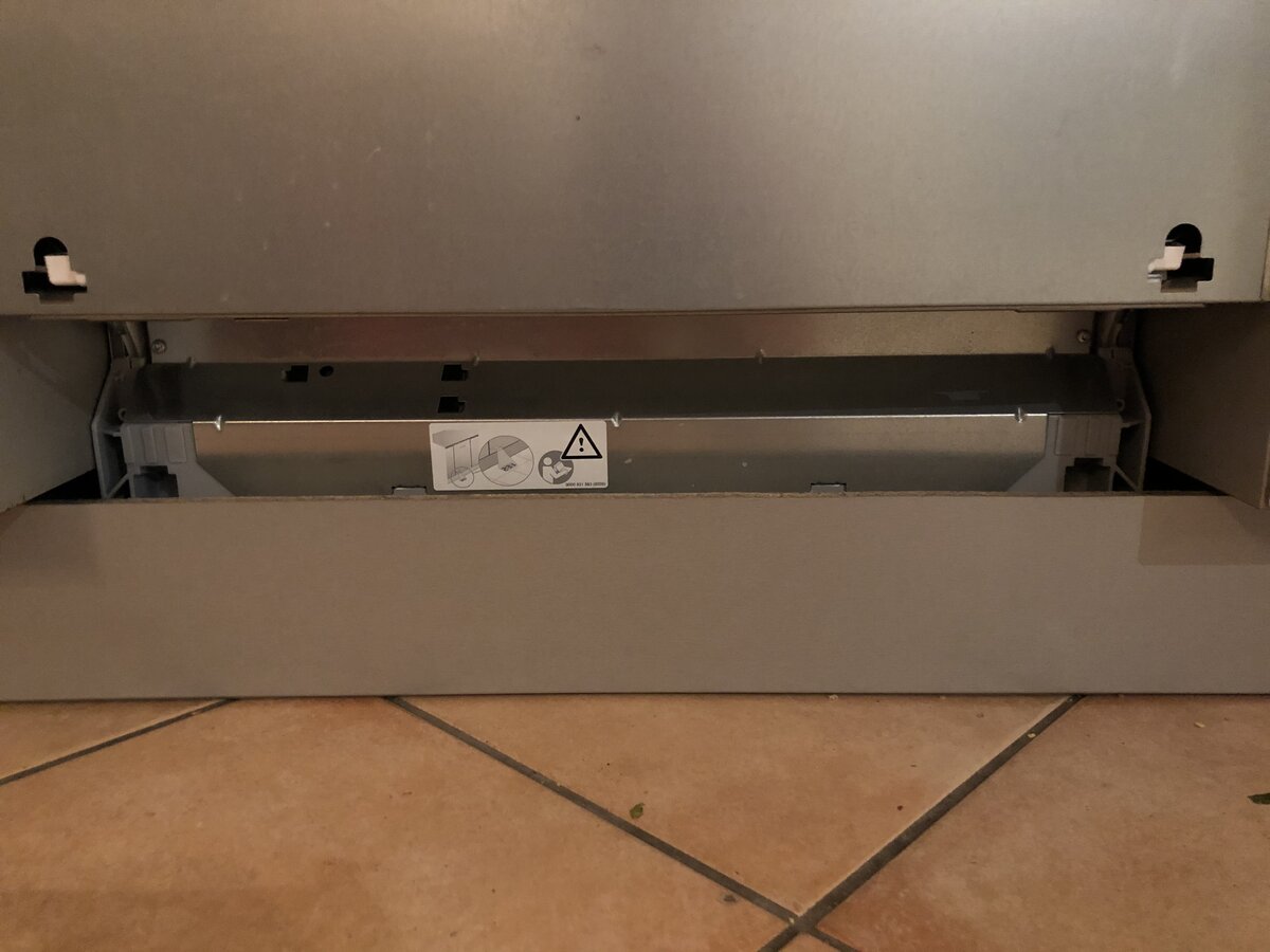

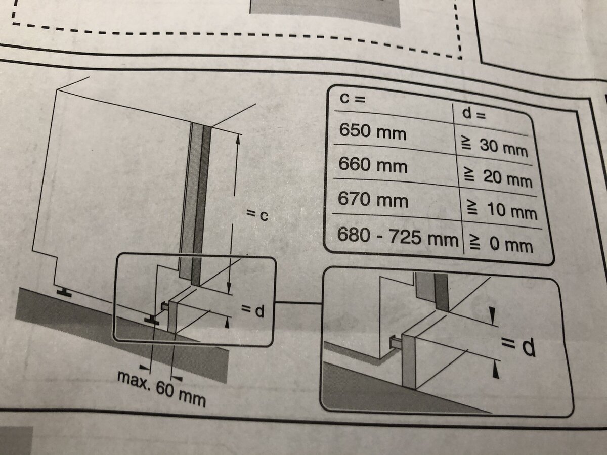

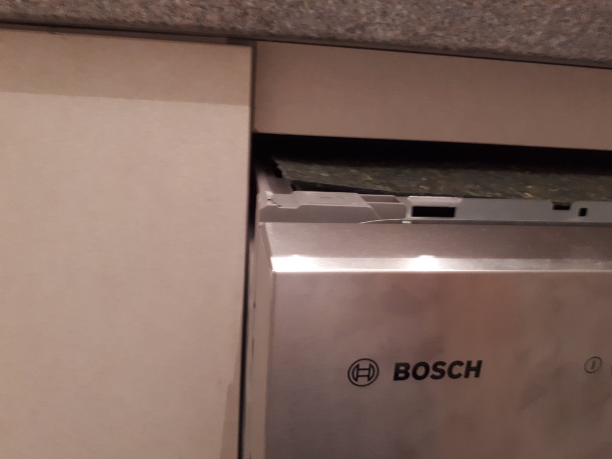

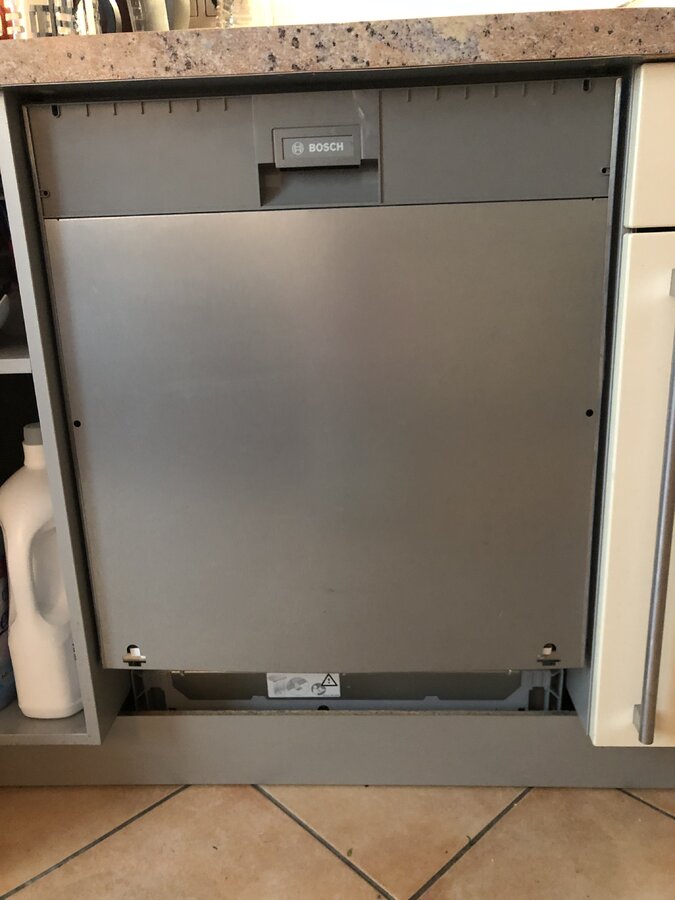

Wir haben uns nach 12 Jahren einen neuen vollintegrierten Geschirrspüler gekauft. Wahrscheinlich waren wir sehr naiv, weil wir dachten, dass diese Geräte genormt sind und eben immer passen.
Wie wir feststellen mussten, ist das nicht so.
Der Geschirrspüler ist angeschlossen, und zwar (so wie früher) mit der Unterkante der Arbeitsplatte abschließend (87,3 cm). Wenn man jetzt die Fronttür anbaut (75 cm Höhe), schlägt diese unten am Geschirrspüler an - dieser lässt sich also nicht mehr komplett öffnen.
Uns erscheint als einzige Lösung, den Geschirrspüler 2 cm tiefer zu drehen - dann ist aber die Bedienleiste nicht mehr mit der Tür auf einer Höhe UND - was macht man mit der 2 cm Lücke zwischen Arbeitsplatte und Geschirrspüler??
Ausserdem muss dann wohl auch in der Sockelleiste ein 2 cm -Ausschnitt gemacht werden, oder?
Kann bitte jemand helfen?
