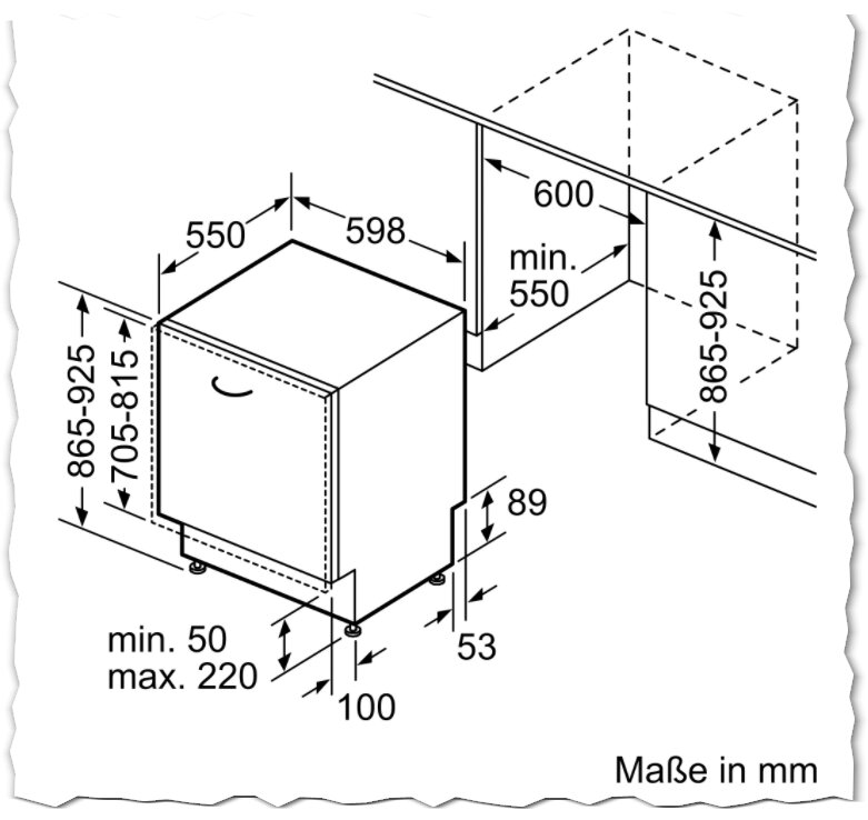

Hier stehen schon wahnsinnig viele Infos und ihr habt mir schon toll weitergeholfen, vielen Dank
Zwei Fragen habe ich noch:
- kann ich 8cm sowie 11,4cm Sockel verwenden, sofern Vario-Scharnier vorhanden?
- Gibt der GSP evtl. vor welche Sockelleistenhöhe ich verwenden muss?
Hier ein Beispiel eines GSP, den ich ins Auge gefasst habe (SX73HX60CE). Gehen hier 11,4 sowie 8cm Sockel?
