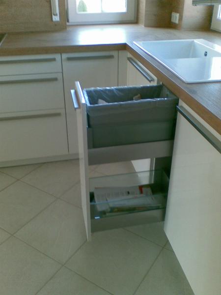

Mein Restmüll steht offen; mein Biomüll inzwischen mit Deckel - das Bild war noch das Provisorium :cool:.

Schlussendlich habe ich mich für die stehende Variante mit festmontierten Deckel im Korpus entschieden. Das ist aber wohl eher eine "Geschmackssache" (sofern man bei Müll von Geschmack reden kann ;D )
Hier ein Foto meines Biomülll: Bild023.jpg

Bei mir oben an den Seitenwänden mit Schrauben. Deckel wird zum Säubern über diese Schrauben (desweg ca. 2 cm unter Decke die Schrauben) quasi rübergehoben. An dem Deckel sind noch seitlich Plastik mit einer Einkerbung.
