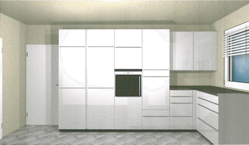

Eine Standmikro haben wir bereits, die wird übernommen und sollte halt über dem Backofen hinter einer Lifttür verschwinden ;-)

Und bezüglich des Designs - ich finde den hochgebauten Ofen mit der seitlichen Öffnung super! Da sollte das Gerät darüber ebenfalls seitlich öffen (Optik).
Und meine Frau ist nur 1,68m groß - mache mir das Gedanken wegen der Einbauhöhe und einer normalen Klappe zum öffnen!
Der Ofen wird ungefähr auf 80cm Höhe eingebaut, dann 60cm nach oben.
Sprich auf 140cm kommt Mikro/DG/DGC mit nochmal 45cm zum Einsatz.
Selbst bei meinen 1,75m stelle ich mir das nicht sonderlich bequem mit einer Klappe vor :-\

Wenn da noch ein Gerät obendrüber soll, dann müssen die Geräte insgesamt weiter nach unten wandern oder eines davon in den Schrank links daneben. Wegen unterschiedlicher Bauhöhen dann eine ausgleichende Zubehörschublade.
Da wären dann beide Geräte in guter Höhe, man könnte das Klappfach für die vorh. Standmikrowelle behalten.
Oder, was ist in den beiden Schränken links? Einer ist doch Vorratsschrank etc. - oder?

Ganz links - 180cm Gefrierschrank
Links neben dem Ofen - 180cm Kühlschrank
Rechts daneben ist der Geschirrspüler hochgebaut - von daher fällt daneben setzen aus...
Weiter nach unten - ok - wäre dann die einzige Option ;-)

Ja, entfällt dann. Ich wußte es halt nicht mehr. Runter sollte es, wenn es 2 Geräte werden. Ein zu hoch eingebautes Gerät, für das man viel Geld bezahlt, verleidet einem nämlich die Anwendung.

wie Kerstin schreibt müssten die Geräte tiefer gesetzt werden, wenn zwei übereinander kommen. Das wäre bei einer MW aber auch der Fall gewesen.

Wenn zwei Geräte übereinander tiefer als in der Planung eingebaut werden, würde sich die Drehtüre beim Ofen erübrigen. Zumindestens in Bezug auf die Körperlänge der Nutzer.

Ok, tiefer setzen sollte kein Problem sein (denke ich mal).

Die Mikro kommt dann unter den linken Hängeschrank (die ist weiß und klein, fällt dann kaum). Unter den rechten Hängeschrank kommt die weiße Tassimo ;-)
