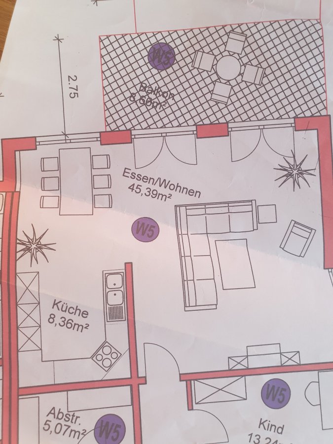

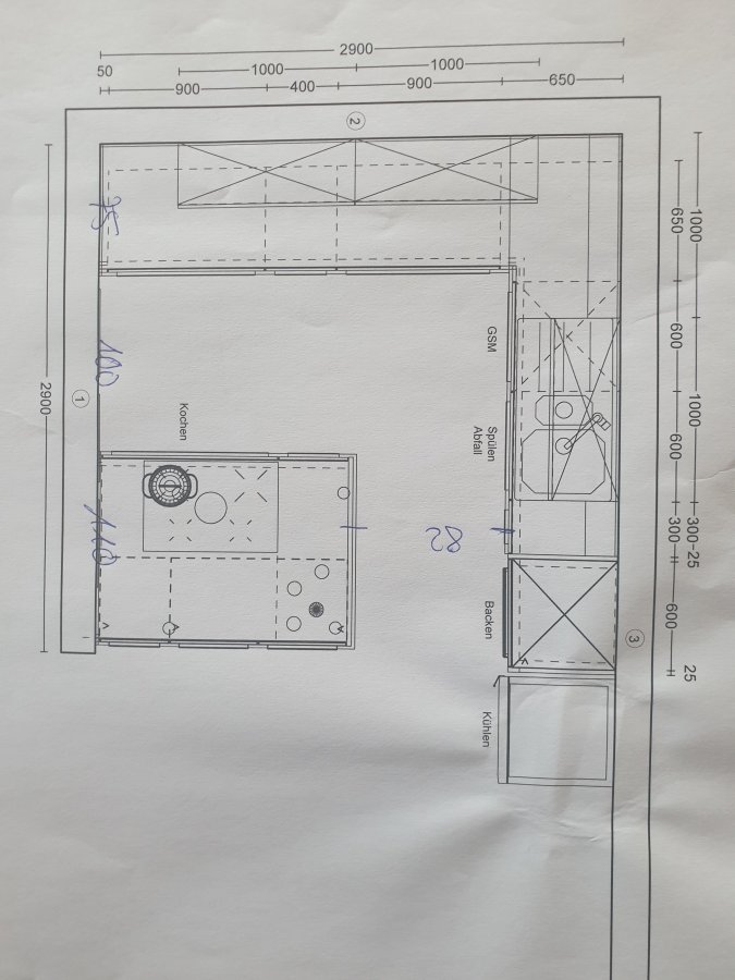

Ich bin mir unsicher, ob mir die geplante Küche nicht zu eng wird, deshalb wäre es schön, wenn Ihr mal über den Plan schauen würdet.
Es geht hauptsächlich um den 1 Meter Platz hinter der Halbinsel zur Küchenmesser an der Wand hinten, und die gut 80cm als Durchgang neben der Insel und zum Öffnen des Backofens.
Könnte das so gehen oder wird es zu eng?

Ihr seid nur zu 2., soll das auch so bleiben? Bei der momentanen Küchenform kann sich recht schnell Stau bilden oder man steht sich im Weg. Beispiel: Steht der Ofen offen, kommt keiner mehr rein oder raus.
Ein U sehe ich hier aber auch nicht, dazl die kurze Seite nicht allzu lang ist. Ich empfehle einen Zweizeiler, eventuelle auf einer Seite übertief. Vorteil: Keine Ecken, mehr Platz neben dem Kochfeld, günstigere DAH als bei einer Insel möglich, Spüle und Kochfeld könnten in einer Zeile nebeneinander sein.
1.706
Für mich wäre der Platz zum Backofen aufmachen zu eng. Wir haben da jetzt ca. 120cm und das ist wirklich sehr großzügig. Unter 1m ist meiner Meinung nach zu wenig. Es könnte grade so gehen wenn ihr superschlank seid und bleibt.
Wir haben die gleiche Küchenform gerade im Aufbau, allerdings auf 3,30cm. Bei der Insel haben wir auf Schrankbreite 150 cm reduziert, mit Blenden und Arbeitsplattenüberstand wird diese nun 160cm breit. Ich hatte erst etwas Sorge, dass es zu knapp ist neben dem Kochfeld aber jetzt aufgebaut passt das gut.
In der Checkliste schreibst du von einem Standalonekühlschrank. Wo kommt der hin und was ist dann der Hochschrank neben dem Backofen?

Wenn Du möchtest, dass wir mit Dir planen, dann fülle bitte die Checkliste komplett aus und stelle einen vermassten Grundriss von Küche inkl. Essen ein - da es ein offener Raum ist, betrachten wir die Gesamtsituation.
Ich habe da ein paar Ideen. Und wenn Du schreibst Sanitäre sei Fix; dann benötigen wir die genauen Koordinaten.
