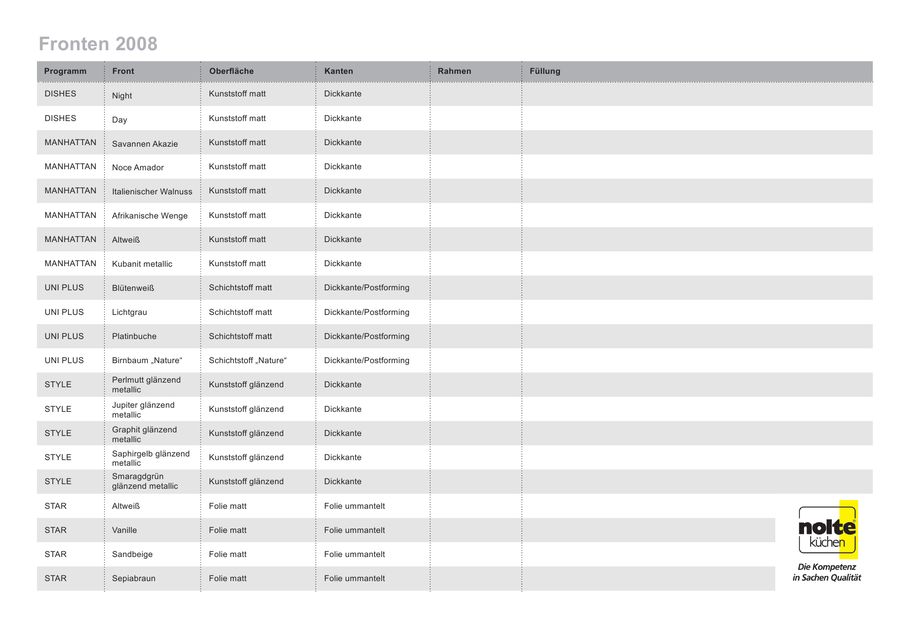

AW: Fronten Nolte Nova Basic?
Aus der Liste kann doch sogar der Laie Folgendes ablesen:
Manhatten gibt es schon seit 2008.
Nolte unterscheidet hier drei Materialien: Kunststoff, Schichtstoff , Folie.
Kunststoff hat immer eine Kante, Folie ummantelt das Trägermaterial ohne Kante.
Kunststoff Manhatten gibt es auch in Holzdekoren; kann also kein Lack sein ;-).
Ich folgere aus all dem, dass Kunststoff eine Melaminharzfront ist, oder noch ein anderer Kunststoff, von dem wir die Zusammensetzung nicht kennen.

Da ich hier der unerfahrene Laie bin, habe ich mich eben über die Aussage von cooki (nach eigenem Bekunden Spezialist!) gewundert, dass die Manhattan eine Folie mit Dickkante sein soll. Wenn die Folie das Trägermaterial ummantelt, sollte es doch ein Dickkante nicht geben, oder verstehe ich da was falsch.
Wie man hier im Forum ja nun überall lesen kann, sollte man die Finger von Folienfronten lassen.
Da ich die Manhattan-Front kürzlich in verschieden Farbgebungen gesehen habe und ich sie ganz nett fand (zumal in PG1), wollte ich nur sicher gehen, dass es nicht eine dieser ggfs. problematischen Folienfronten ist.
Ja, verstehst DU !! :tounge: Auch die Glaslinefronten sind z.T. Folie und haben eine Dickkante. Lt. Nolte sollen Manhatten und Style ( glänzend ) Folienfronten sein. Im Katalog steht Kunststoff.
Ich habe mir die Front mal angeschaut, macht mich nun aber auch ein wenig skeptisch.
Werde Dienstag mal in der Technik von Nolte anrufen. OK?

Hallo mc kitchen,
wie am Grifftest vermutet, handelte es sich um eine Falschaussage seitens des SB.
Die Front ist lt. Nolte-Technik direktbeschichtet, also keine Folie.
Also, alles wird gut. :top:
